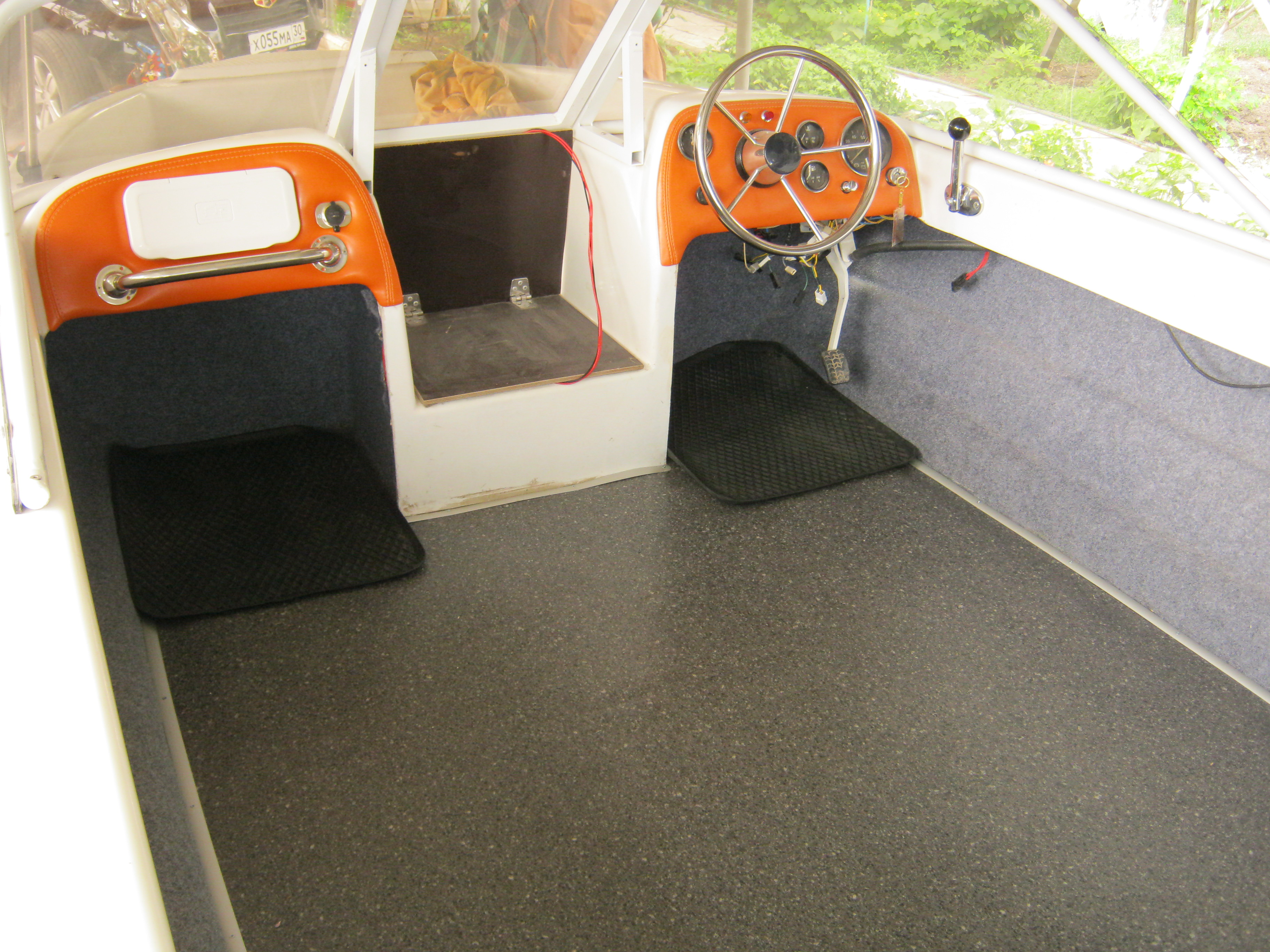

Артём. Просто я - ВЕЗДЕ ставлю Газовые педали.))) Практически -самодельные.
Стараюсь , чтобы Тросик шёл сразу -Назад. Без перегибов на 180 гр. Это получаются педали- когда:
Высокое подпайольное растояние и тросик скрыт под пайолой и уходит назад; Подвесная педаль - и тросик , скрытый под панелью -уходит назад.
На фото . Подпайольная педаль. Подвесная педаль(переделанная из авто).
