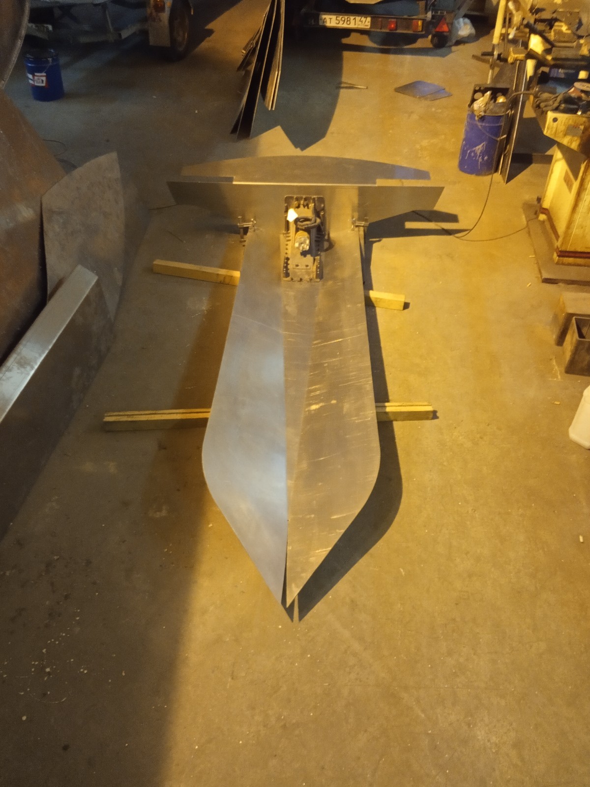

Сообщение WMB » 06 мар 2020, 21:20
одна половика днища
Килевая часть из 5ки все остальное из 3ки.
WMB
Сообщений: 39
Зарегистрирован: 23 фев 2020, 13:31
Откуда: Спб
Re: Еще один проект Джет Багги
Сообщение WMB » 06 мар 2020, 21:21
К ней вторая

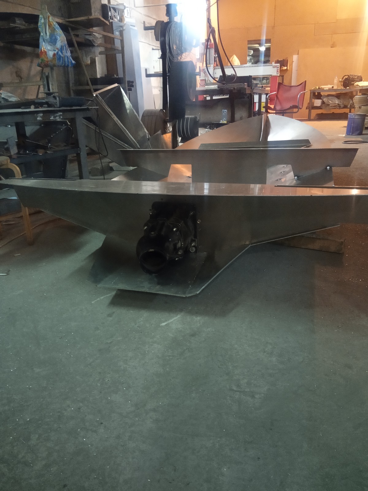

Сообщение WMB » 06 мар 2020, 21:24
Вид с кормы

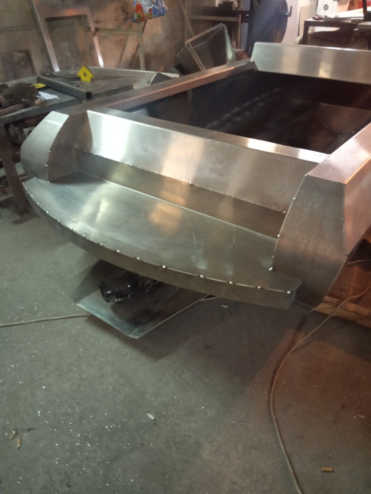

Сообщение WMB » 06 мар 2020, 21:31
Корма
WMB
Сообщений: 39
Откуда: Спб
Сообщение WMB » 06 мар 2020, 21:34
Доделанная корма
