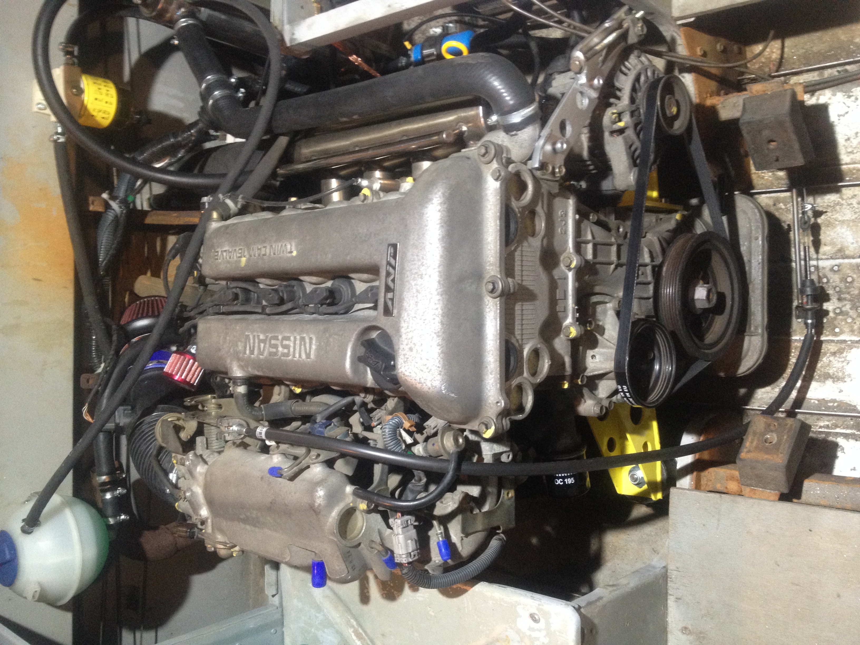

Мотор буду ставить sr20de как уже отработанный и испытанный вариант. Причина замены- несколько моторов не выдержали работы в катере - все умирают. Ставил их у себя какой то знакомый владельца. После москвичей был 402 змз, который тоже умер. Система охлаждения КНААПО. Буду переделывать, тк в кнааповскую труху лезть не хочу- сделаю свой теплообменник.

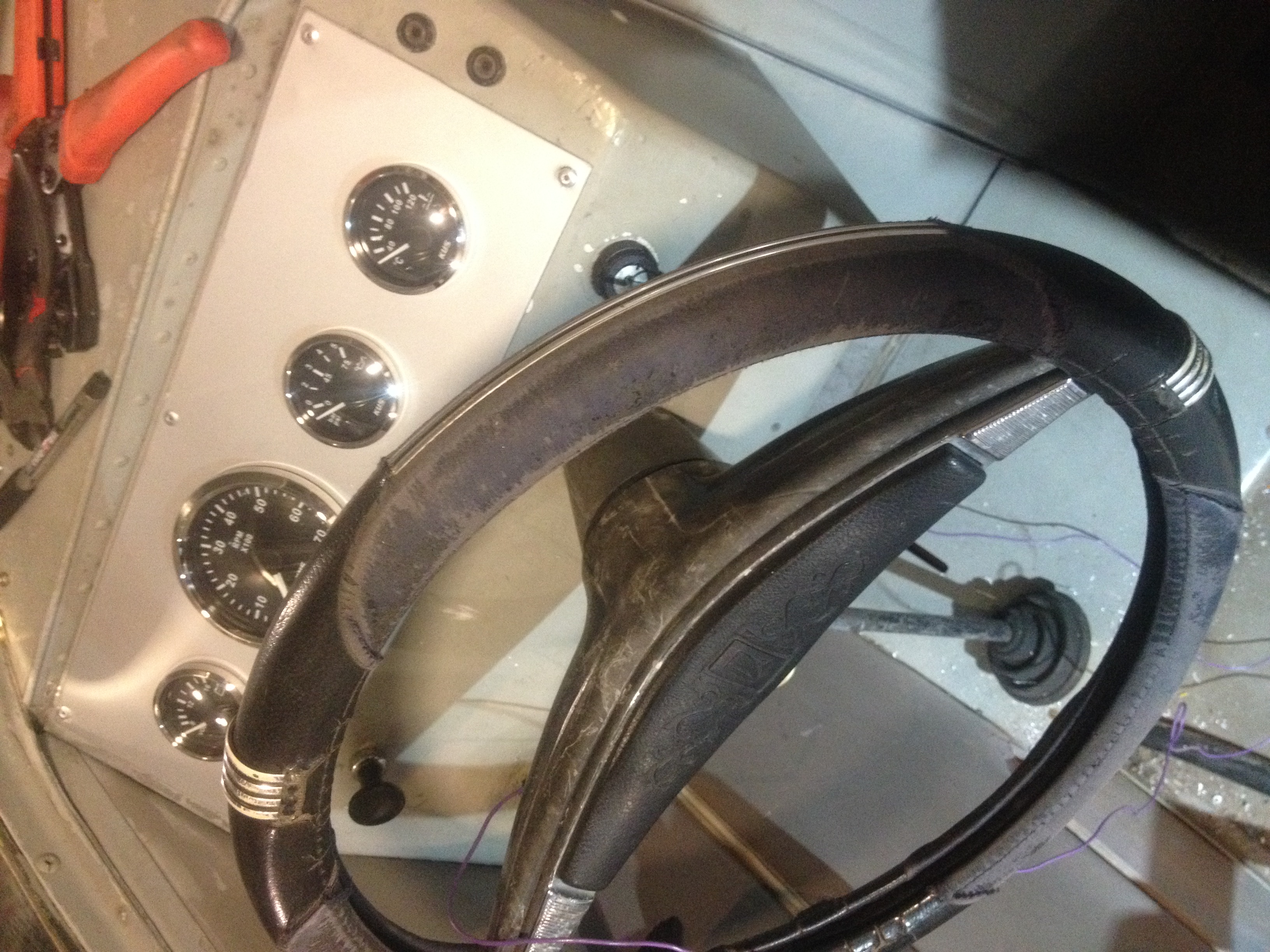

Фото первоначального вида катера. Жаль, что не сохранилась фотка с ретро панелью поиборов от москвича. Панель на фото изменена с применением лазерного чпу по модели, которую я начертил взамен демонтированной и поверх всего отверстия под нее. Установлены приборы KUS черного цвета с нержавеющими кольцами. Сделаны новые кронштейны креплений конкретно под имеющийся катер без внесения изменений в его силовую конструкцию. Система охлаждения имела забор из днища, в водомете у спрямляющего приварен штуцер при ремонте корпуса спрямляющего, родная система охлаждения исключена полностью. Система питания расчитана на карбюраторный мотор и карбюраторный насос с родными бензобаками в бортах. Для питания насоса инжекторного двигателя штуцеры для прямого забора насосом из бака недостаточны по сечению - насос будет кавитировать, будет недокачивать топливо и быстро умрет. Для устранения этих недостатков был сварен поллитровый расширительный бачок куда из баков было заведено топливо и обратка из двигателя. С нижней точки взято на насос штуцером ф12мм а обратки и из бензобаков ф8/6мм. В транец выведен выхлоп, вместо самодельного неохлаждаемого глушителя от волги над водометом внутри моторного отсека.

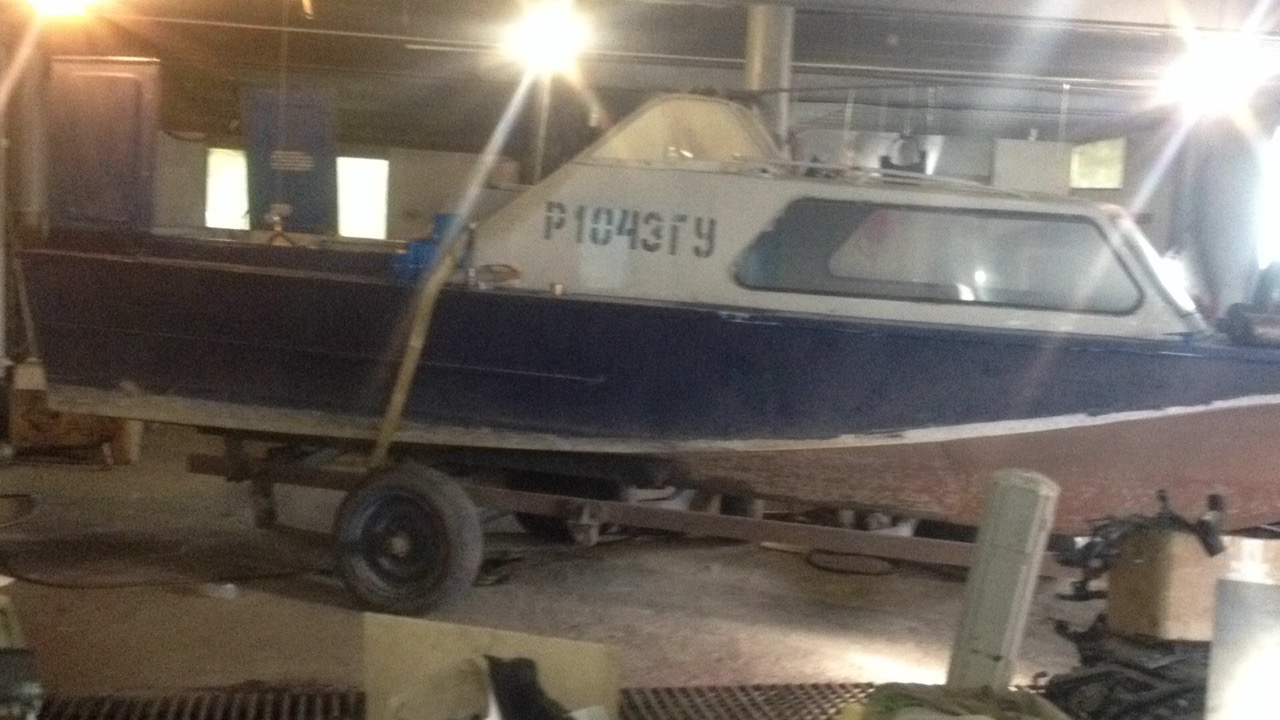

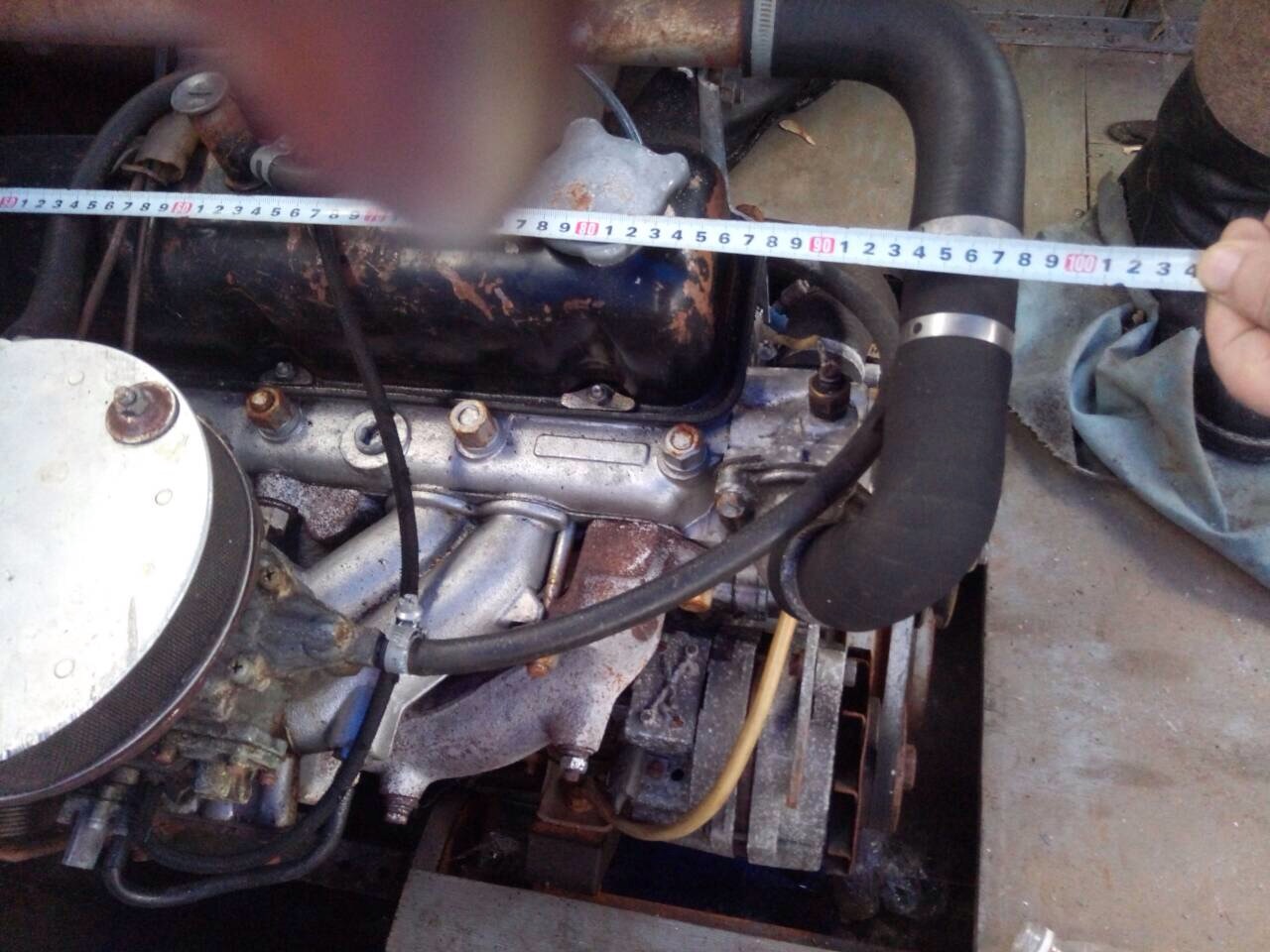

Фото как было

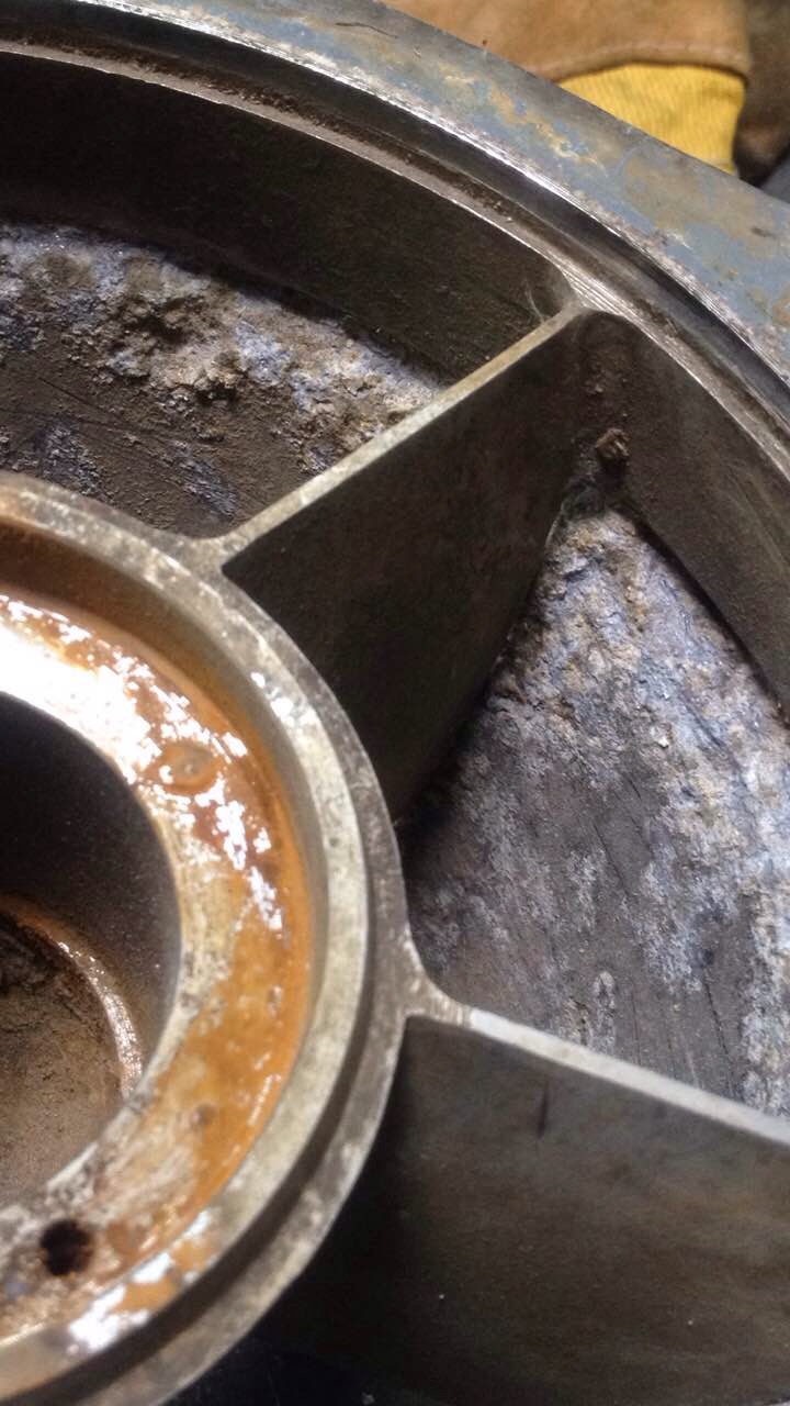

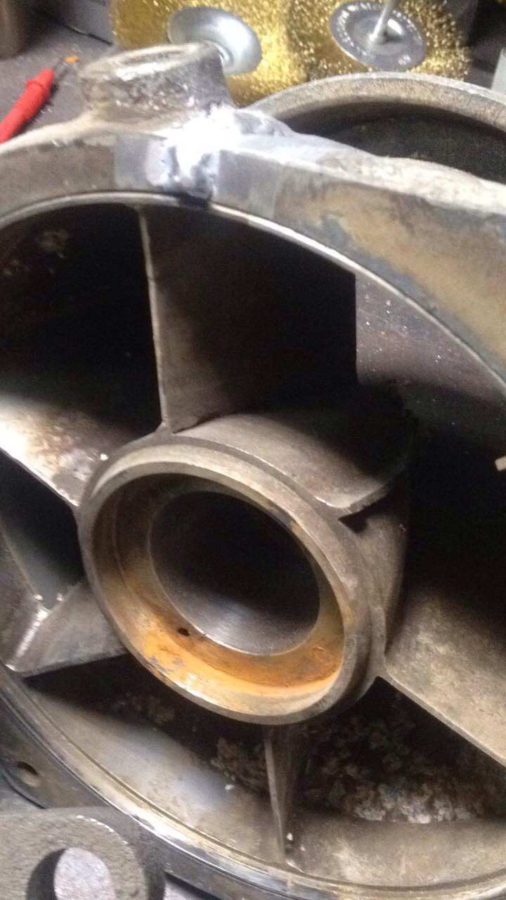

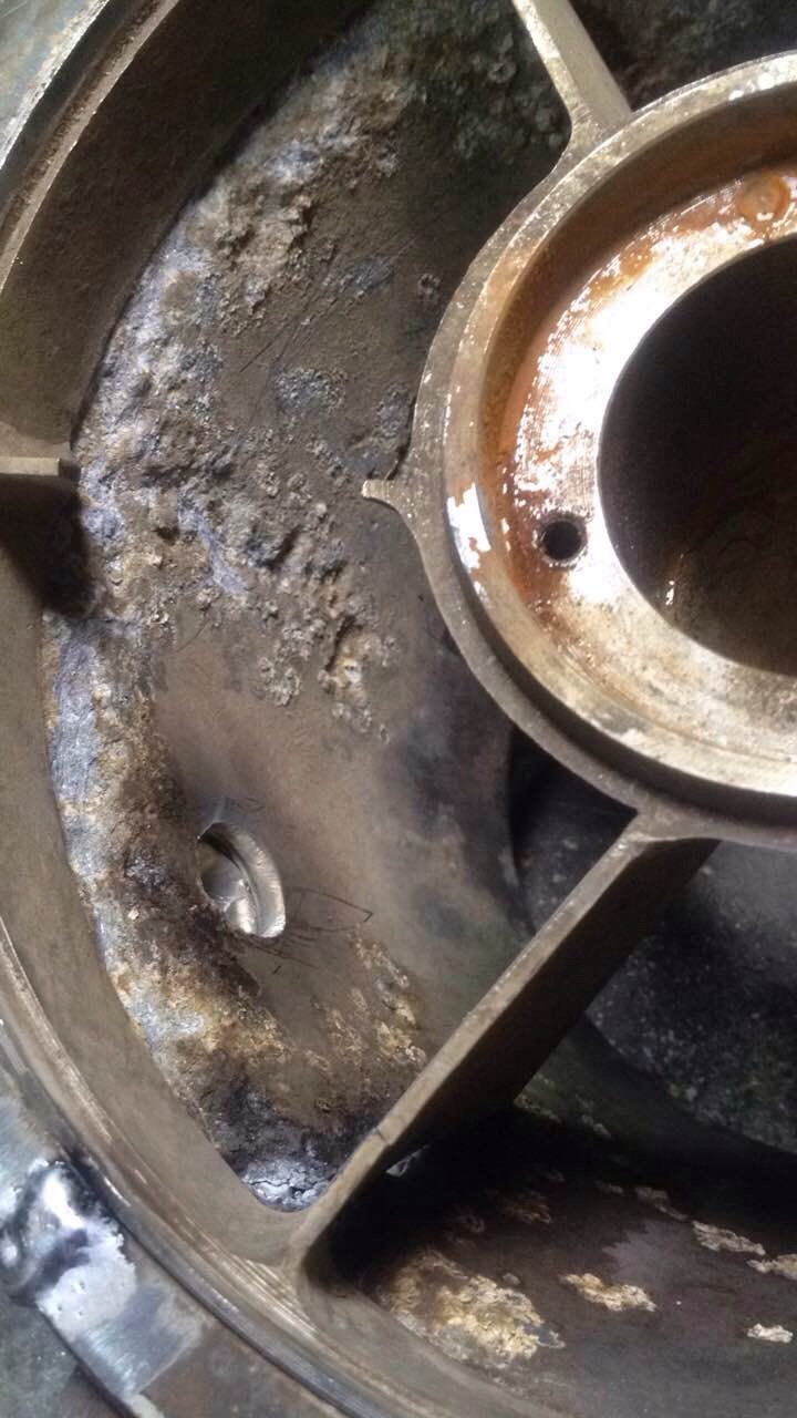

Я побоялся выпрессовывать из этой трухи вставку, поэтому подварил и установил на место до лучших времен. Работать будет!

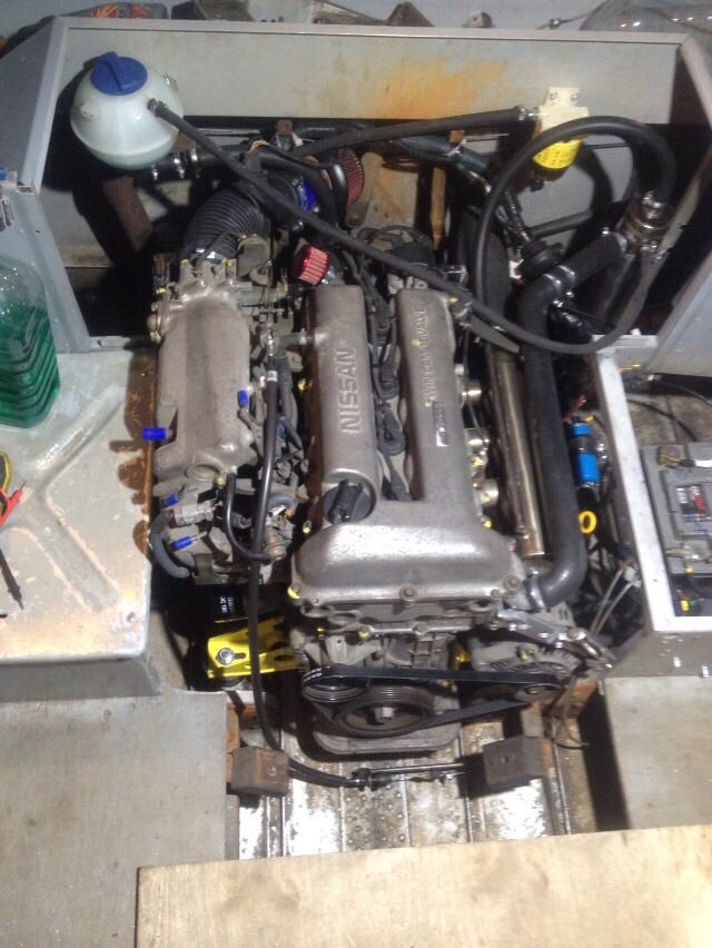

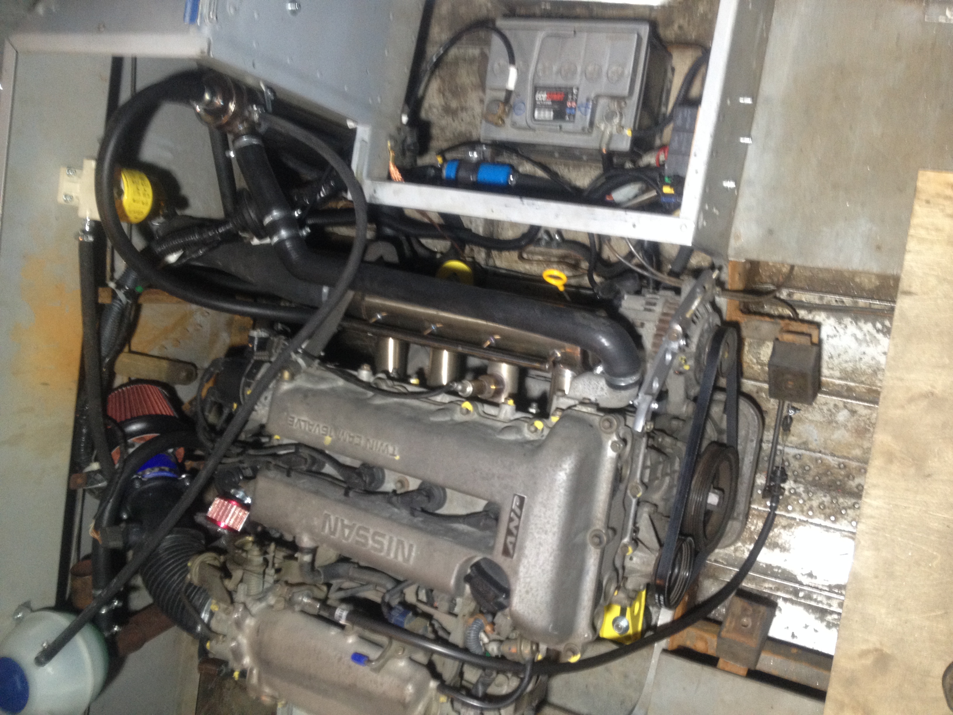

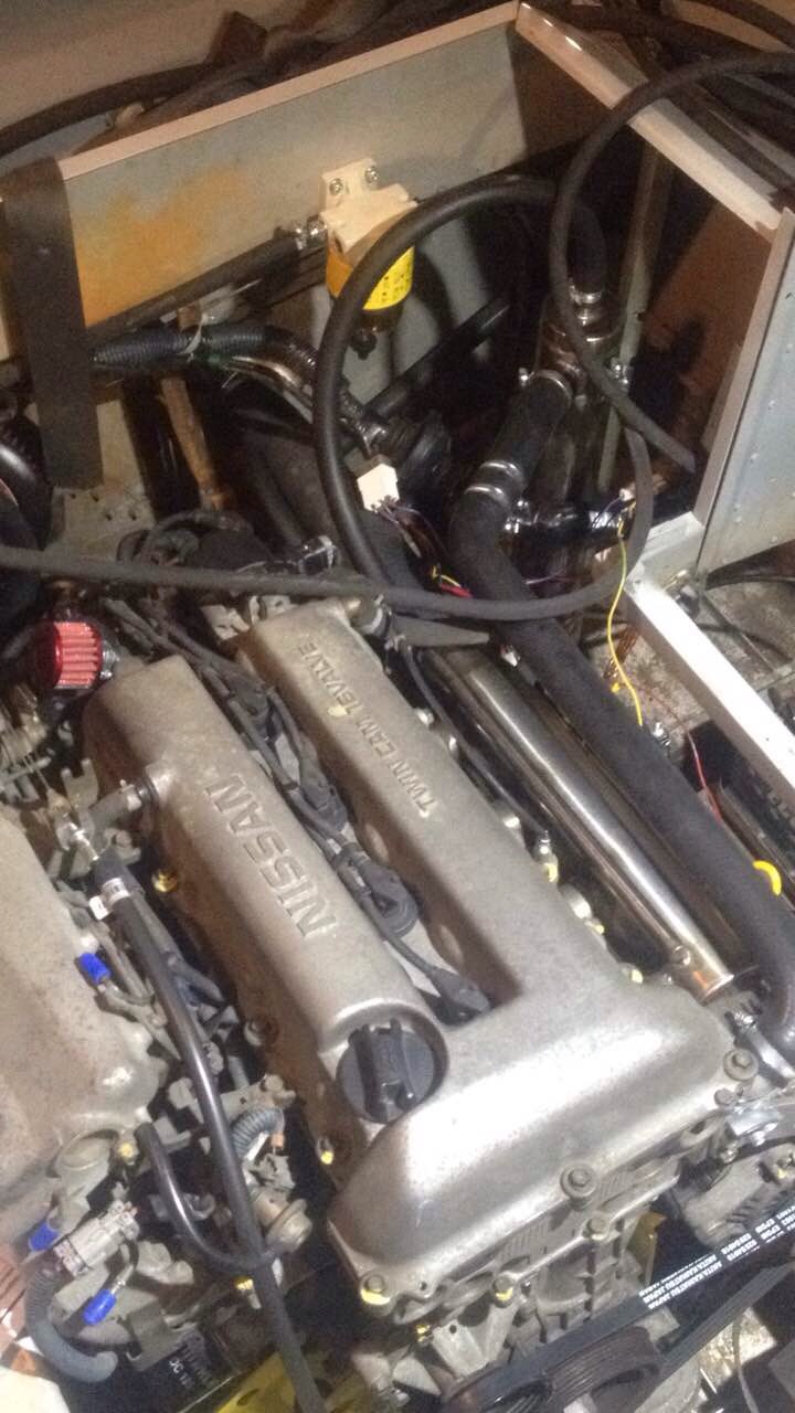

Получилось так

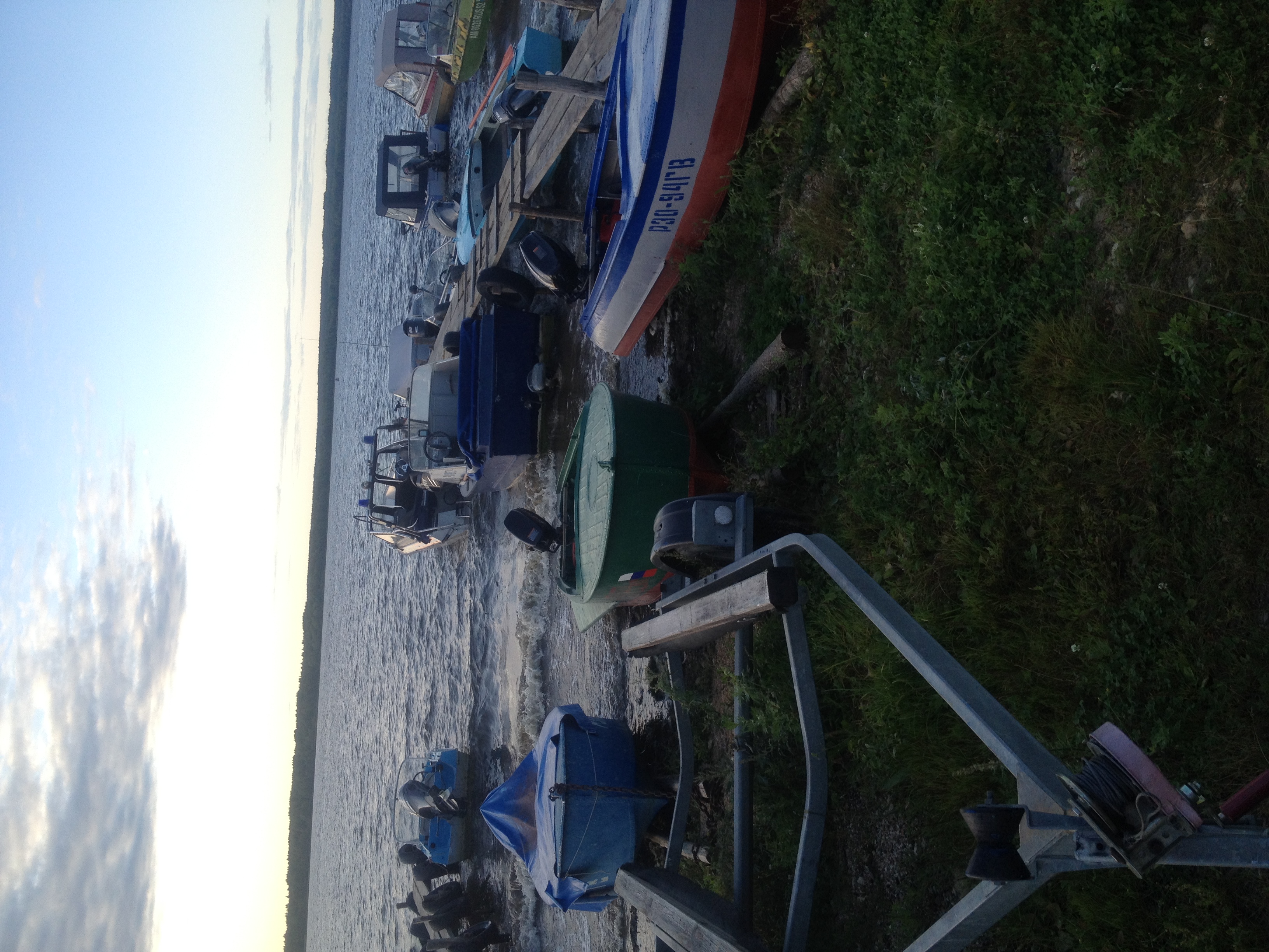

Катер выпущен на свободу, порхает как бабочка, жалит как пчела!)))
Заехал к нему через пару месяцев эксплуатации, уже осенью. Поговорили. Прошел на понтон, поздоровался с пациентом)) Катер бегает, владелец и окружающие его люди на базе довольны. Пока ждал владельца, успел поговорить с местными аборигенами. Встречали на воде его в 50км от места его базирования. Говорят ходит бодро. Сам не видел, о чем жалею конечно. Всегда хочется увидеть результат своего творения!
