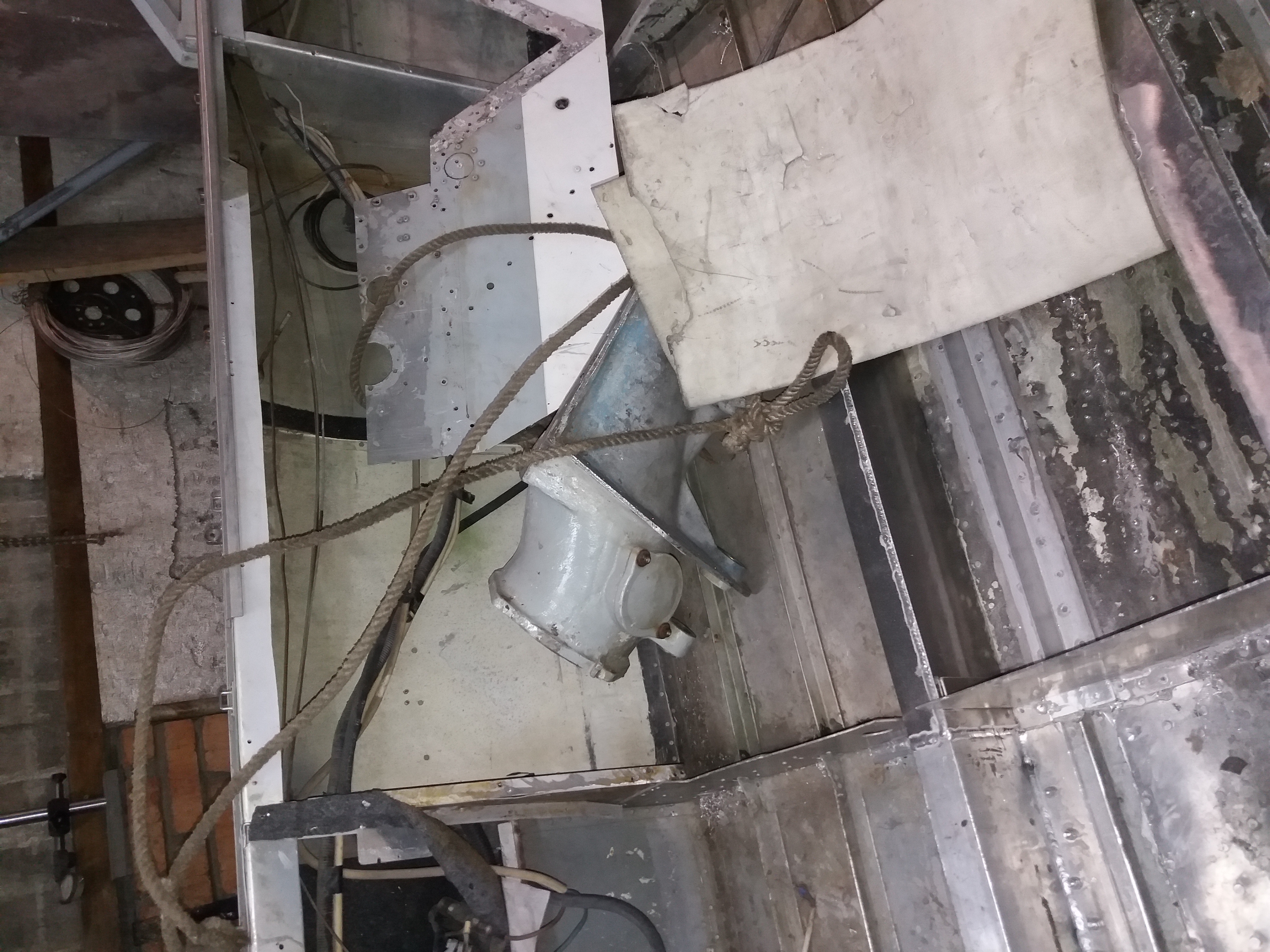

Клепаю Амур старый . надо выровнять днище , по камням побито, и приклепать листы на днище толщиной 4 мм , Амг 6.
Водомет комсомольский .
И винт комсомол, для неверующих

Я -десятки раз писал и практически мерил - у кнаапы -самый большая площадь водоприёмника и она равна - 1183 см кв.(на память).
Сталкер -десятки РАЗ! Ни один Спорщик - не привёл - НИ ОДНОГО раза -своей Площади , своего водомёта.
С решёткой ; без решётки-хоть что! Страшно?
Я, у одного мастера -субьективным путём , нашёл-таки ЭТУ площадь, это оказалось ВСЕГО -700 см кв.
Плюс- ЕРУНДОВЫЙ подьём (в градусах) Водомётной трубы к горизонту. Ерундовый- СЛИШКОМ БОЛЬШОЙ УГОЛ! ;)
Без решетки гоняют только ассы . .. ВОН ПЕРВАЯ МЕЛЬ, А ВОТ ВТОРАЯ..
Дырка входная на моем , 200 на 450 мм. Диаметр винта 190 мм , моторишко хонда 3,2 литра , 225 кобыл.

б вх(ширина) = ( 0,7 - 1,0) х Д трубы. Д тр = 1, 01 Д рк. = 19, 2 см х 1,0 = 19,2 см (похоже).
Л вх(длина) : б вх(ширина) = 2 - 5 Так как у тебя -"моторишка", берём -5; Это отношение длины к ширине(коэффициент).
19,2 х 5 = 96 см .кв. это длина водоприёмника в см.
Площадь:
19,2 х 96 = 1843 см.кв. Это -без Решётки. Пустое отверстие.
У кнаапы , напоминаю - 1183 см.кв. Пустая.
Конечно , получилось -большевато. :D Это отверстие -Потребное твоему водомёту(приблизительно)
Я, просто взял максимальные коэффициенты: 1; 5!
Но, если взять -среднии коэффициенты: 0,8; 4. ТО будет в районе 1200 см. кв.
Но, если брать под Хонду , то- извините.(моторишка -ж).
Поэтому кнаапа - подходит под ваз и любой мотор. Ей, даже - Кукурузы не надо. ;)
Ей - делай "Мышиный глаз" (аналог кукурузы)(кто-то так говорил) и всё. Песок пропустит , больше нет .
