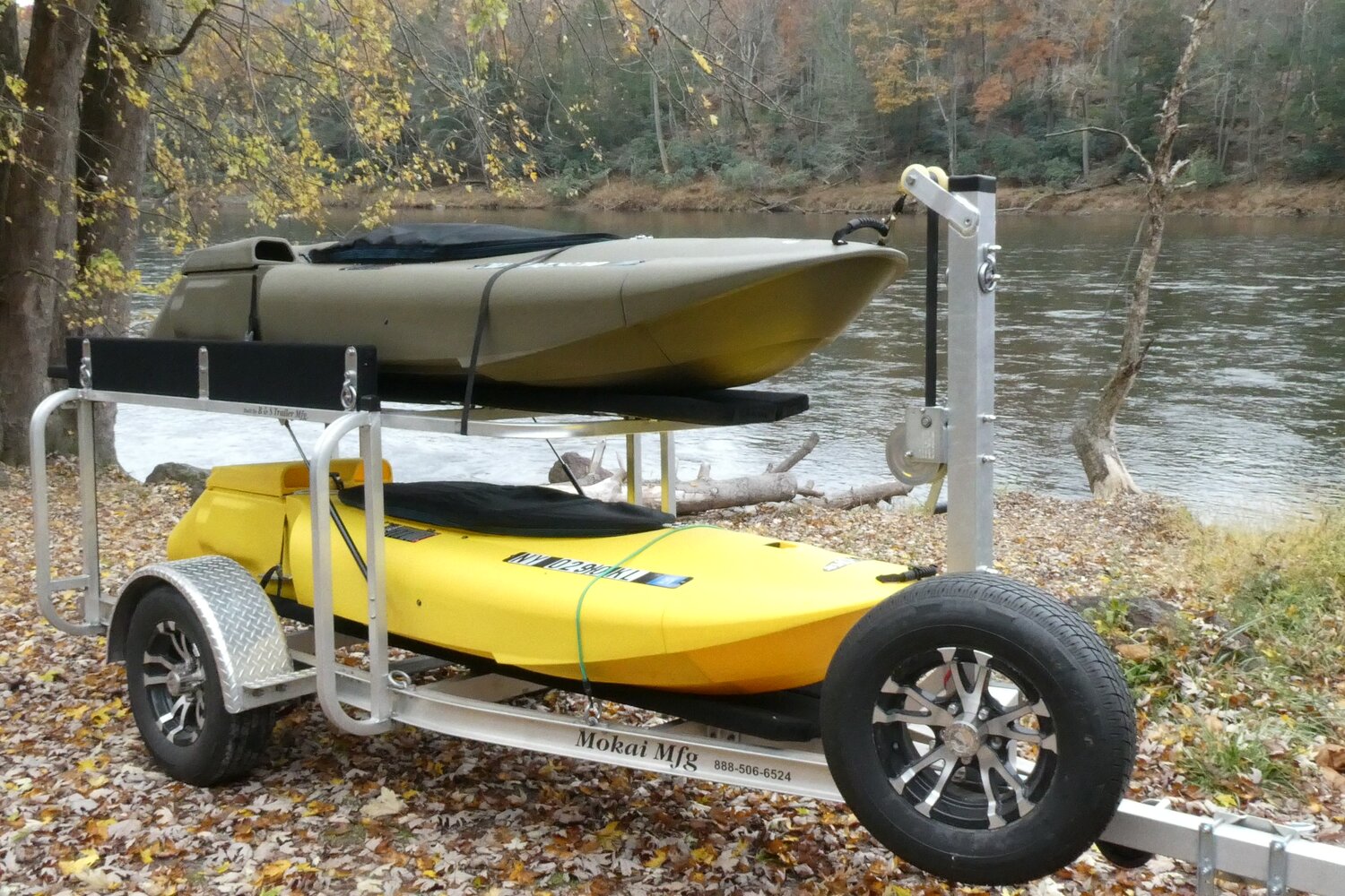

Сообщение дядя Вася » 14 дек 2019, 19:10
тут.про трейлеры
