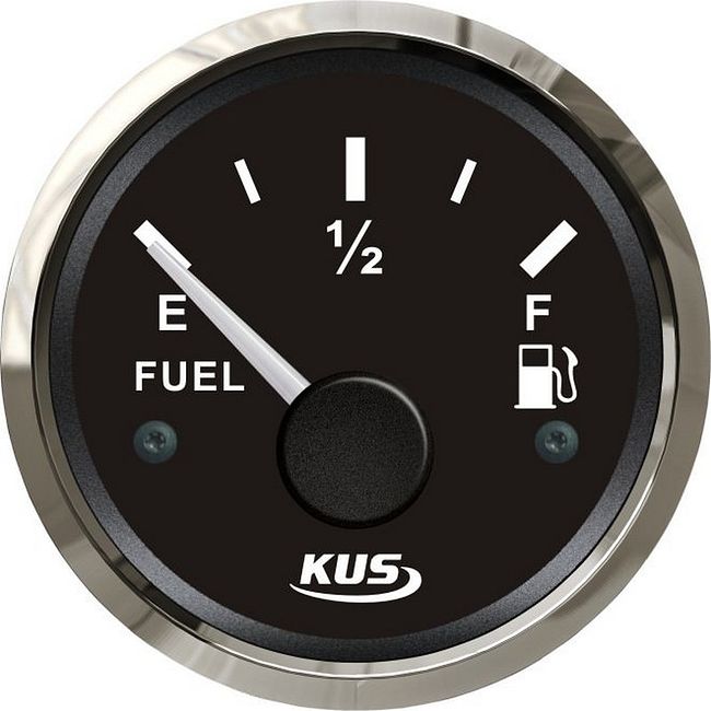

Имеем прибор указателя уровня с сопротивлением 0-190 Ом. К нему прилагается датчик с потенциометром 0-300 Ом. Суть задачи - заставить работать эту пару в штатном режиме.

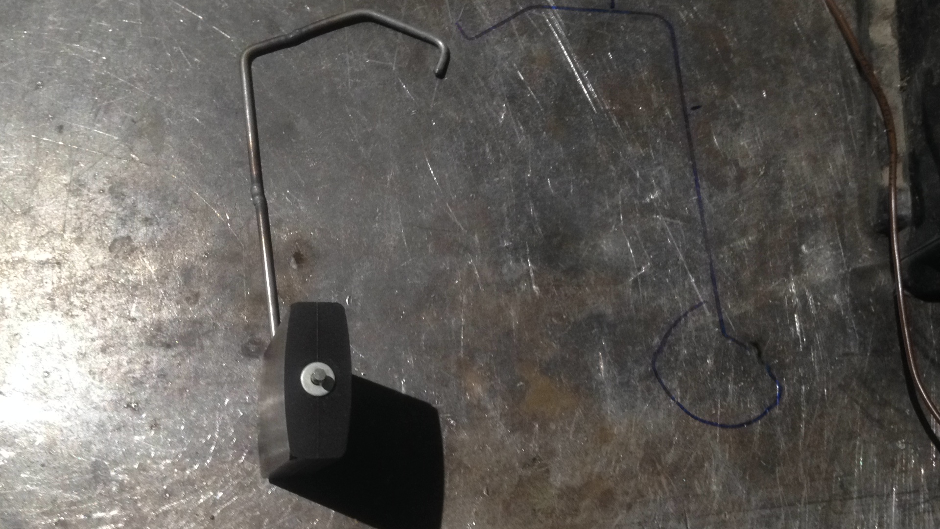

Бензобаки используются штатные от Приоры.

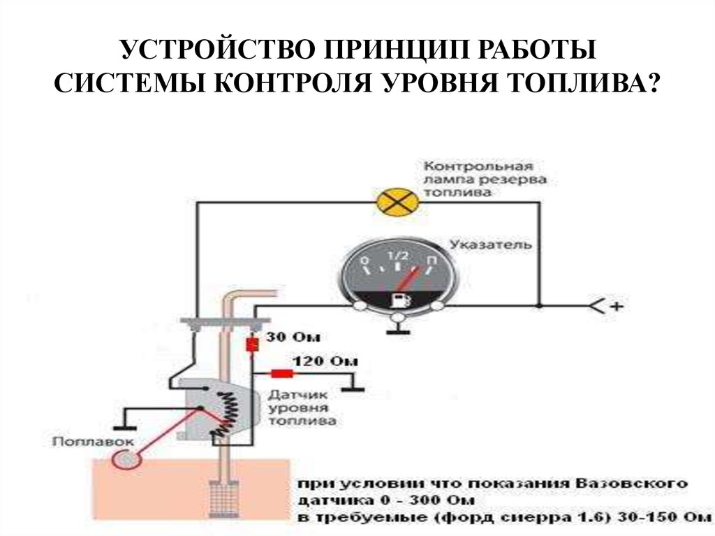

ANP писал(а):Электроник, очень наглядно, спасибо!
Теперь еще один вопрос. Насколько будет сильно греться резистор?
