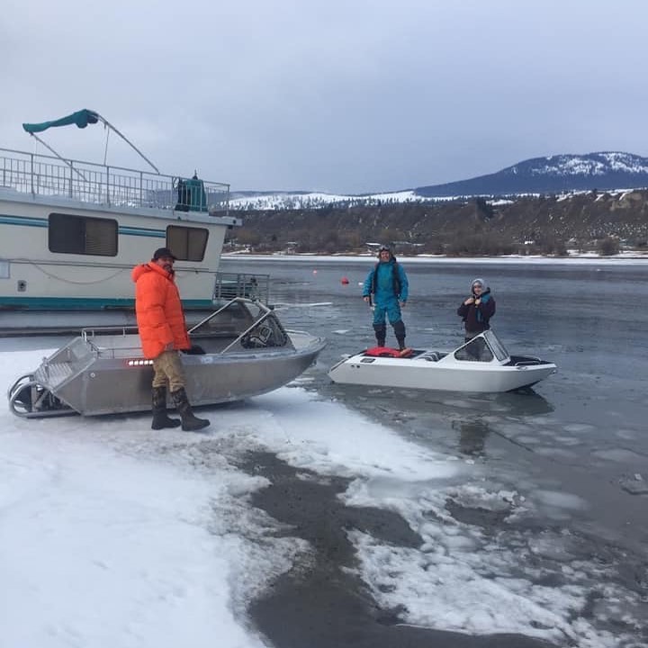

Это канадские - они чуток доработали под свой климат, и по моему гарабит по ширине стал под 2х человек в "телогрейках".
Но - при такой длине , и "остром носе" ноги не куда протянуть, и рюкзачок кинуть некуда.Багажник на капоте - все надо хорошо крепить , "найтовить штертиком".а если забыл - огнянулся, и "мурашки по спине" - а где Рюкзачок???? :D
Но по корме - уже правильный кринолинчик, прыгать в лодку с кормы, а с удочкой можно сидеть на капоте ногами на кринолине - это удобно
По опыту - просто носиться "туда-сюда" как деревенский дурачок по деревне на мотоцикле без глушителя быстро осто.....дрючит. ;)

Вот аляскинские .
Эти самые самые "утилитарные" - это моё личное мнение.
При такой форме два больших " плюса" - носовой кокпит (он же может быть багажником).
и по обводам - такой корпус практически не брызается в повороте (нет изгиба скулы в носу) , более плавные линии батоксов в носу.Это все видно на ходу. Есть видео "импортных проектов" - там видно как корпус по гладкой воде по прямой , пускает огромные "петухи"....

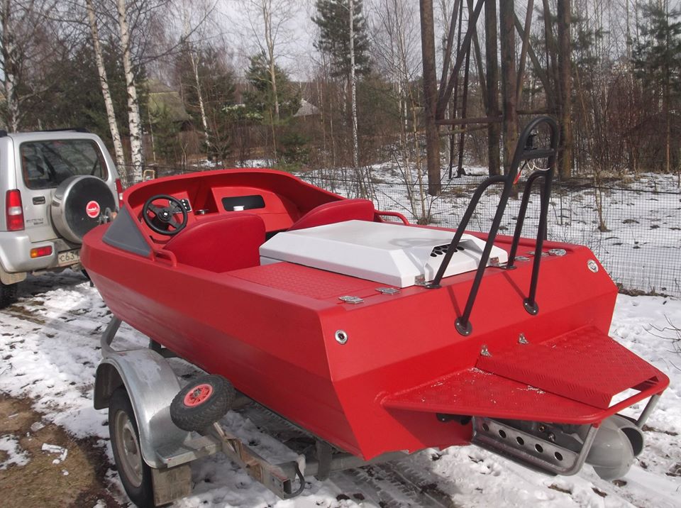

Вот так ПОТОМ дорабатывался мой "джет-багги" - не хватало утилитарности.
Поэтому за десять лет кое-какое понимание "накопилось. ;)
