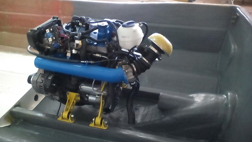

Re: Разные двигатели, мои, фото.
Сообщение ANP » 18 авг 2019, 12:32

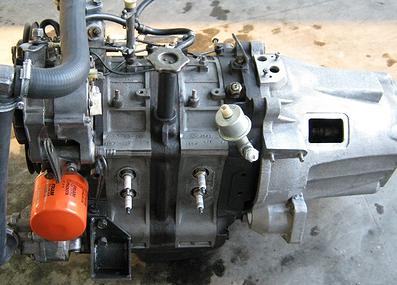

Вазовские конвертированные из прошлого.

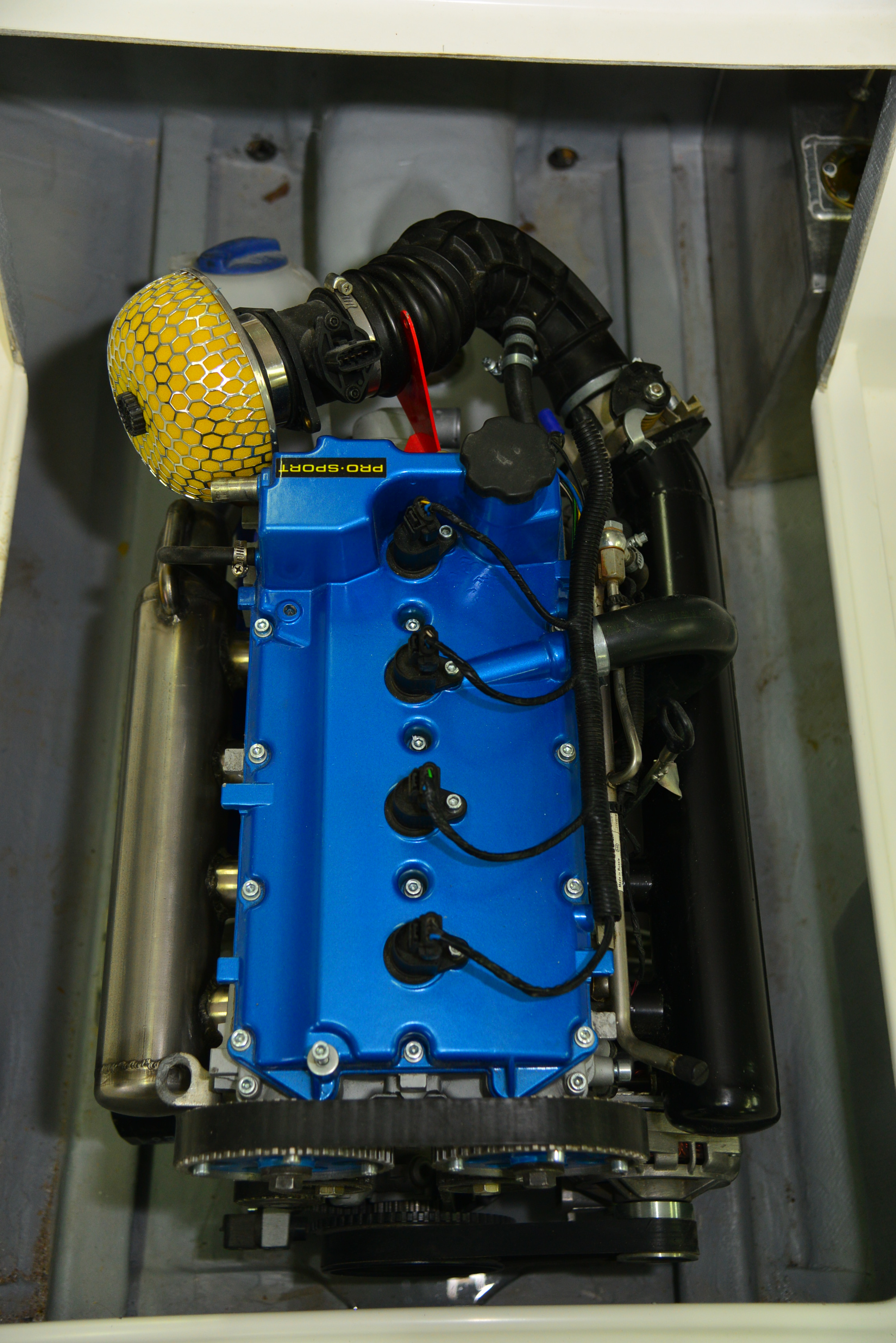

Сообщение ANP » 18 авг 2019, 12:36

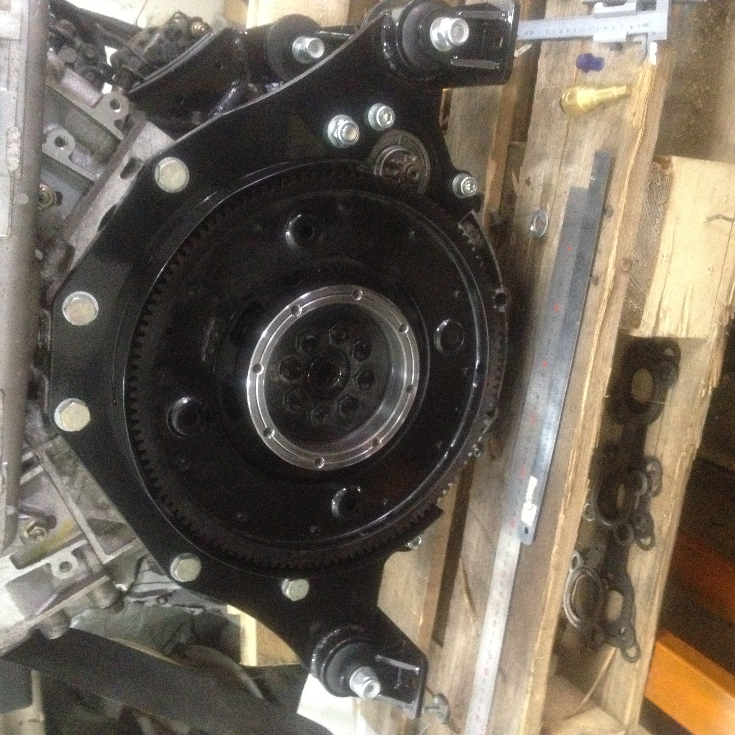

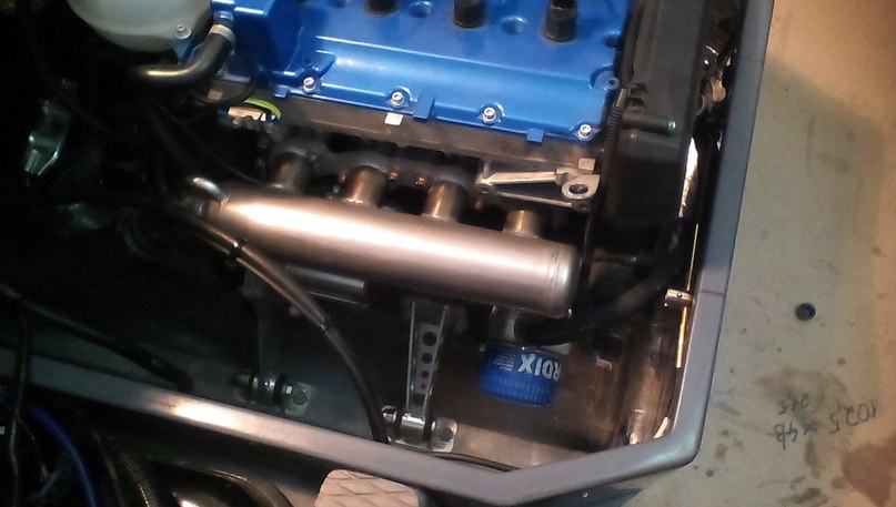

Еще. На маховике значения дисбаланса до балансировки/после
Так же на фото присутствует разработанный и исполненный мной впуск, который своей компактностью устраивает мастеров при установке автодвигателей в гидроциклы.

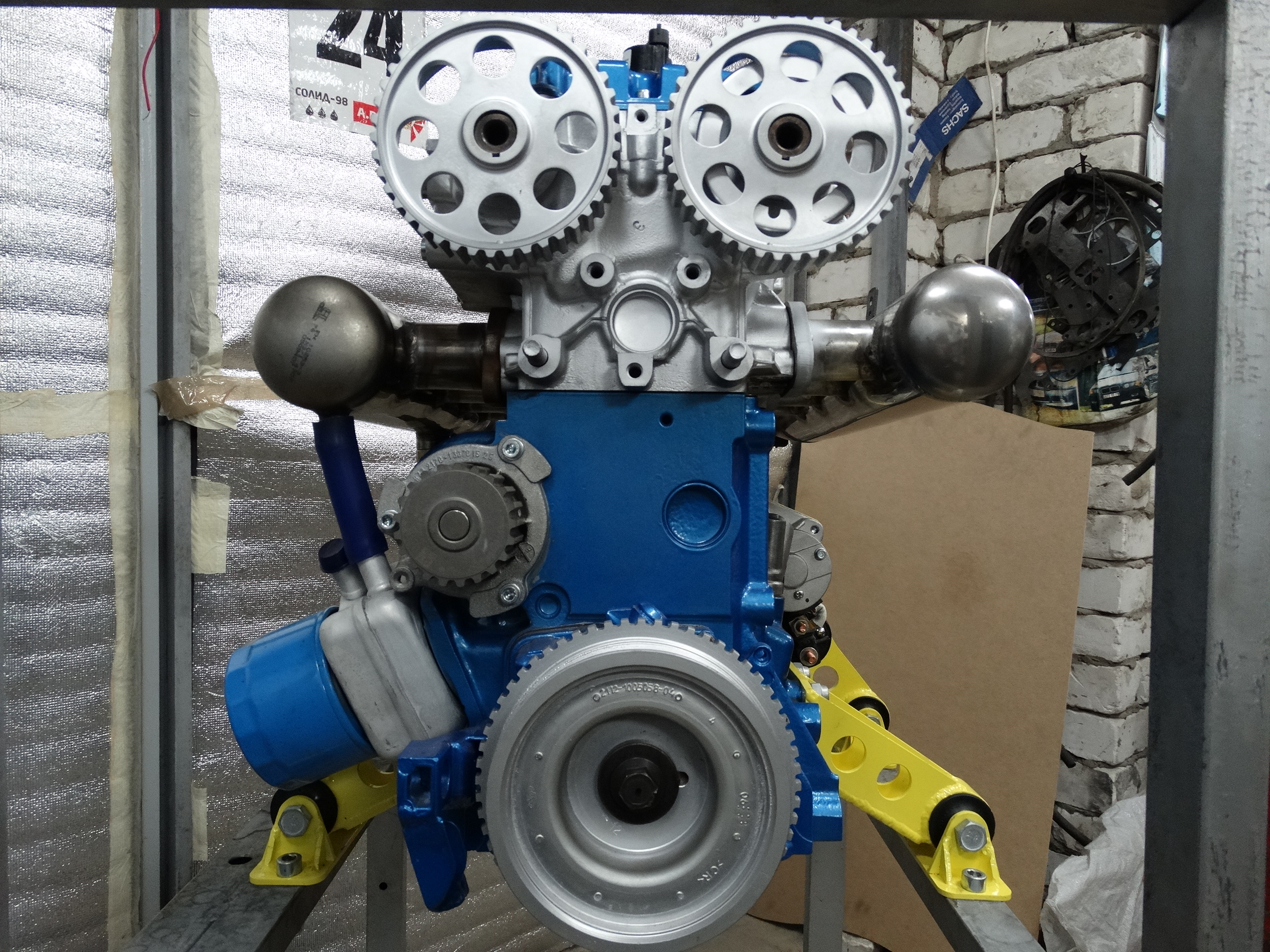

Сообщение ANP » 18 авг 2019, 12:44
Еще

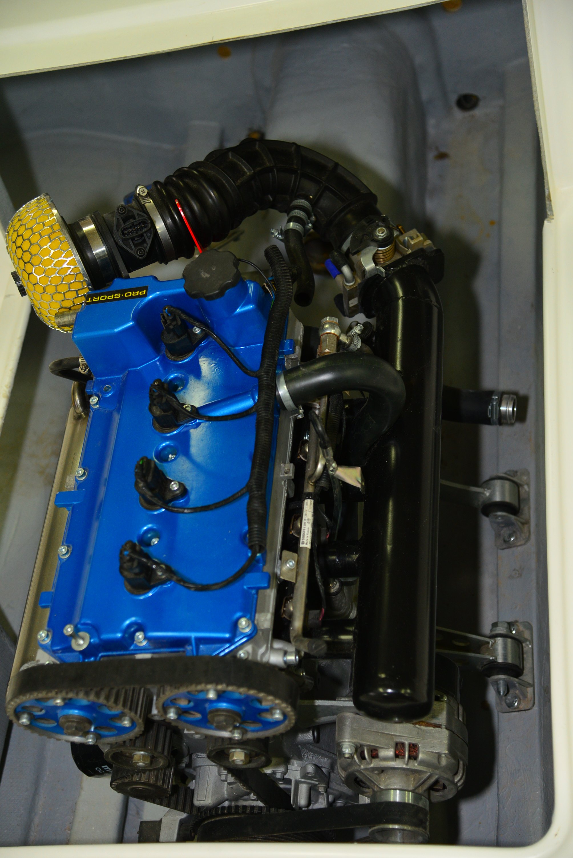

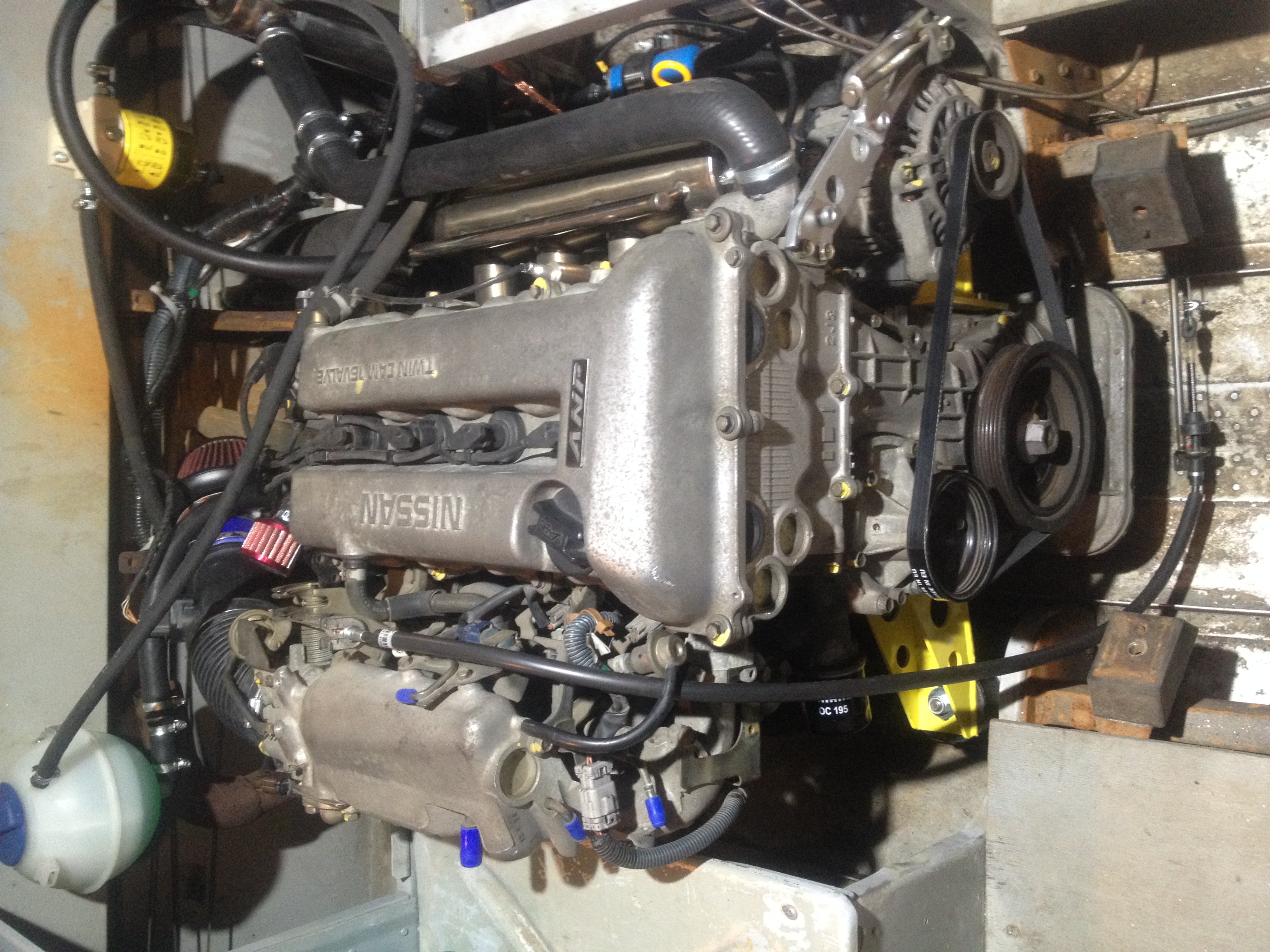

Ниссан SR20DE. Наконец то я его поставил в катер сам. Все работает и Восток-2 бегает как надо. Чтобы все работало, надо все делать самому...
Вес мотора 134кг
