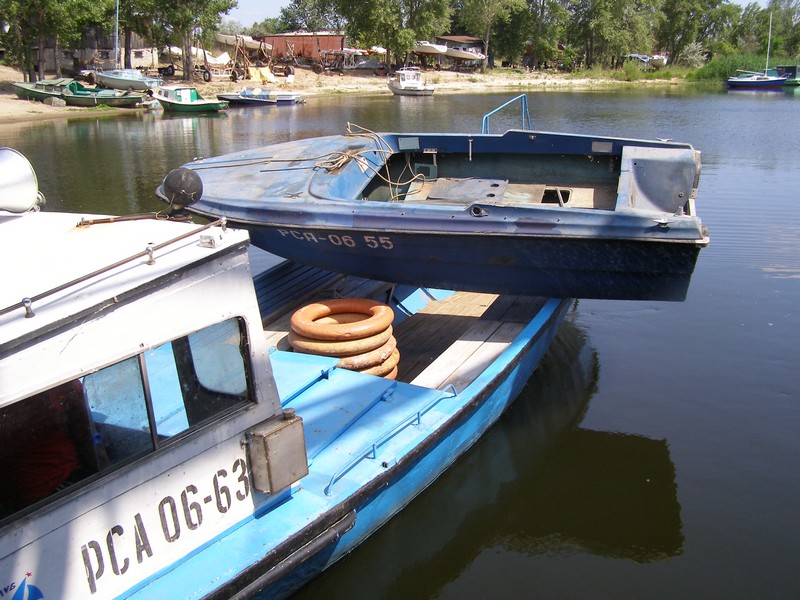

Летом 2009 года приобрел лодку Нептун-3 1977 г.в. Состояние корпуса видно на фотографиях, плюс к этому в нескольких местах были трещины по килю
состояние корпуса на твердую 2
Поехала лодочка в док
Такой увидел лодку впервые

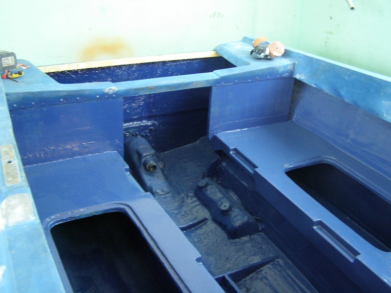

Изначально, планировалось восстанавливать лодочку под использование с ПЛМ 50-60 сил. Но по ходу ремонта подвернулся гидрик-донор (Bombardier Sea Doo GS) по подходящей цене и с приличным состоянием силовой установки. Было решено инсталлировать силовой агрегат с гидрика.
в мастерской
состояние кокпита до ремонта

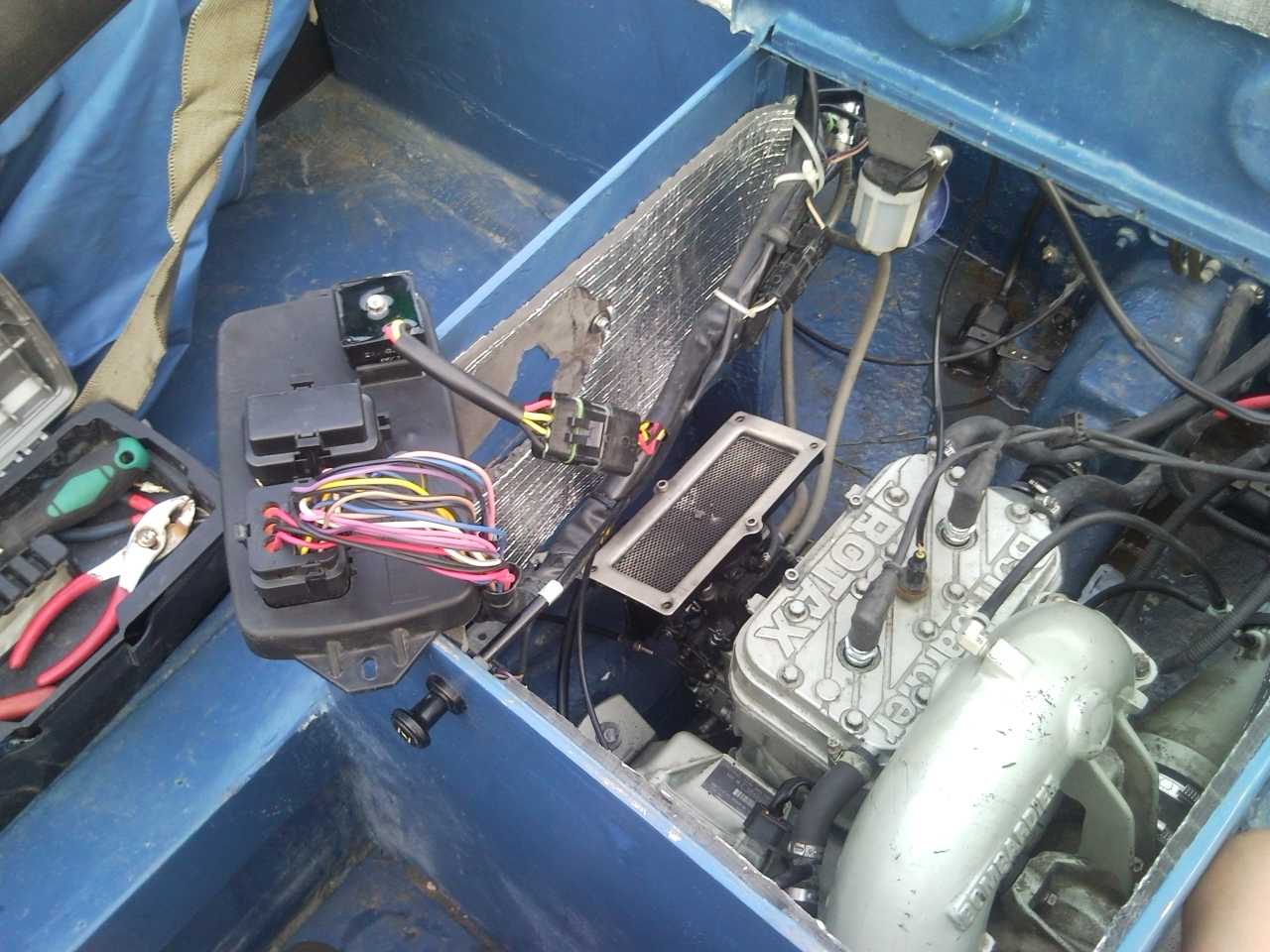

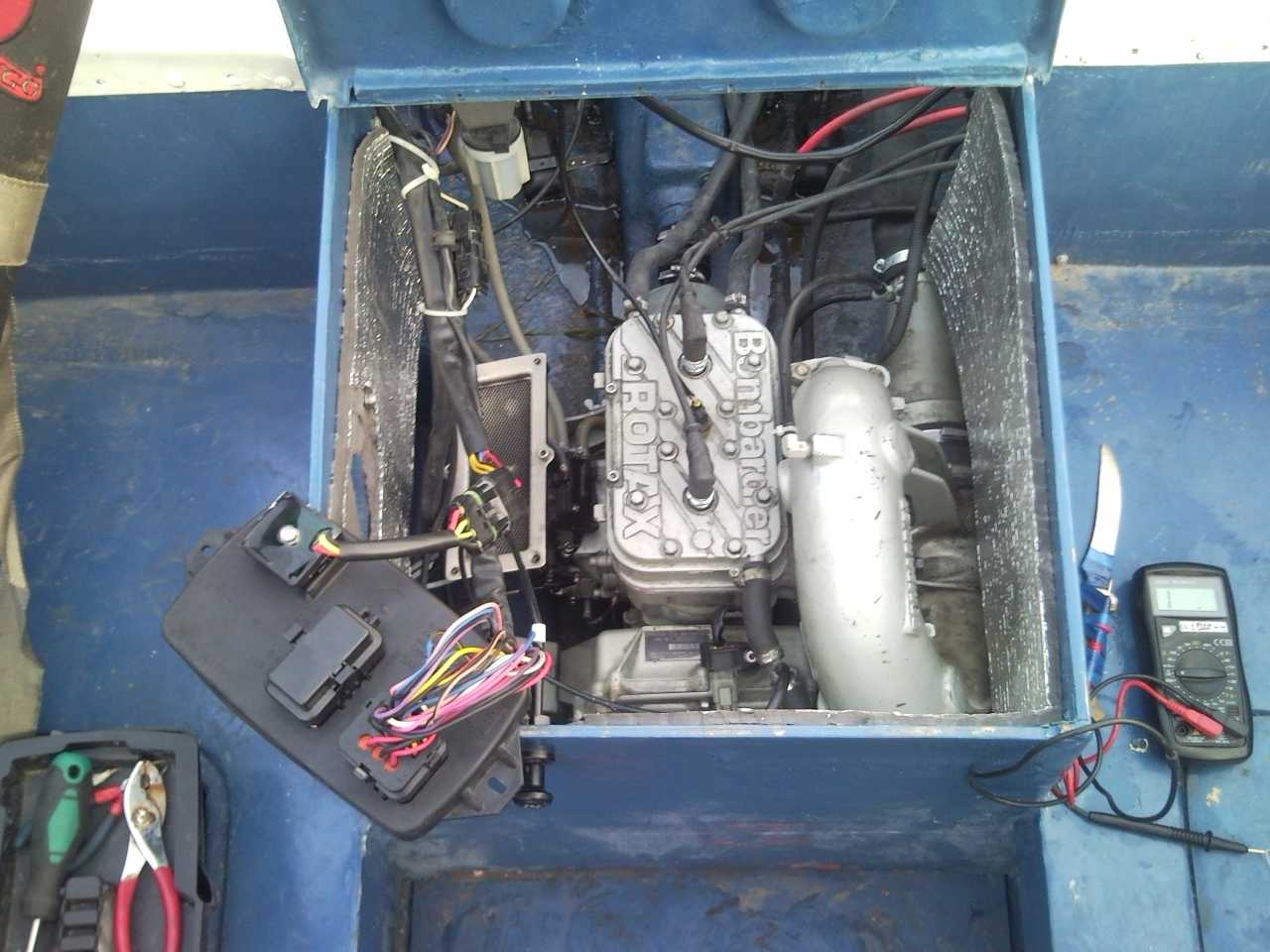

Двигатель благодаря свои небольшим размерам встал очень удачно и компактно. Между боковыми рундуками. Водовод вырезан из гидрика и вклеен в корпус

Заключительные этапы ремонта. Скоро спуск на воду

И вот некоторые ТТХ (сразу добавлю, лодка, а вернее катер используется на р.Волга, в районе г. Саратова):
Загрузка порядка 200 кг, максимальная скорость 55 км/ч, что по, что против течения, без разницы. Загрузка 400 кг, максимальная скорость 52 км/ч против течения, но появляется легкое, я бы даже сказал деликатное, дельфинирование устраняемое путём смещения груза в нос и снижением скорости до крейсерских 45 км/ч.
При крейсерской скорости 45-47 км/ч (2/3-3/4 газа) и загрузки 200 кг (2 чел+бенз+шмурдяк), расход драгоценного топлива составил 18 л/ч (по течению). При увеличении загрузки (до 4 чел) расход топлива увеличивается, но насколько точно не выявлено, приблизительно на 3-5 л/ч.
Выход на глиссирование практически моментальный, порядка 3-4 секунд и от загрузки зависит совсем не сильно.
Очень шумно работает двигатель, это потому, что нет глушителя. При установки родного глушака от гидрика-донора звуковой сопровождение становится заметно тише, но все равно достаточно громко. И ещё двигателю трудно "выдыхать", выхлоп из глушителя пока сделан из дюритового шланга. И ввиду некоторых особенностей компановки, шланг перегибается и затруднен выхлоп, двигатель плохо набирает обороты. Убрал глушитель нафиг. Надо его устанавливать за транцем, тогда не будет ни каких перегибов и должно быть тише.
Очень тугой руль. Очень. Напомню, что рулевой механизм также заимствован с гидроцикла. На высокой скорости, в волнение, затруднено управление. На спокойной волне рулится лучше. Но тоже плохо, нужно приличное усилие на руль. Надо переделывать рулевую, думаю сделать по примеру дяди Васи Или просто купитьJet редуктор как писал Алатау в той же ветке
