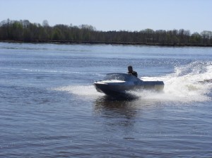

Джет-багги 1.
Сделан под впечатлением картинок и ютубных роликов, опыта нет, поэтому все копировалось .
Обводы получились не удачные, брызгаются, но зато стала понятна технология сборки.
Вот эти чертежи - гуляют как "бесплатные" так как дал одному мудаку, по интырнетному знакомству, который позиционировал себя как "конструктор". Нужно было перести в цифру. Когда пришлось варить крой , который сделал" конструктор" - стало всё понятно . Нестыковки и зазоры до 15 мм. Кто варил алюминий - тот поймёт, остальным обьяснять бесполезно.

Джет-багги 2.
Это уже заново, с учетом полученного опыта.
После долгих поисков нашел рядом заводик - там Грамотный Конструктор с большим проиводственным опытом перевёл мои "ватманы в карандаше" в цифру, одновременно там был Лазер 4000 х 2000 хороший новый гибочник с длиной ножей 4000 и САМОЕ главное ножи с R4 мм - иначе Амг5 при гибе 90 град трескается. Качество материала Реальное а не по бумажкам-сертификатам упало и нестабильное. Кто занимается серьёзно серийным производством лодок так же это заметили. Я общался с народом на эту тему, конечно в общалках этого никто Никогда не напишет. "Общесттвенность" заорёт как стая испуганных макак-гомодрилов. ;)
Таких сделано несколько.
Чертежи (крой основных деталей) - остался.
Стоит это - 15 000 руб.
