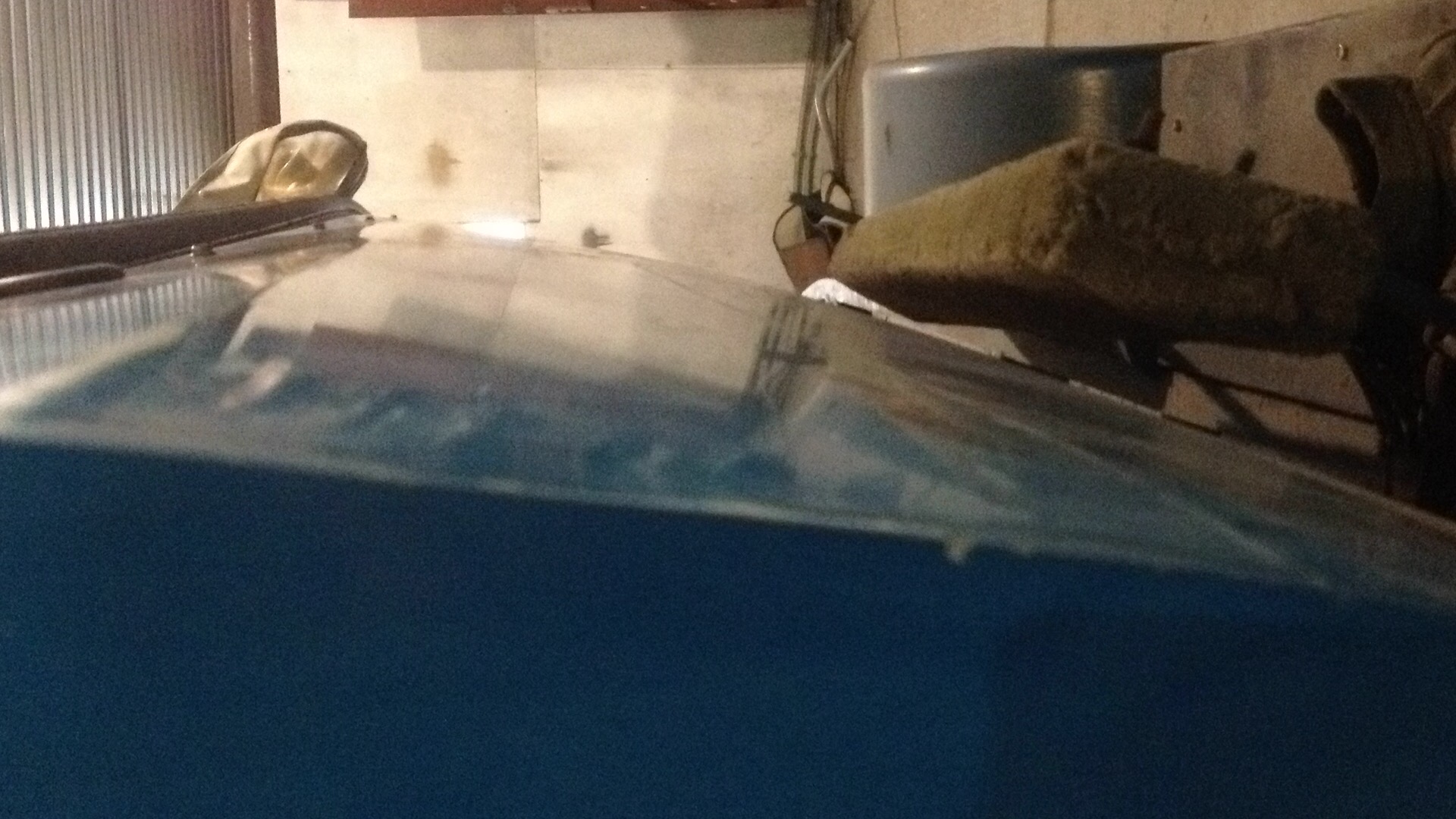

Re: Переход с подвесного на водометный стационарный...
Сообщение ANP » 30 апр 2018, 04:30
Разбор - распил

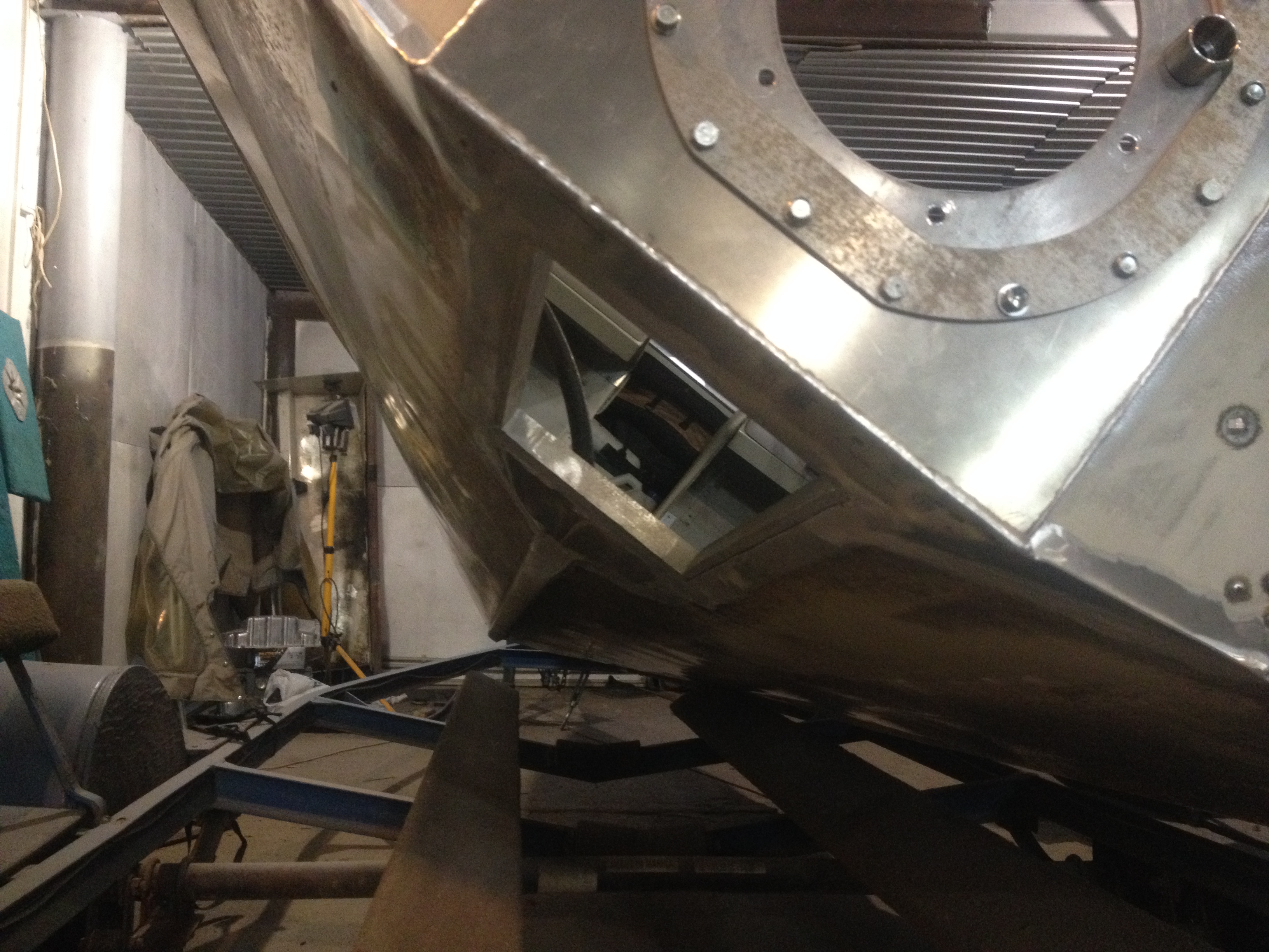

Сообщение ANP » 30 апр 2018, 04:35
Установка сваркой ответных деталей для водомета

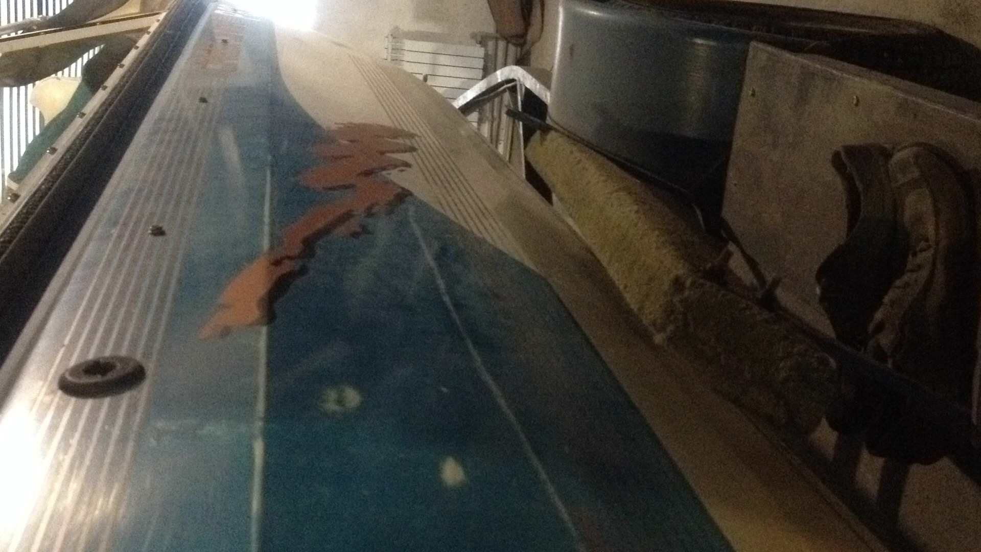

Сообщение ANP » 30 апр 2018, 04:52
Попутно испробовал новое средство от наростов водорослей на днище. 5 минут и можно смывать.
