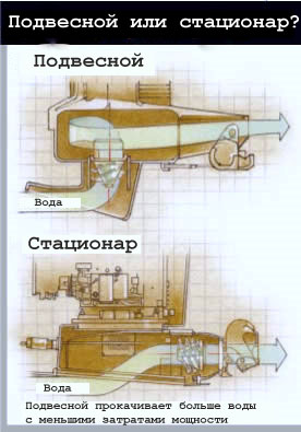

Меня часто спрашивают: “Скажите, что лучше – стационар или подвесной?" Для меня ответ прост…
Все начинается с потока воды…
Посмотрим на иллюстрацию. Легко заметить что стационар прокачивает больше воды с меньшими затратами мощности чем подвесной водомет. Это означает большую выходную мощность мотора, а следовательно экономию топлива.
Потеря мощности…
Широко известно, что подвесные водометы теряют 30-35% мощности мотора. Стационар немножко тяжелее прикручивать, … но потери составят 10% - 12%. Для равноценного сравнения возьмем самые малые цифры.
200 лс подвесной водомет - 30% = 140 лс
200 лс стационар - 10% =180 лс
Тормоза…
Посмотрим, как оба варианта водометов получают воду в импеллер или «насос» как мы говорим. Для забора воды подвесной водомет торчит в потоке воды. Этот вынос заборного узла происходит независимо от конструкции корпуса. Помимо опасности налететь на препятствие это создаёт весьма заметное торможение. При полном газу вода под водометом выкачивается и создаётся так называемое «чёрное ведро» (по аналогии с чёрной дырой). Забор воды в стационаре сделан в плоскости днища. Это не создает торможения лодке и можно смело поддать «газку».
