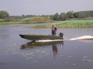

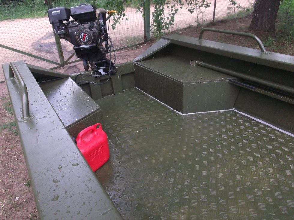

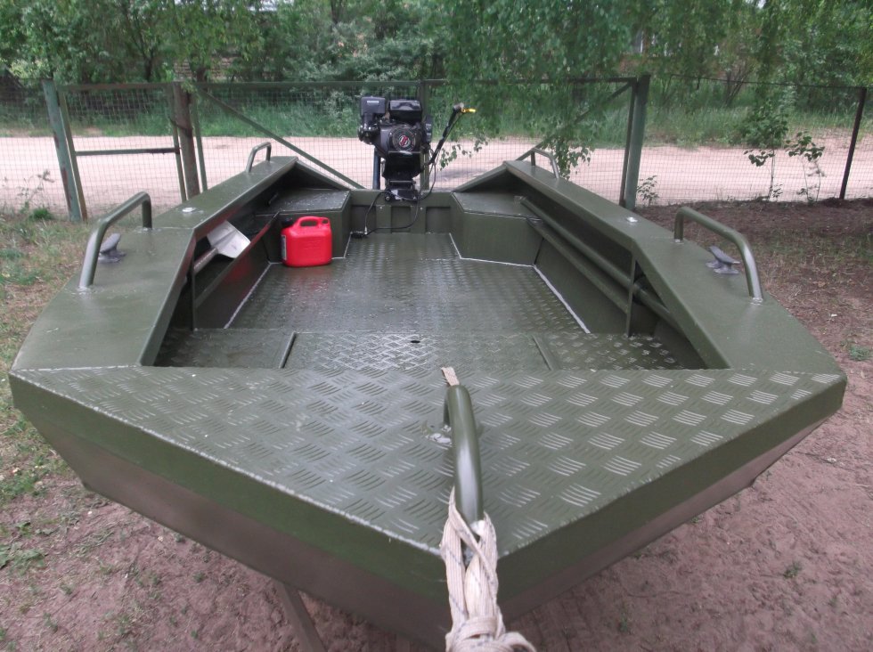

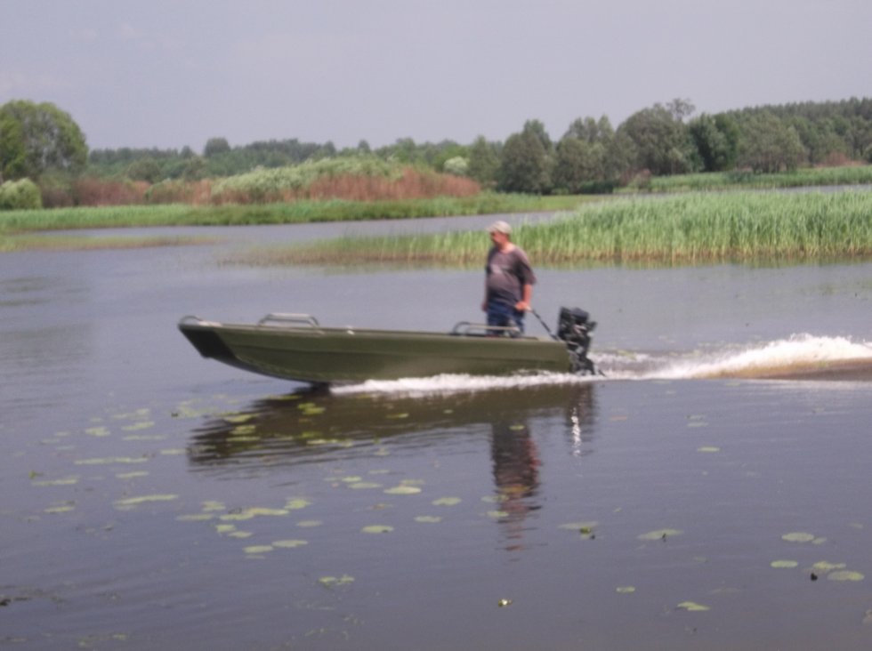

Сообщение дядя Вася » 07 июн 2014, 09:13
примерно как то так получилось....
пробую всякие румпельные моторы.....
пароход получился - остойчивый... минимум деталей...максимум "утилитарности" - днище 4 мм борт -3 мм, набор - минимальный, пайол - сплошной ну итд....
Водомёта -пока нет....но концепция " двухмоторного везделаза " потихоньку материализуется.
Корпус -есть,легкий болотник - есть....
Re: Утилитарник MSC-430
Сообщение дядя Вася » 08 июн 2014, 18:58
с 9 кой...идёт медленнее "метлы" ....но зато....комфортнее на порядок - остойчивость....два чел ..на одном борту совершенно не стрёмно.... ну и масса лодки....другая чудес не бывает ..4 мм

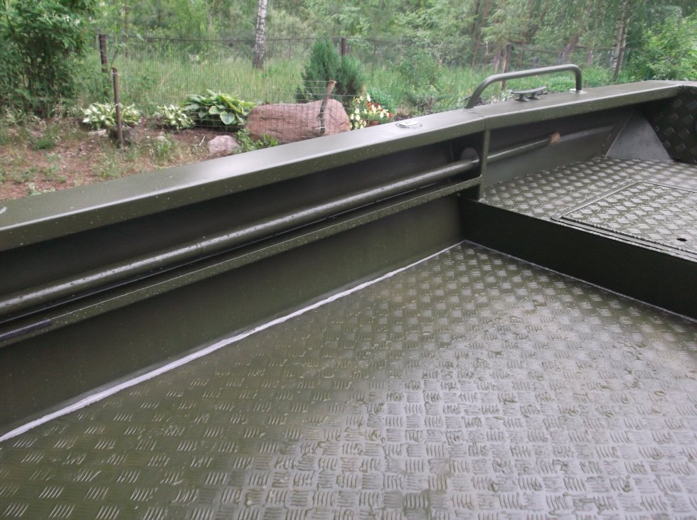

Сообщение дядя Вася » 08 июн 2014, 19:04
по бортам - полки для "палок" или ружей....

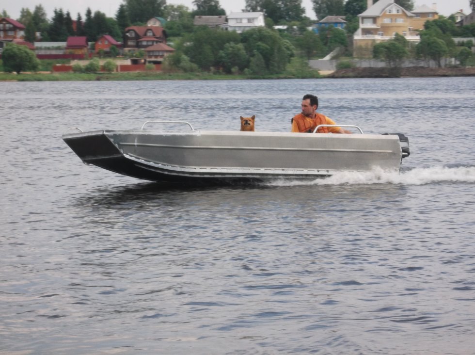

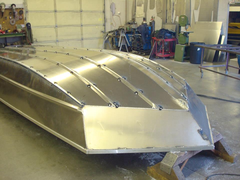

По поводу обводов.
Слышал разный звиздёшь "экспертов" по поводу откуда это "содрано".
Обьясняю - вот на фотках Прототип. Это "фантом".( см. фотки)
Я его долго рассматривал на видео , покардрово, потом - все что есть в открытом доступе по конструкции и технологии.
С того момента прошло наверное....лет 7 - 8 уже.
Была попытка сделать такую лодку совместно с двумя отечественными производителями....неудачно. В смысле - сделать то сделали, одна шарага даже лепит серийно...но дальше как Обычно - Кидалово. ;) Умные люди говорят - в "этой стране - по другому не бывает" ;)

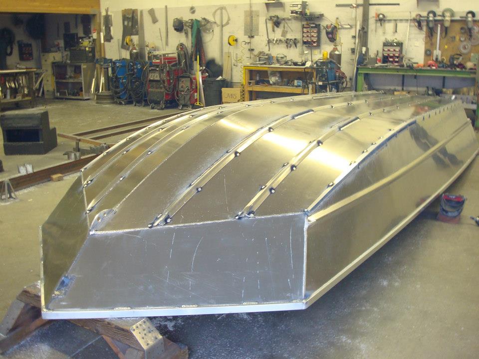

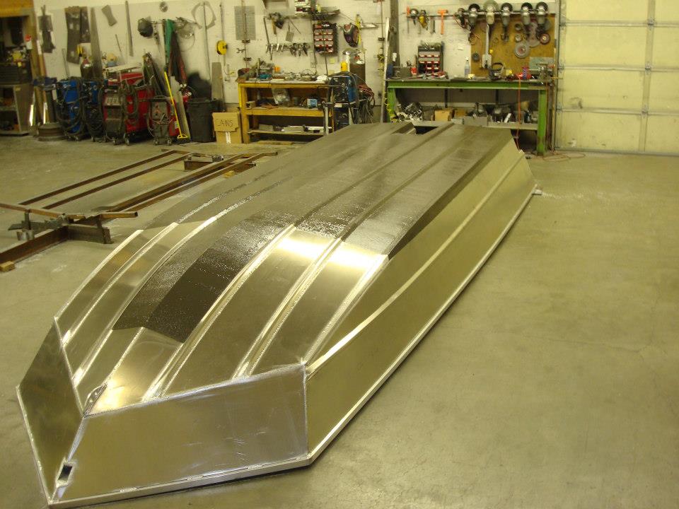

Попытка номер - 3.
Корпус отцифрован, подогнан под технологию завода "Пелком" - потому как там есть лазарь со столом 4000 мм и современный гибочный пресс с длиной ножа 4000мм. Благодаря этому - количество швов сведено до минимума.(этот приём - я также "стырил" у америкосов, всё таки надо отдать им должное, по технологичности кончтрукций они мастаки ;) )
Итак - собран новый корабль, но теперь уже с автомотором 1600куб и водомётом - 172 мм.
Осталось подобрать "сопли" по электропроводке......и самое Приятное - На Воду!!!!! :D
