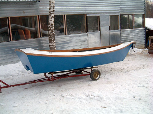

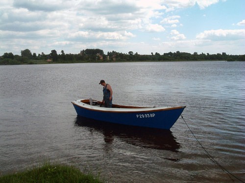

Сообщение дядя Вася » 30 окт 2011, 09:32
сделана мну несколько лет назад.
По чертежам из КиЯ, но вносились изменения (планщирь итд)
Выполнена - из фанеры, как прототип для испытаний (был Заказчик - хотел много лодок для рыболовной базы, мореходных и безопасных).
Хорошо бегала под кетайцем 15 лс, 40 лс как в журнале написано - это бред.
При загрузке - очень заметно возрастает остойчивость, из косяков - при "глистировании" неусточивая на курсе при небольшом крене, можно просто бросить румпель , и управлять лодкой изменяя крен на борт.
Уехала на Селигер - рыбалка с мотором Хонда-5, по любой погоде можно пересекать самый широкий плёс.
До алюминия дело не дошло - как всегда, на самом интересном у Заказчика кончились деньги.
Дорогая база - была "укомплектована" гнилым старьём типа "метла"

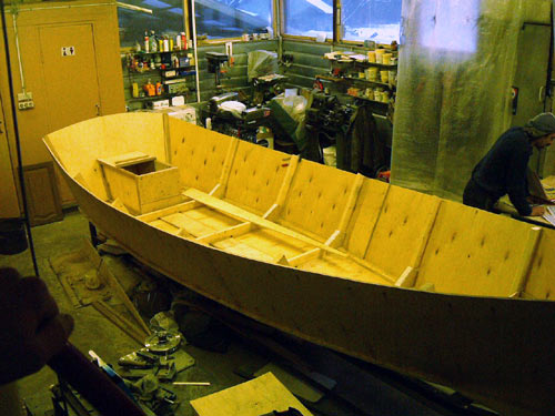

Re: дори "Каролина"

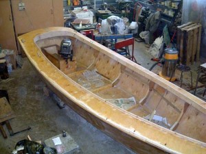

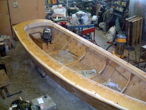

Сообщение дядя Вася » 26 ноя 2012, 22:39
в постройке.
проект из КиЯ. Размеры выкроек - без косяков, что редко бывает в журнальных статьях
Re: дори "Каролина"
Сообщение дядя Вася » 26 ноя 2012, 22:44
в проекте - планширя не было, это "отсебятина".
так как-то...уютнее на воде.
На дори их не ставили для того чтобы лодка вставлялась в лодку - при перевозке на борту "базового судна" к месту промысла.

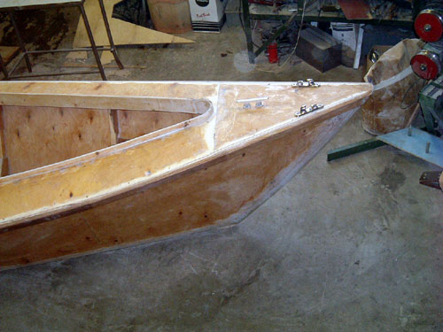

Re: дори "Каролина"

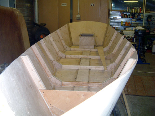

Сообщение дядя Вася » 26 ноя 2012, 22:48
корма...

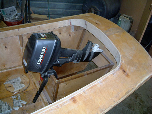

Re: дори "Каролина"

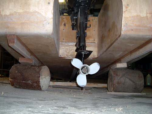

Сообщение дядя Вася » 26 ноя 2012, 23:02
мотор в колодце - легко обслуживается или ремонтируется на воде.
Залить мотор через корму нереально, проверял на волне от "блядовозки" примерно 1 - 1.3 м

Сообщение дядя Вася » 05 окт 2020, 08:42
Где то бегает на Селигере.
