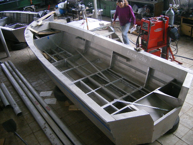

Вот такой корпус, был найден в Питере, пролежал лет десять.
Мне понравился - породистые черты рабочей , мореходной лодки.
Забрал на достройку.

Затащили в студию - на достройку.
Появился и Заказчик.
Началась ...." регулярная половая жизнь".
Заметил, что у многих, вошедших в "студию", и увидев сварочное и др. оборудование... начинает ехать "крыша", просыпается талант яхтенного дизайнера.... ну начинается "делание лодки под себя".
С этой лодкой... мне выносили мозГ месяцев 4-5 ....сомнениями, что с 40-м мотором она не поедет.

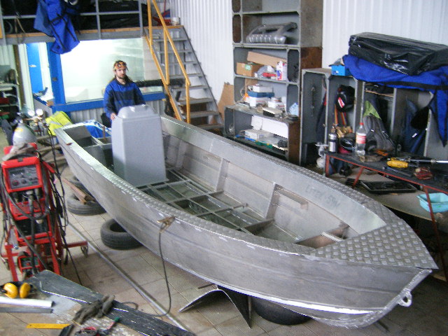

в процессе.
Очень много времени ушло на отговаривание Заказчика от всяких дурацко-лоховских концепций, в том числе напрямую влиящих на безопастность.
Дошло до того, что несмотря на свою непробиваемость санитара ПНД - пришлось предложить -"Мужик , забери свои сраные деньги, и неипимозг, пойди в ларёк и купи что тебе хочется".
Достройка продолжилась.

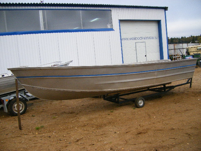

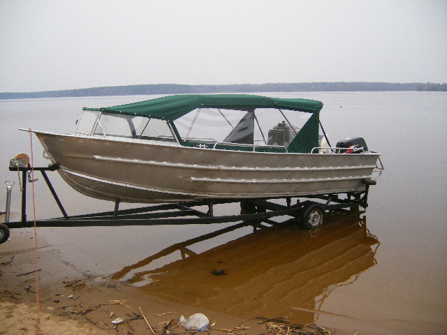

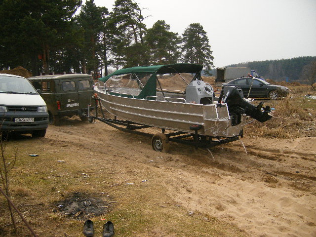

Ну вот Достроили.
Но - всё равно Заказчик изгавнял её мудацким стеклом и тентом по своим понятиям о "дизайне".
На ходу с 40сильным 2х тактником - легко без дифферента набирает скорость и "глистирует" с 6-ю сиротами, классно идёт по короткой волне, остойчивая , предсказуемая.
Используется на Иванькове, на переправе, по любой погоде.
Владельцы всякой пластивой гламурной херни.... тихо завидуют.
Несмотря на многомесячное мозгосношательство по поводу мотора - про него и забыли совсем , и менять не собираются

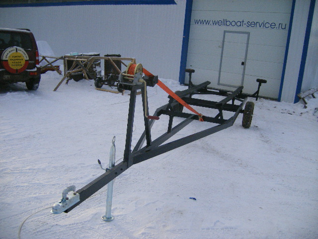

слип-трейлер был сварен под эту лодку в комплекте.
ЛОдка лёгкая но длинная, стандартный трейлер под неё не найти.

Сообщение Александр » 13 фев 2011, 16:51
Хорошая лодочка,я бы сказал-"МЕГА ПРОГРЕСС".Василий А какая у неё ширина ? снаружи приварил усилители? внутри есть что нибудь интересное (если не под грифом "Совершенно секретно")????

вот такой слип-трейлер был сварен в комплекте.
Подвеска - покупная балка от трейлера, всё остальное сварено под лодку.
ВЕртикальные колёсики - очень удобная штука при погрузке лодки при боковом ветре.
Погрузка-сброс производится отдним человеком , несколько минут.
А что внутри.... ящики на них сидушки, и больше ничего особенного.
