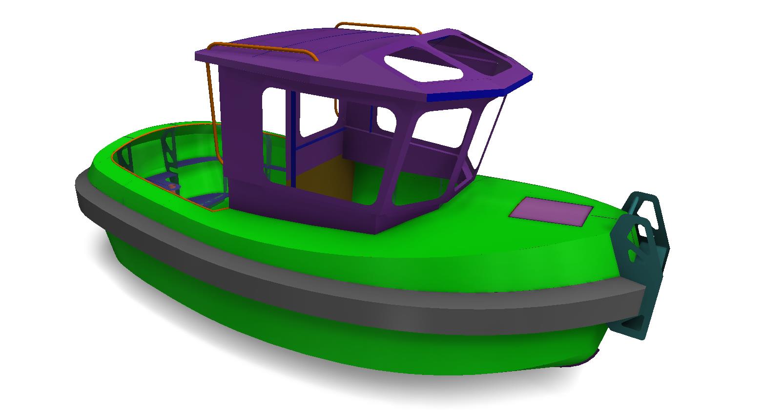

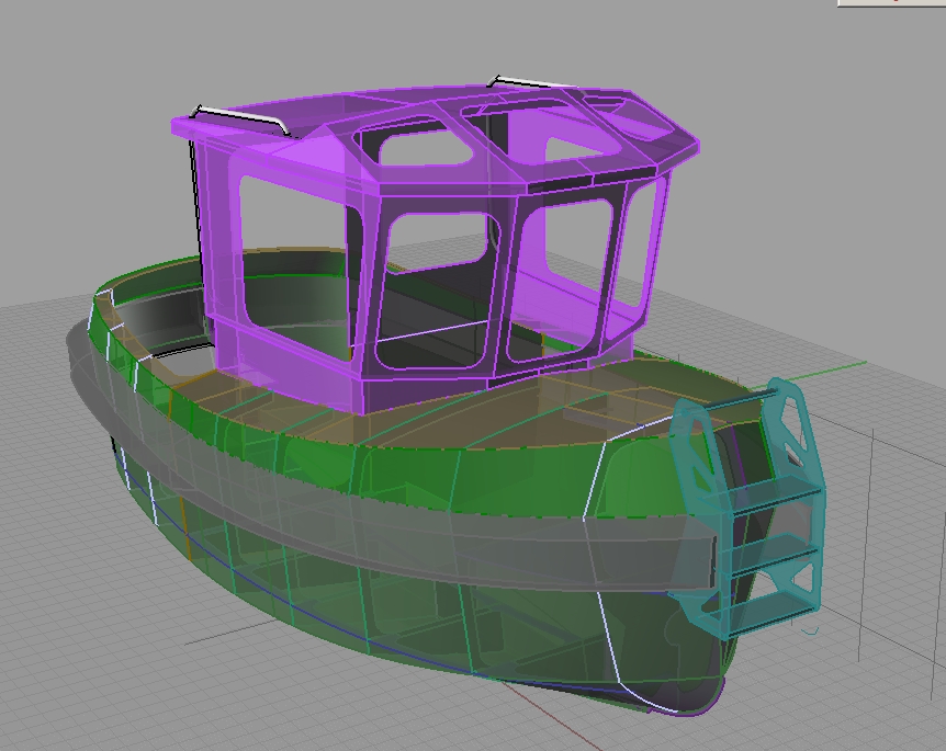

Эскизный проект лежал давно.
Предполагалась постройка электролодочки судейской-тренерской для детской парусной школы, на озере закрытом для бензиновых моторов.Был Заказчик, было много разговоров...но всё как обычно - чем больше разговоров, тем меньше вероятность чего-то построить.

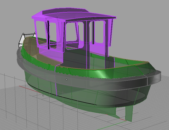

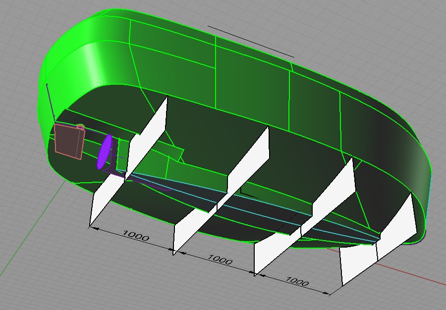

Вот эскизы переформатированы в проект, который сделал проф. Конструктор , работающий на реальной верфи.

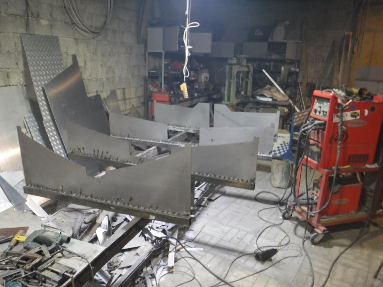

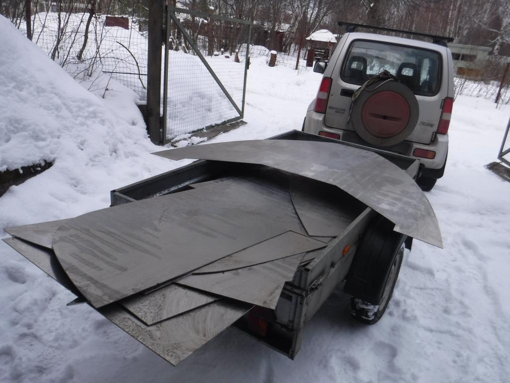

Купил металл на корпус и начал варить просто себе.

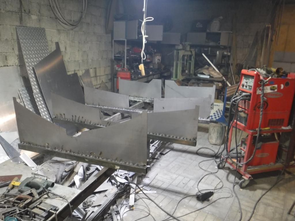

Стапель - остался еще от "Лобстера".
На него приварены шаблончики под новый корпус.

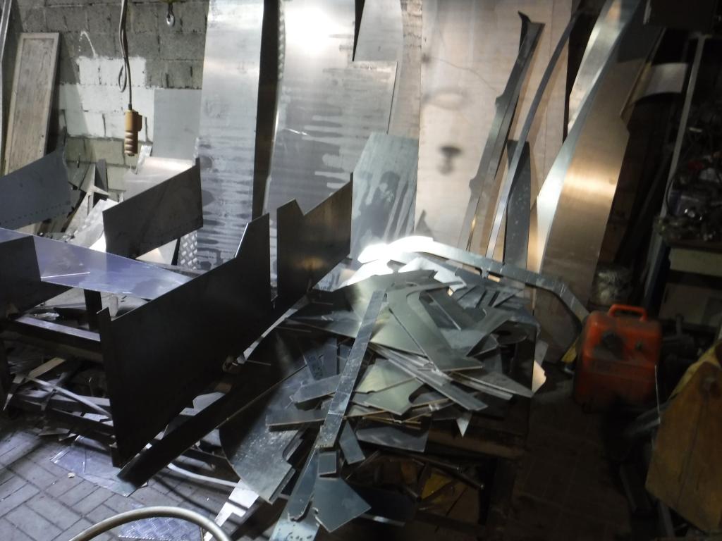

Сообщение дядя Вася » 06 мар 2023, 13:30

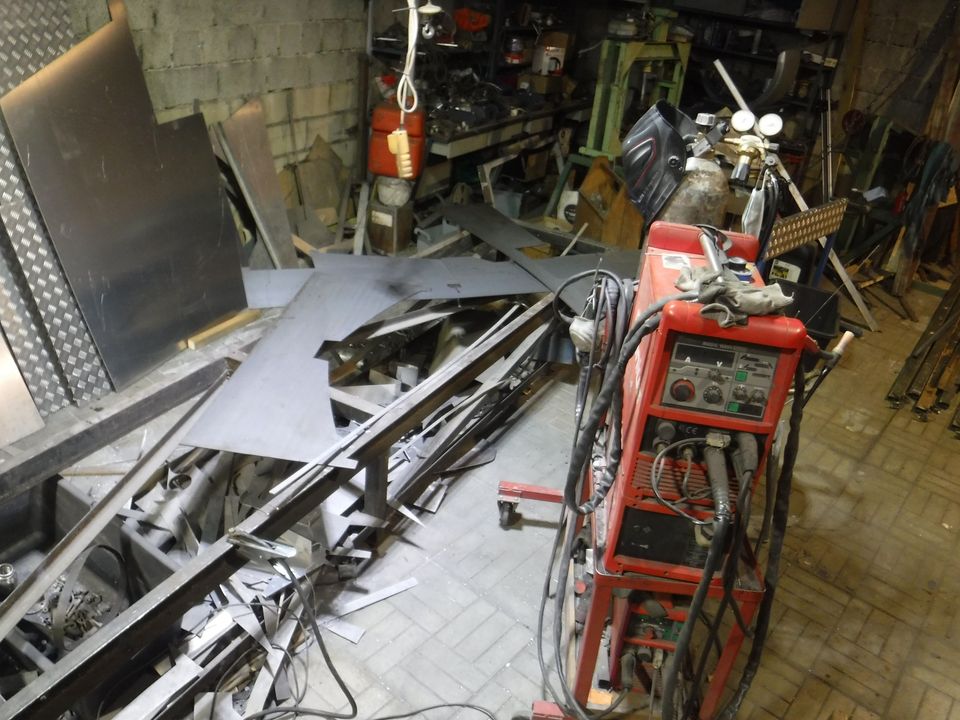

из этой кучи должен долучиться "кораблик".

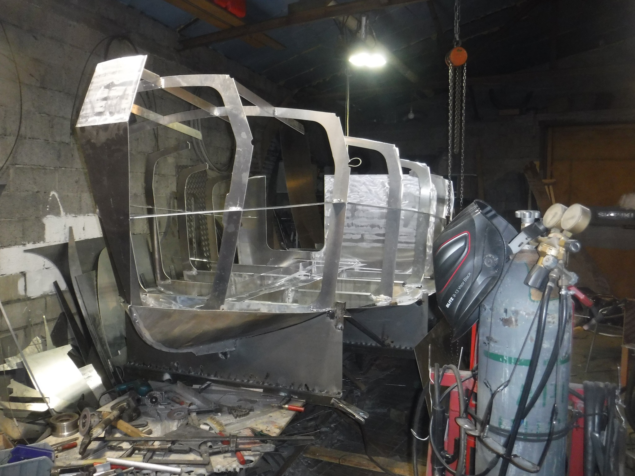

Сообщение дядя Вася » 07 мар 2023, 12:22
Сборка , сварка, сборка, сварка....
рутина .

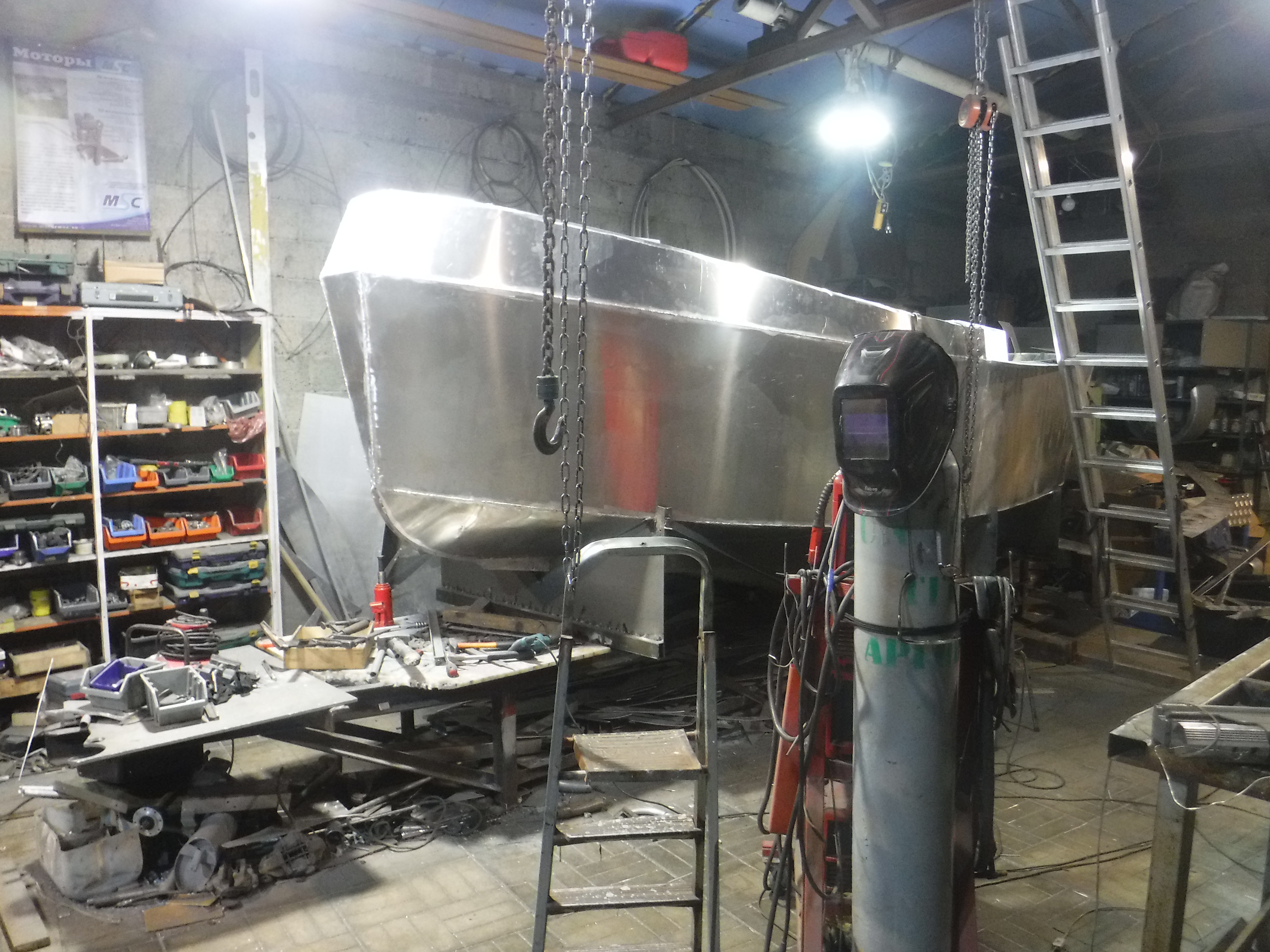

Re: Буксирчик

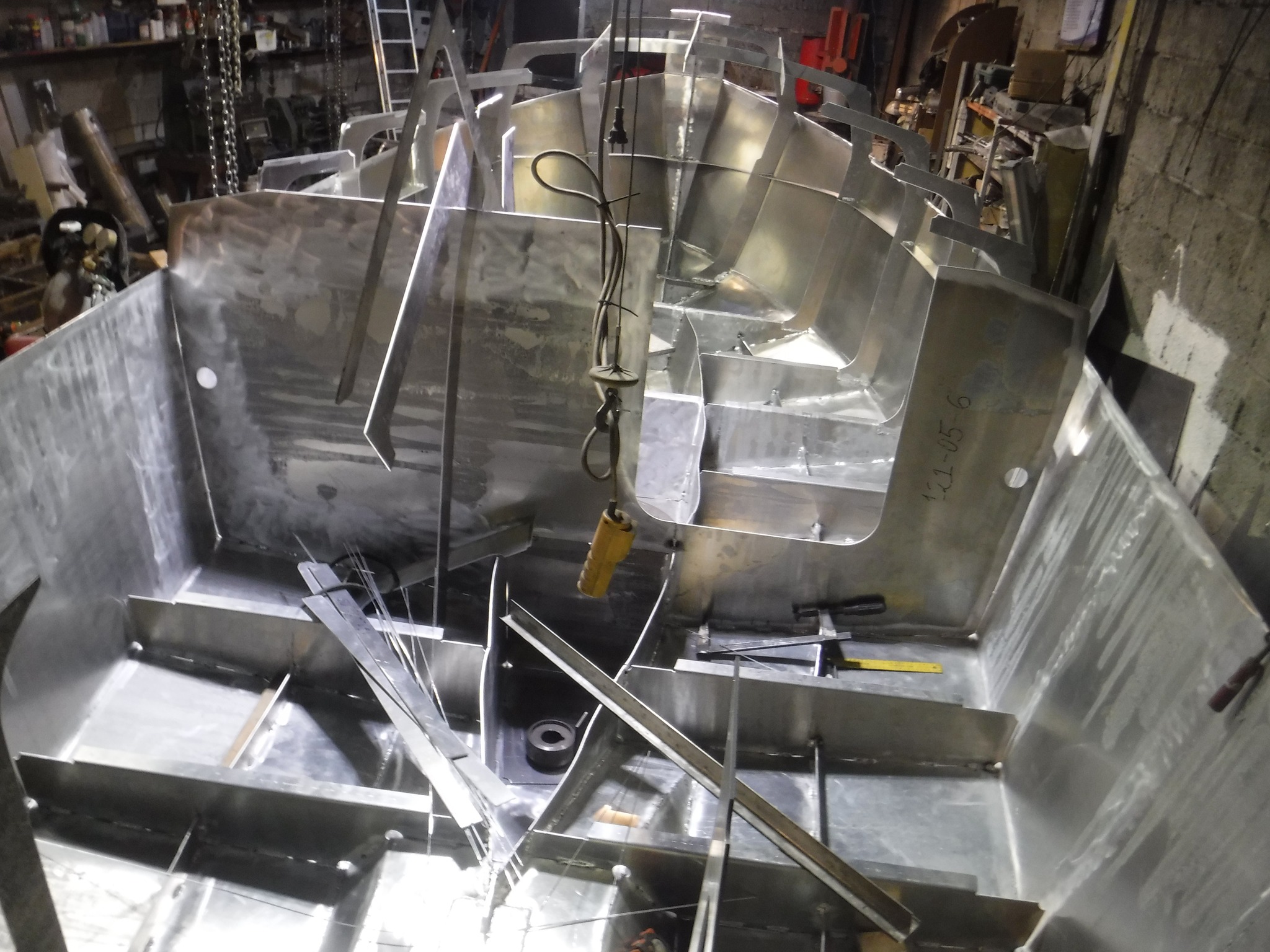

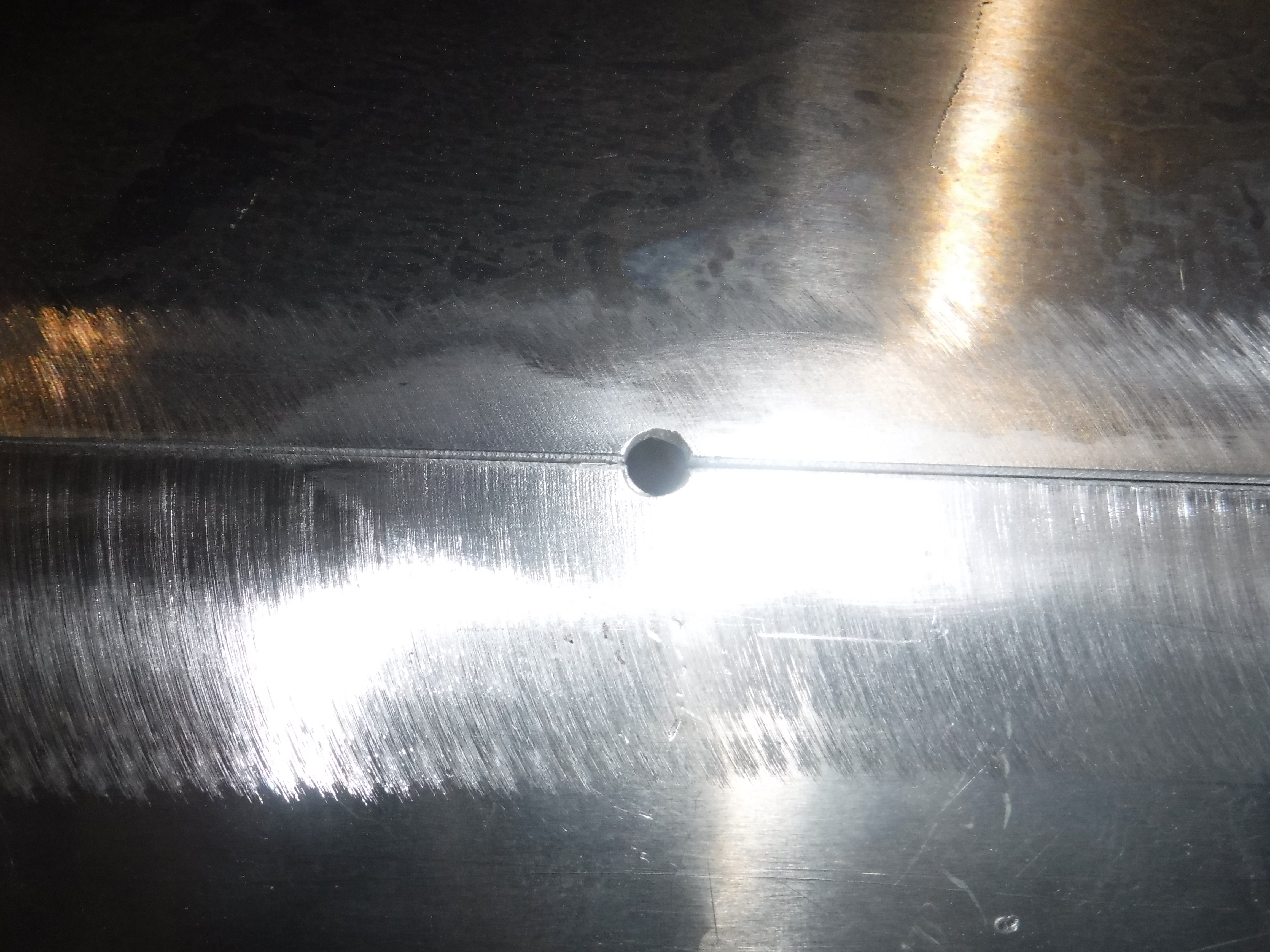

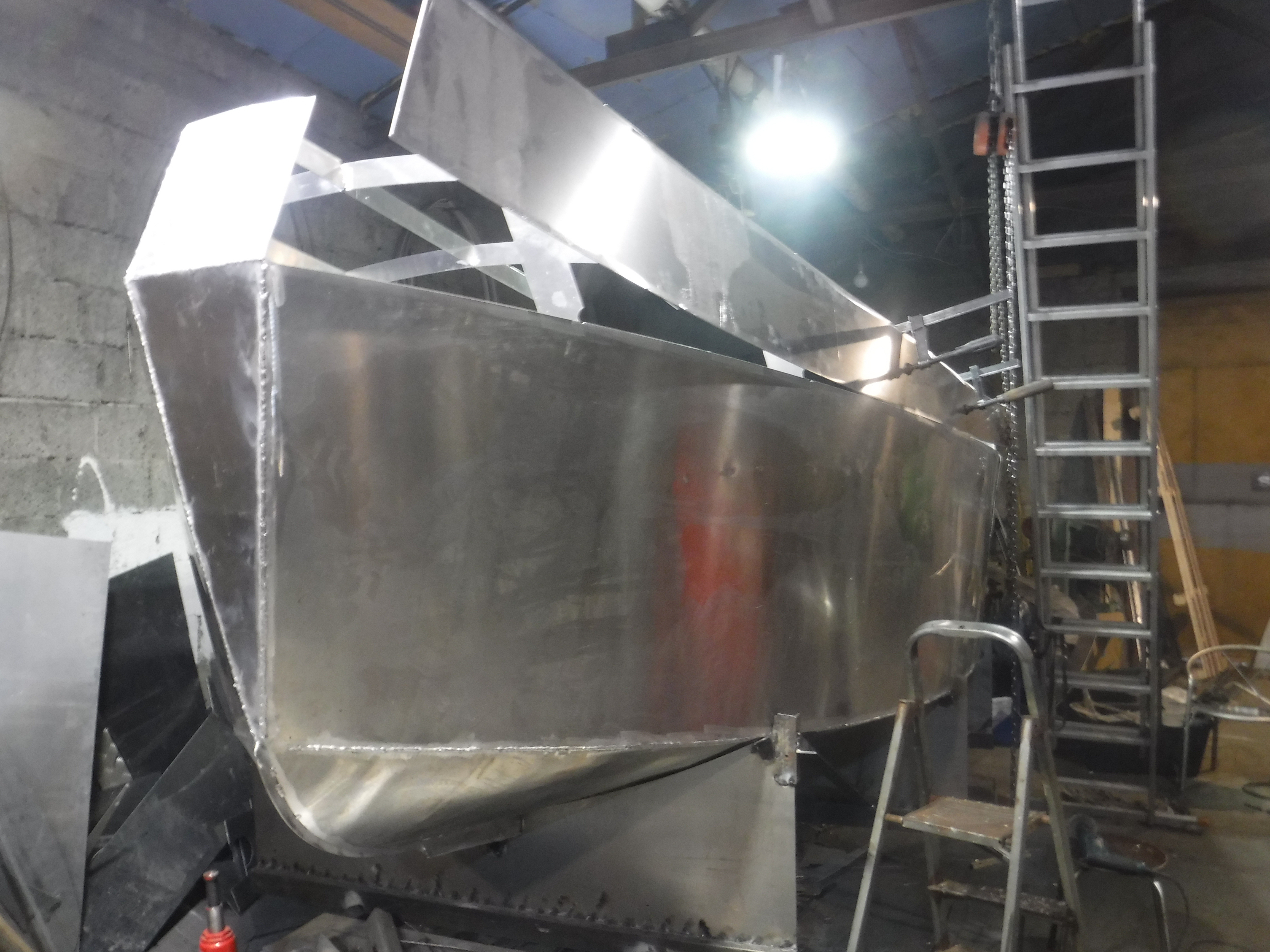

Сообщение дядя Вася » 12 мар 2023, 16:52
контрольные меточки совпадают, это значит что вся обшивка собирается без подгонки и щелей.

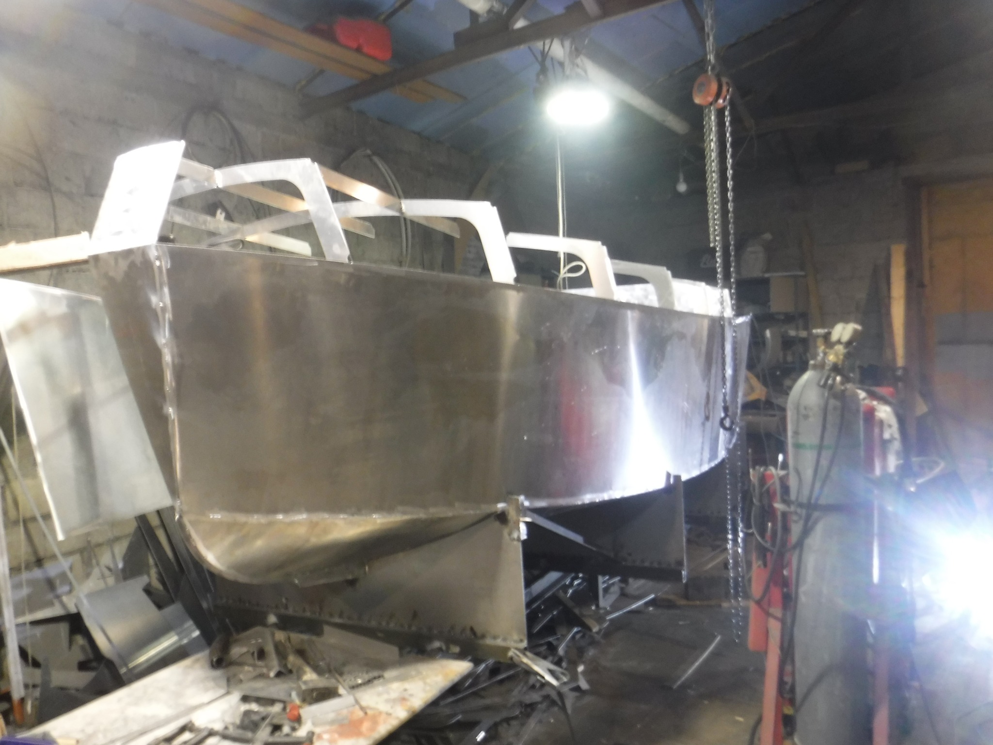

Re: Буксирчик
Сообщение дядя Вася » 12 мар 2023, 16:54
Обшивка собрана.

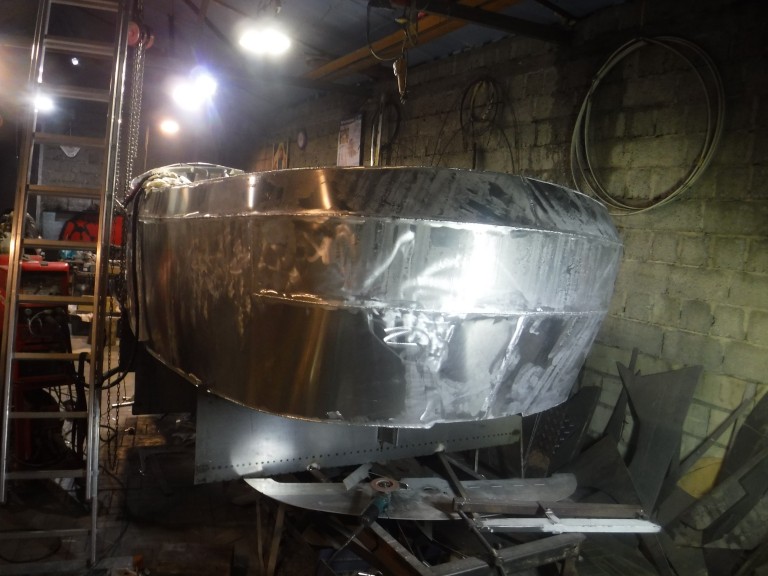

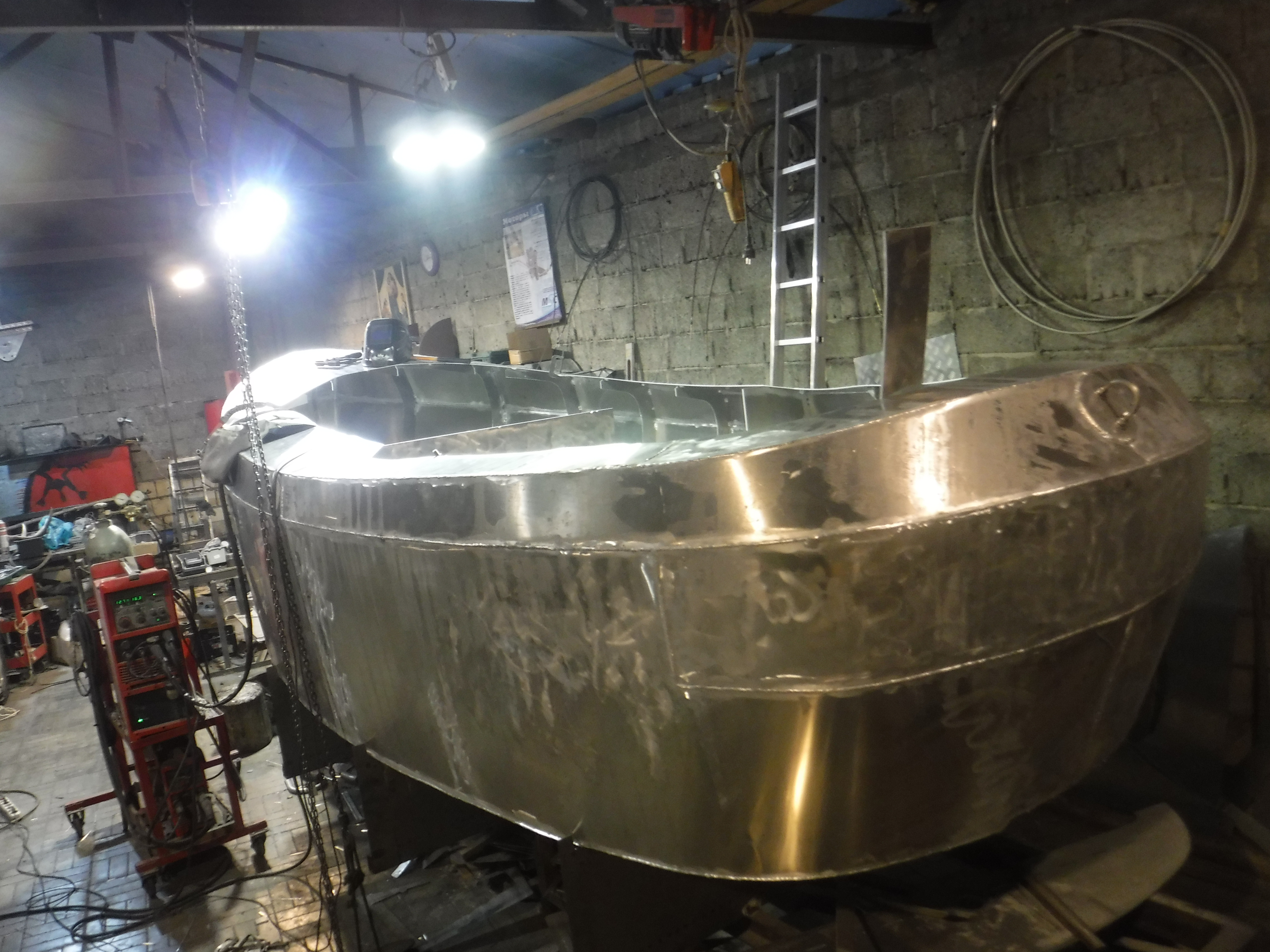

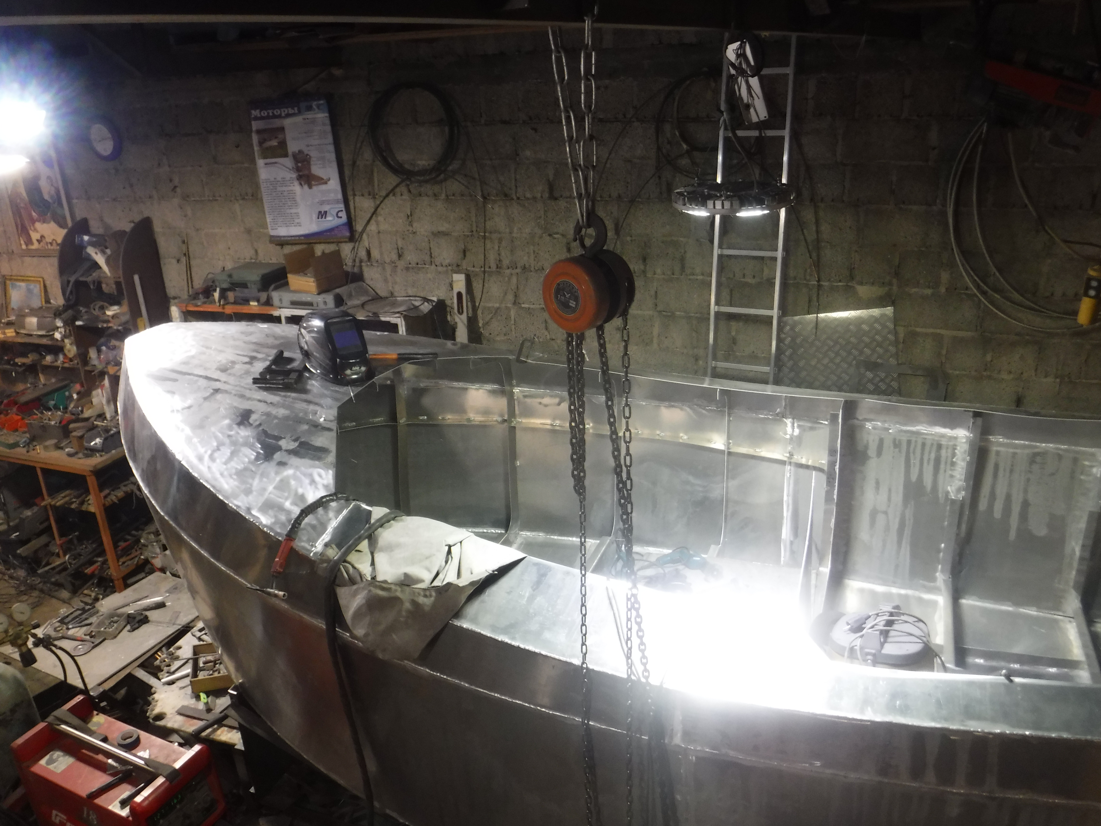

Сообщение дядя Вася » 28 мар 2023, 10:59
Корпус собран, надо переворачивать и обваривать.
Бабачки зимой - непонятно на что реагируют, на тёплый копрус или на сварочную дугу.

Сообщение ANP » 28 мар 2023, 12:33
дядя Вася писал(а):контрольные меточки совпадают, это значит что вся обшивка собирается без подгонки и щелей.
Впечатляет твоя точность!

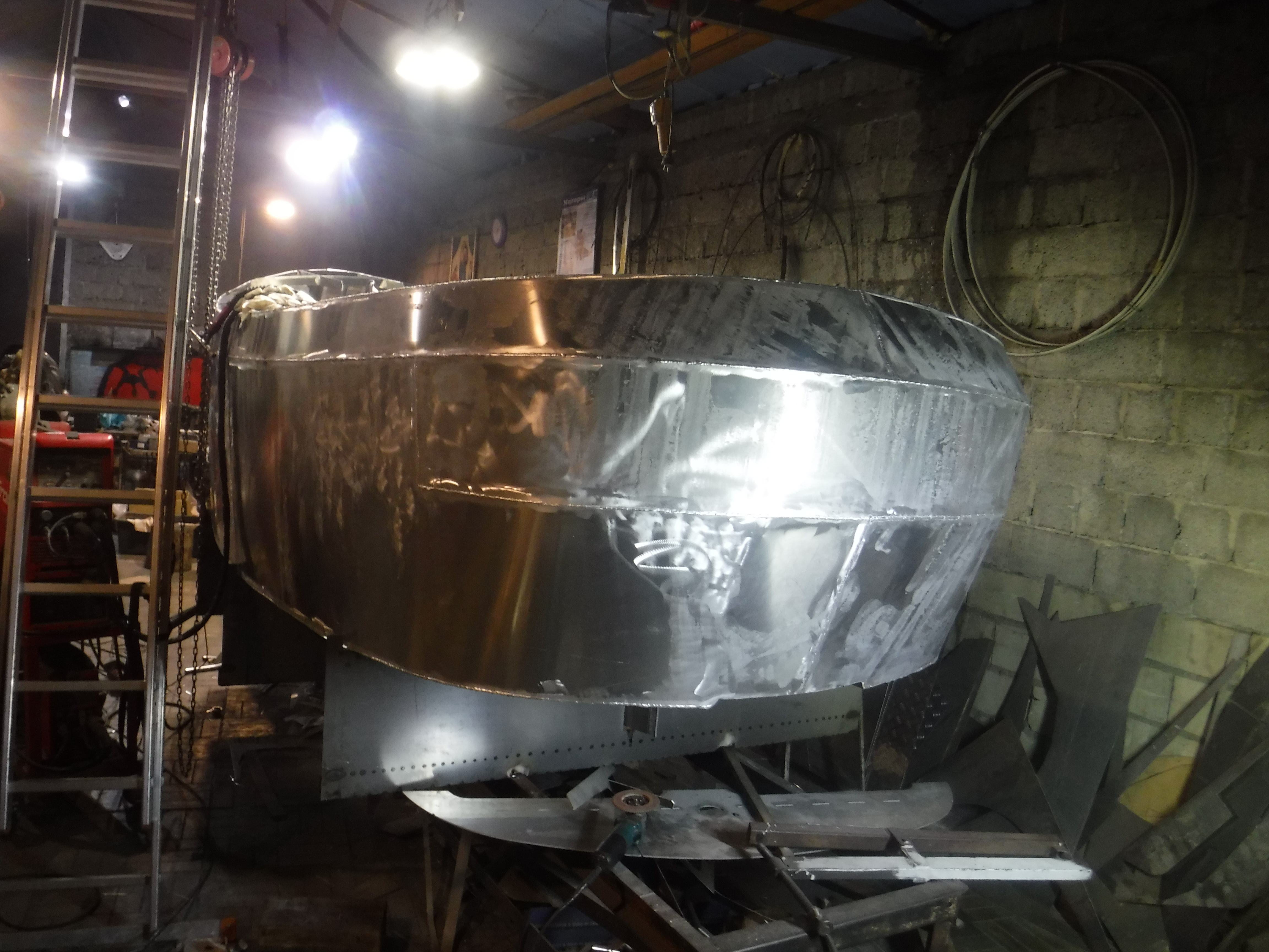

Re: Буксирчик

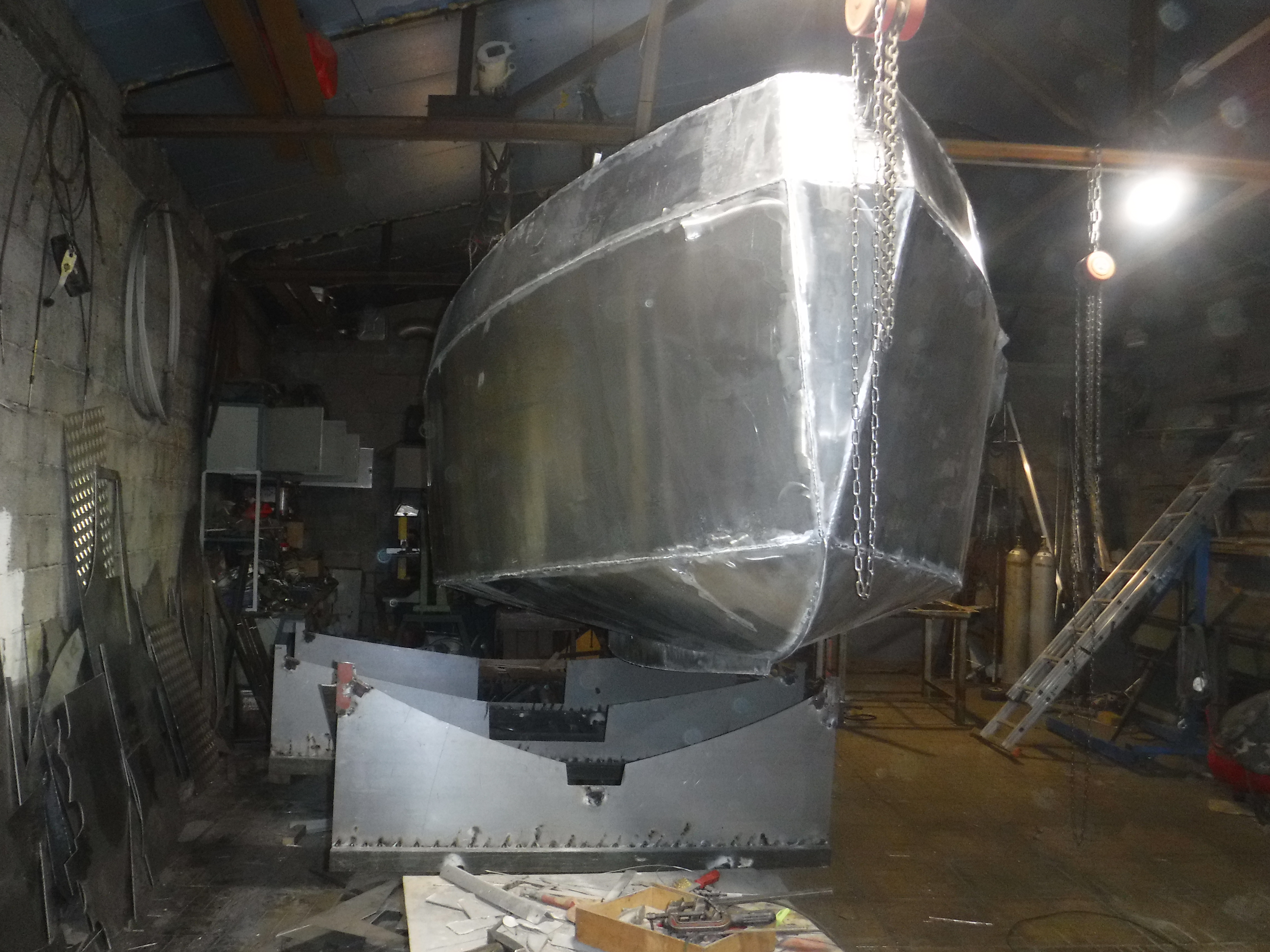

Сообщение дядя Вася » 31 мар 2023, 14:48
Сошел со стапеля.
