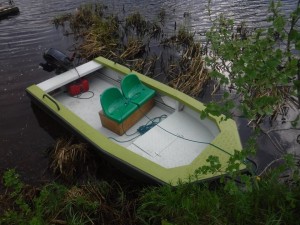

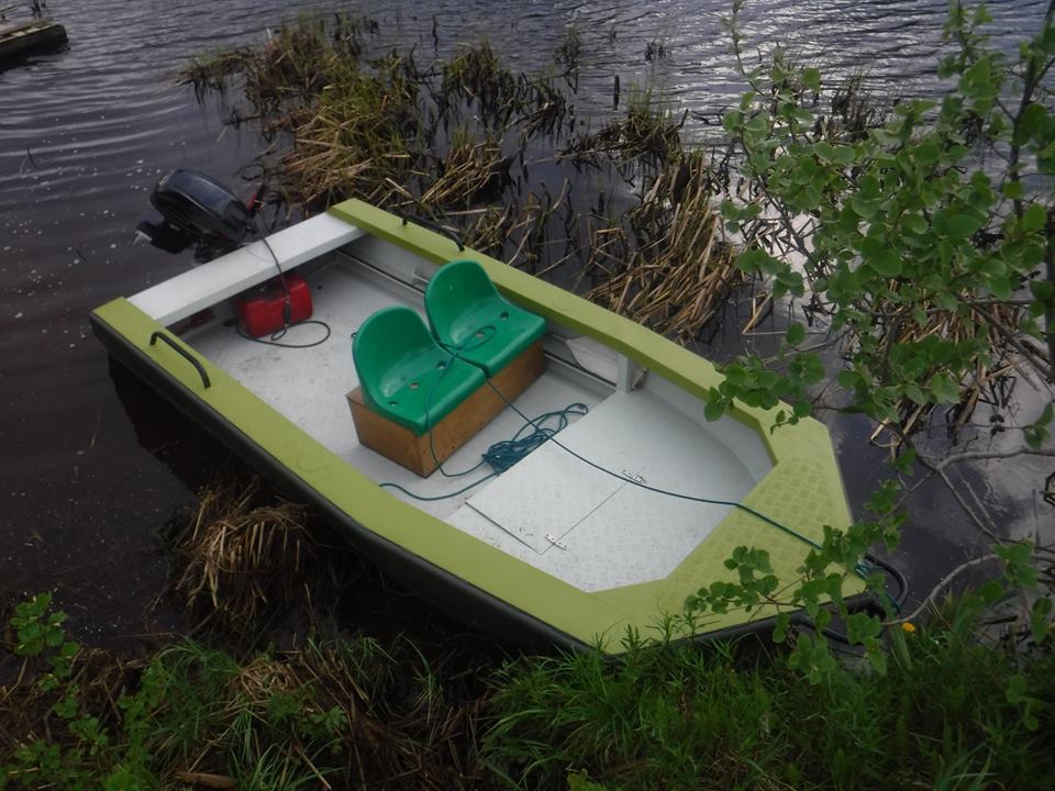

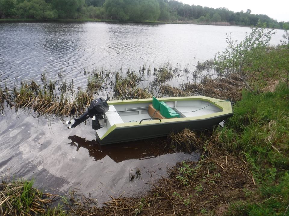

Продолжим.
Первая лодка этого проекта была под подвесник. Обкатал под бушным кетайцем "неямаха" 250 куб. с кетайским говновинтом.
Бежит хорошо, не брызгается, 32-35скм час.

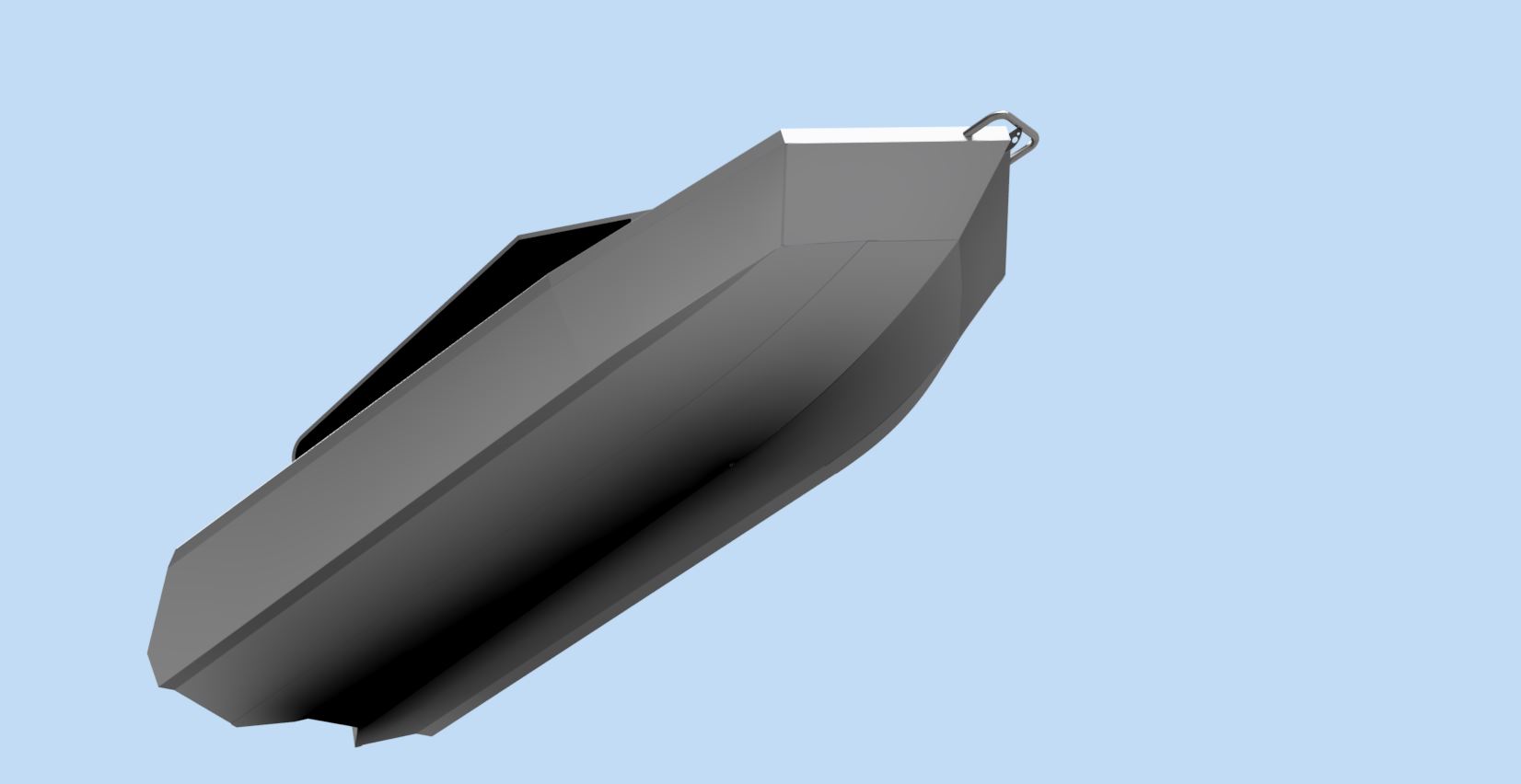

Лыжа у этой лодки - есть.
И вообще - вся геометрия обычная , проверенная (12 град , лыжа, 100 мм брыгоотбойник - НО он очень плавный в носу, поэтому лодка легко идёт в повороте без брызг)
При желании - легко поставить маленький мотор от гидрика, лучше всего Ямаха 700 куб и ее же водомётом.
Причем - компонуется сьёмный тарнец (на болтах - любой высоты и геометрии легко сварить) это значит можно возить еще с собой 2-3 лс аварийный моторчик.
Большой автомотор - есть смысл ставить на большую лодку, но это отдельная тема.
