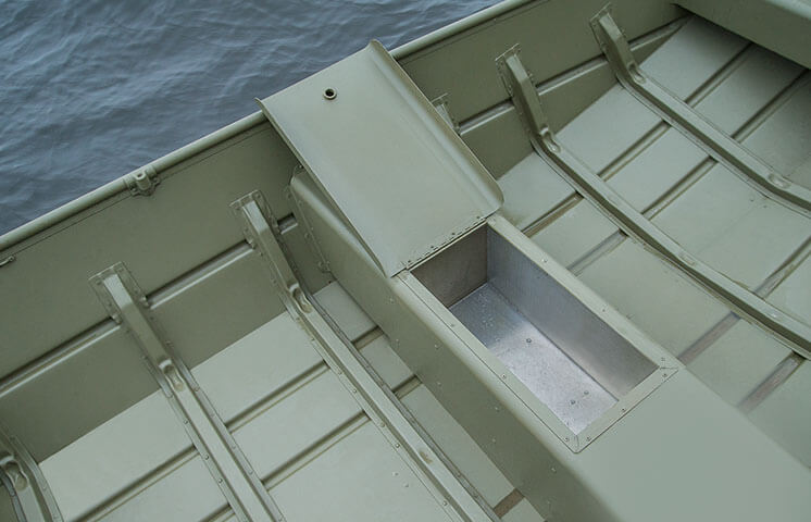

вот америкос.
Хотя пишут что "цельносварная " - а внимательно посмотреть - клёпаная. :D
В руках я такую держал , лёгкая... собака. Против факта не попрёшь.
и в америке - не дорогая совсем, потому как - технологичная до офигения.
Но - на коленке не сделать, нужна "подготовка производства", (если кто-то еще знает что ЭТО такое)
Re: Клепанная лодка СОЮЗ 49.
Сообщение ANP » 15 дек 2018, 11:15
дядя Вася писал(а):вот америкос.
Ну я про эту и говорил. На шильде мотор до 10 сил у этой лодки. 12" которая. Остойчивость - супер.
