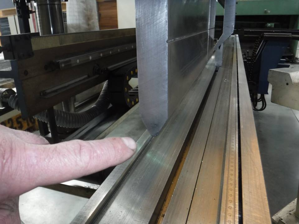

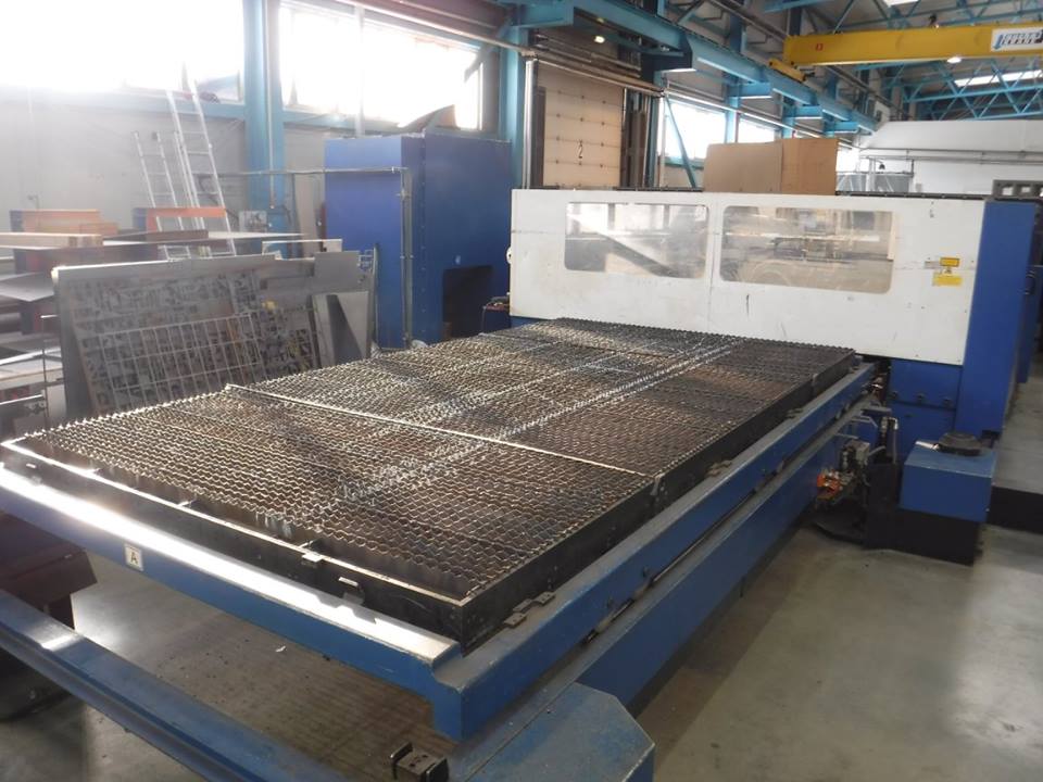

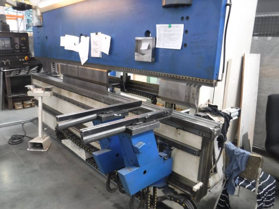

В проект этой лодки сразу заложено использование высокотехнологичного оборудования - лазерный крой со столом 4 м и гибочный пресс 4 м. Это сейчас не проблема в промышленном городе.
1.При гибке есть нюансы - конструкция пресса, так как длина еще не всё, еще важно конструкция пресса , как у него расположены пиллоны, от этого зависит какой ширины заготовку можно согнуть.Заманчиво гнуть днище из одной заготовки.
усиление - можно потом наваривать как центральная часть днища.
2. Радиус гибочного ножа. Для листа из Алюминиевого сплава Амг-5 (6) толщ 3-4 мм при гибе 90 град он должен быть 4 мм, иначе лист может треснуть, это особенно актуально при повсеместном Херовом качестве отечественных материалов.

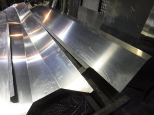

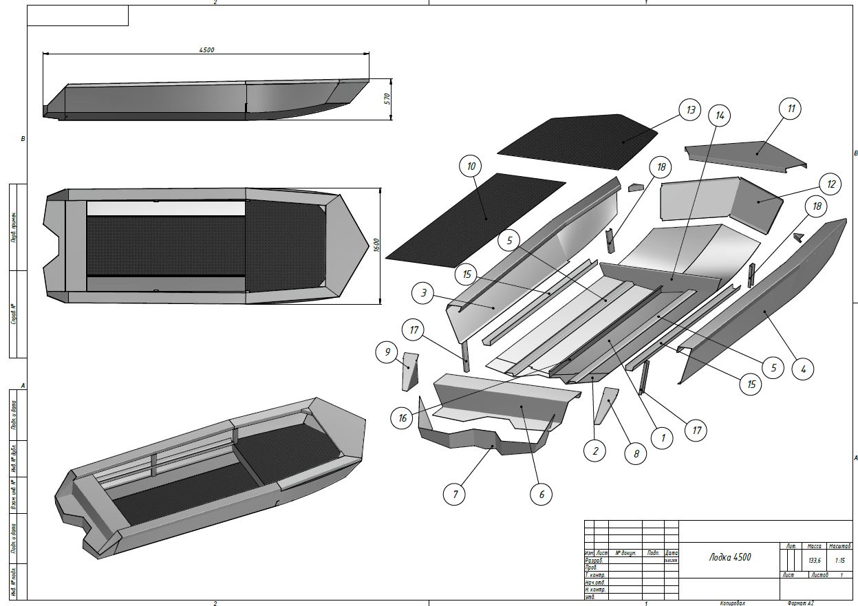

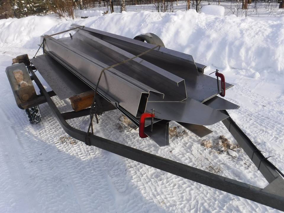

Вот пучек основных деталей на лодку + обрезь, она всегда пригодится для мелких деталек, разного типа крышеек, усилений итд.
Но для этого-надо иметь небольшой ручной гибочник.
Повторю - речь о штучных лодках а не о конвейере. Для серии - на лазере режется всё.

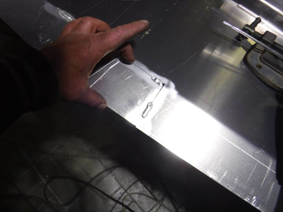

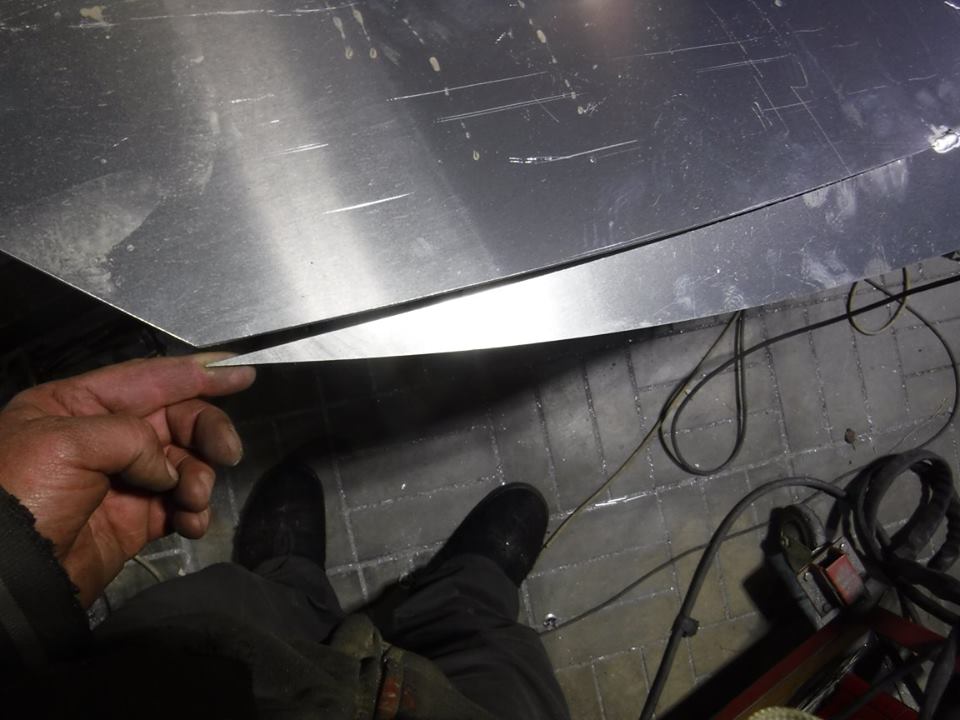

Сообщение дядя Вася » 02 мар 2019, 10:19

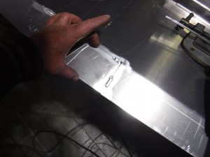

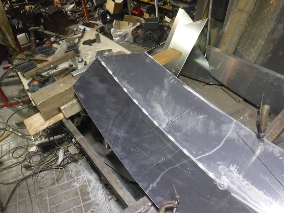

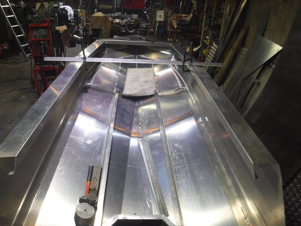

Первая операция. Прихватка килевого шва.
Заготовка 4 мм укладывается в стапель.
Спапель - жесткая конструкция из металла (швеллер,уголок) на него приварены 2 шаблона из уголка.
Один - задаёт форму в корме, второй - в начале лыжи.
В проекте при лазерном крое заложены контрольные отв. 6 мм вот через них болтиками заготовка притягивается к шаблонам.

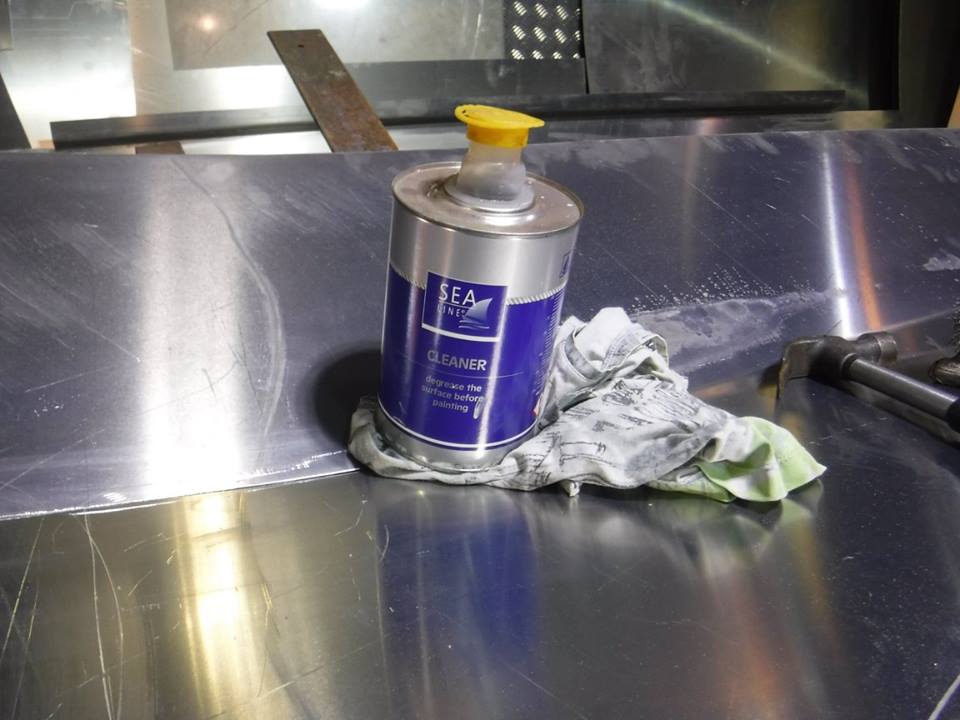

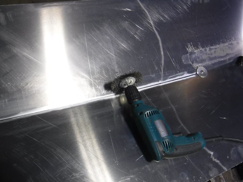

Перед началом сварки - места швов обезжириваются, зачищается окисел нерж щеточкой.
Правильно выставляется расход Аргона. ЭТО - предпосылки "качества шва" а не красивые лепёшечки про которые так любят трындеть лохи всех уровней на всех общалках ;)
Прихватки - ТИГом , это не быстро против "полуавтомата" , но зато Проще и Надёжней.
Для работы "полуавтоматом" - нужна очень высокая квалификация сварщика.
Нужна так же плюсовая температура 10-15 град мин. и отсутствие сквозняков -сдувается защитный слой Аргона, в зону горения дуги попадает кислород , окисляется расплавленный металл - это Брак. Окисел алюминия очень тугоплавкое вещество.

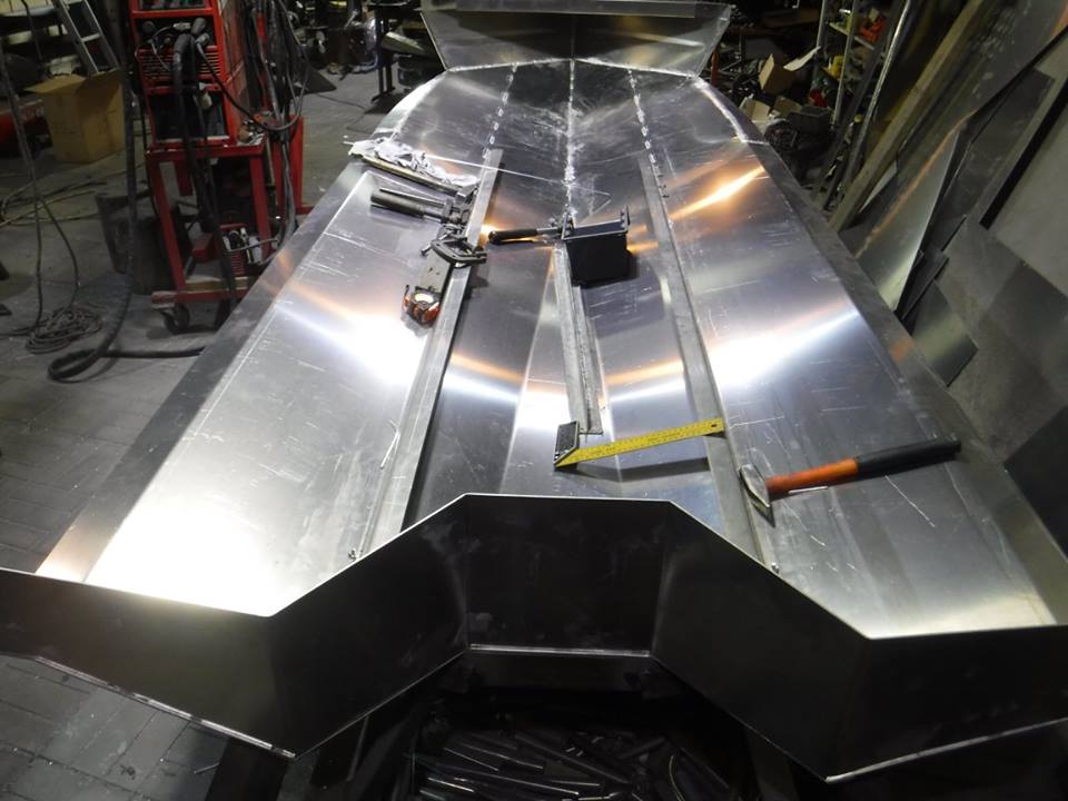

Сообщение дядя Вася » 02 мар 2019, 23:23

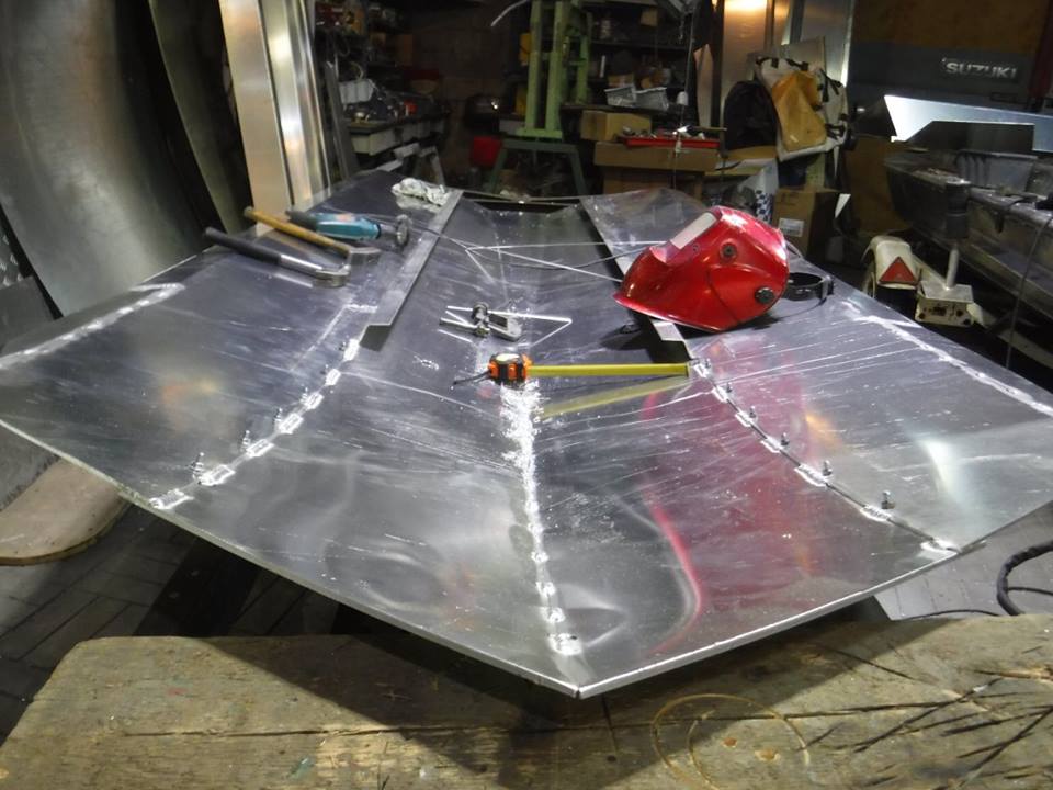

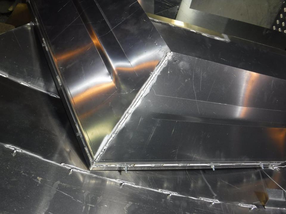

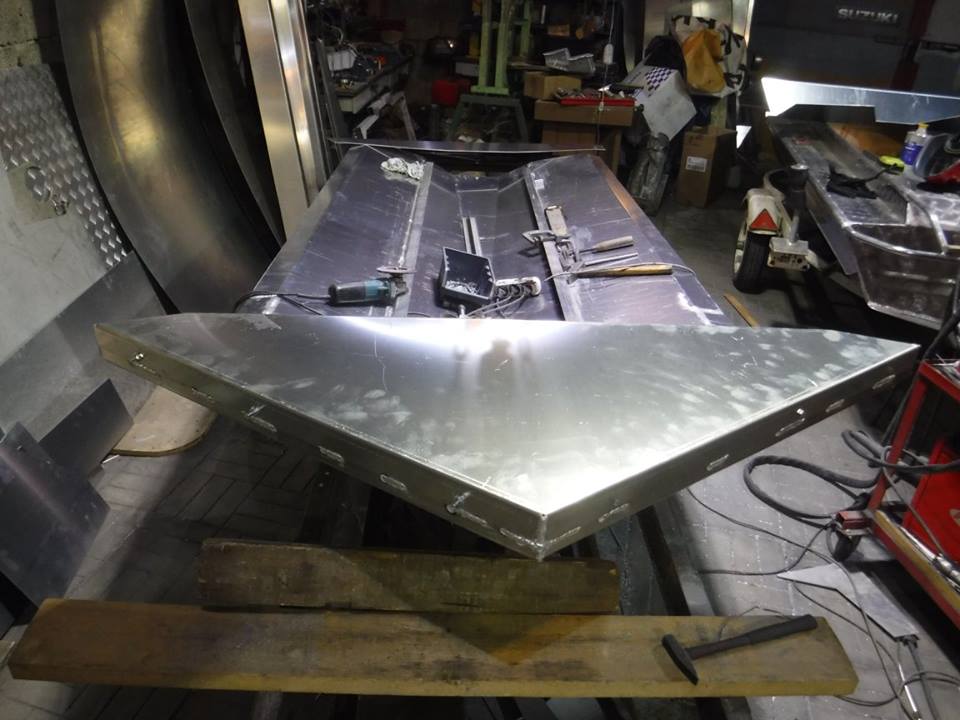

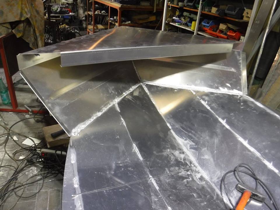

Затем собираются боковины днища , сначала на болтиках, потом на прихватках

Когда все детали сделаны без ошибок -все собирается без "провалов" и подгонов.

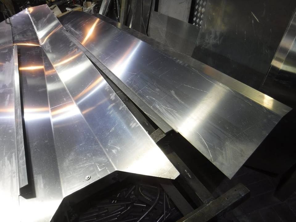

Сообщение дядя Вася » 03 мар 2019, 19:27

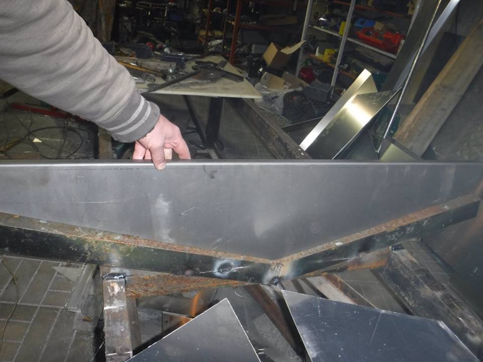

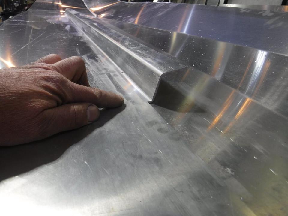

в носовой части - брызго-отбойник отдельная деталь, на гибочной прессе не согнуть как на всей остальной длине днища.
Ширина и угол брызго-отбойника подобраны опытным путём. Обводы те же , что и на построенных мной "джет-багги" остроносых.

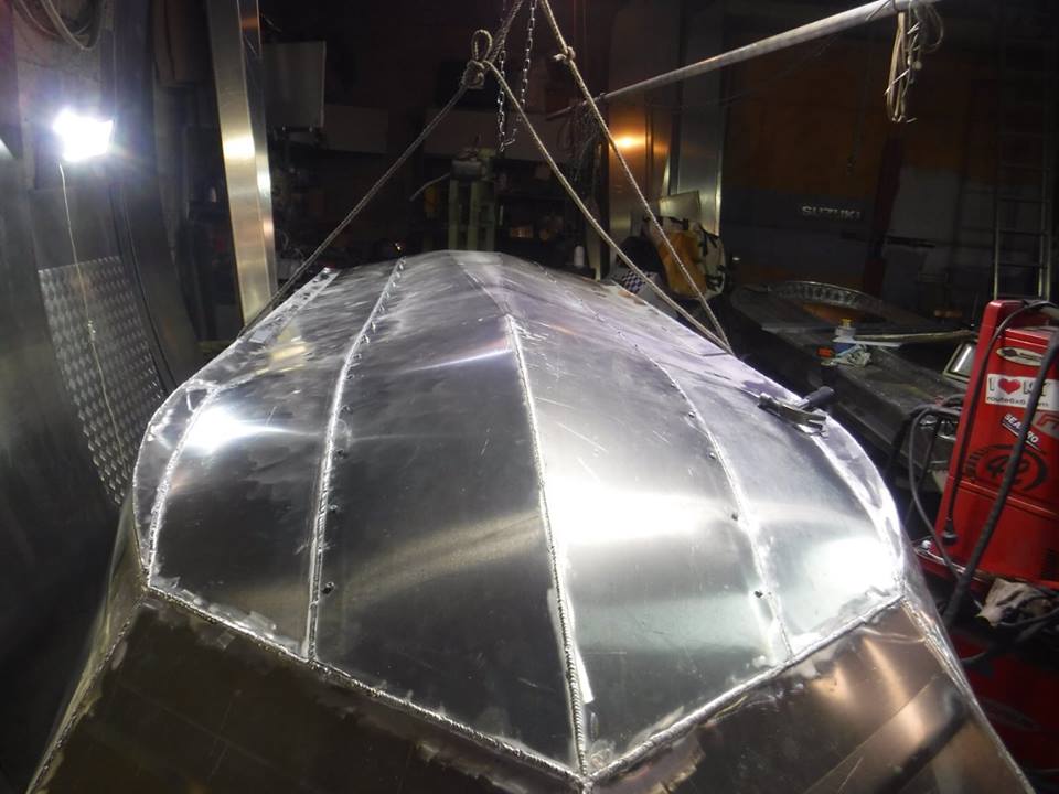

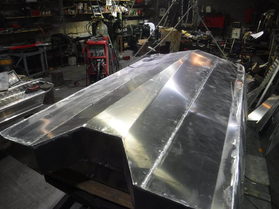

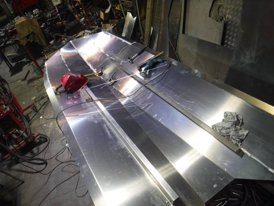

Сообщение дядя Вася » 03 мар 2019, 19:32

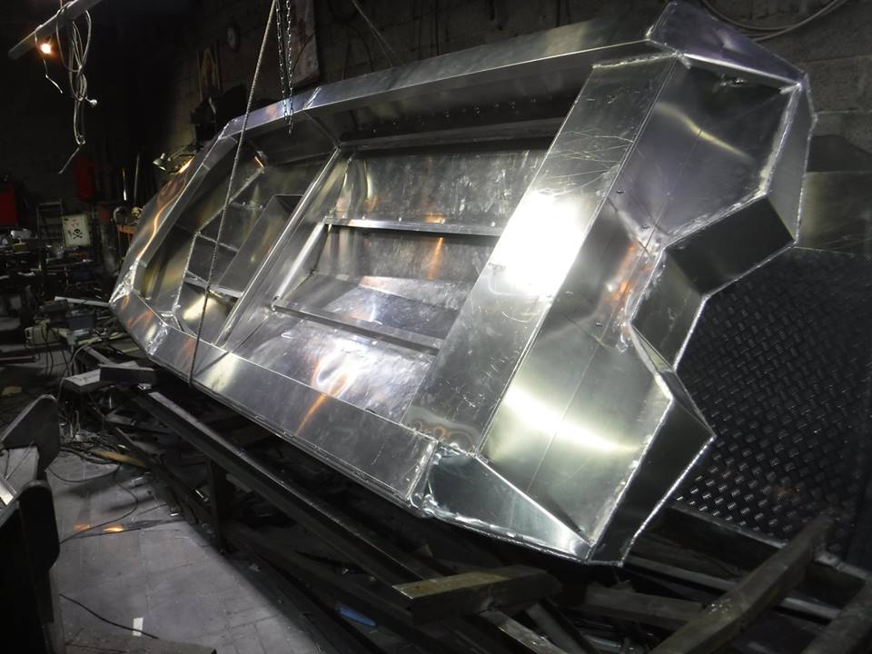

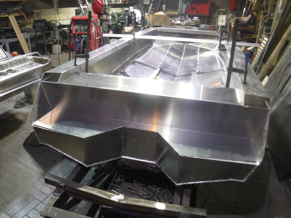

Сварочные операции вверх килем.
После того как все детали собраны на стапеле, корпус становится "жестким", и его можно кантовать, не опасаясь поводок корпуса.

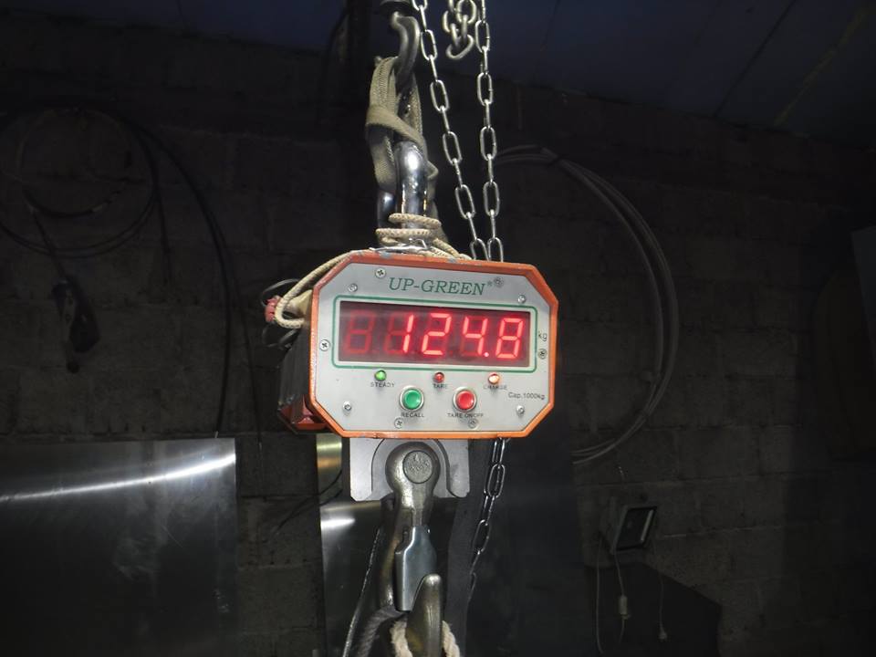

Сообщение дядя Вася » 04 мар 2019, 10:21

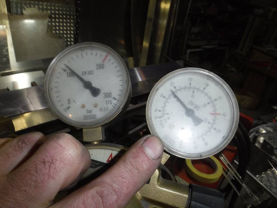

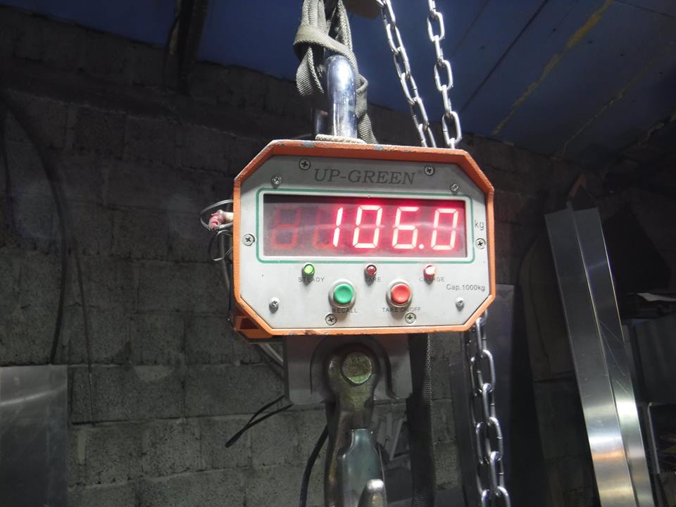

Масса корпуса.
Чтобы не вешать лапшу самому себе в первую очередь - нужно иметь Полезный прибор.

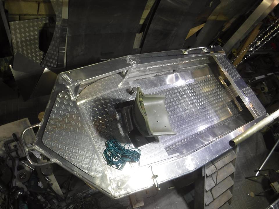

Первая цифра - голый корпус, вторая - с блоками плавучести, пайолами из "рифлёнки".
Амг- пайолы - это еще несущий элемент корпуса, и срок службы равен сроку службы корпуса, в отличие от самой "водостойкой" фанера.
