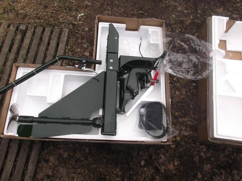

Вот принесли попробовать копию моего моторчика.
Он уже продаётся в ларьках нашей замечательной страны.
Внешне - полная копия, но самого первого мотора, без доработок которые были произведены по результатам ресурсных испытаний, отзывам и просьбам Заказчиков.

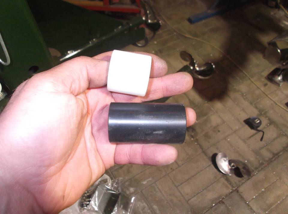

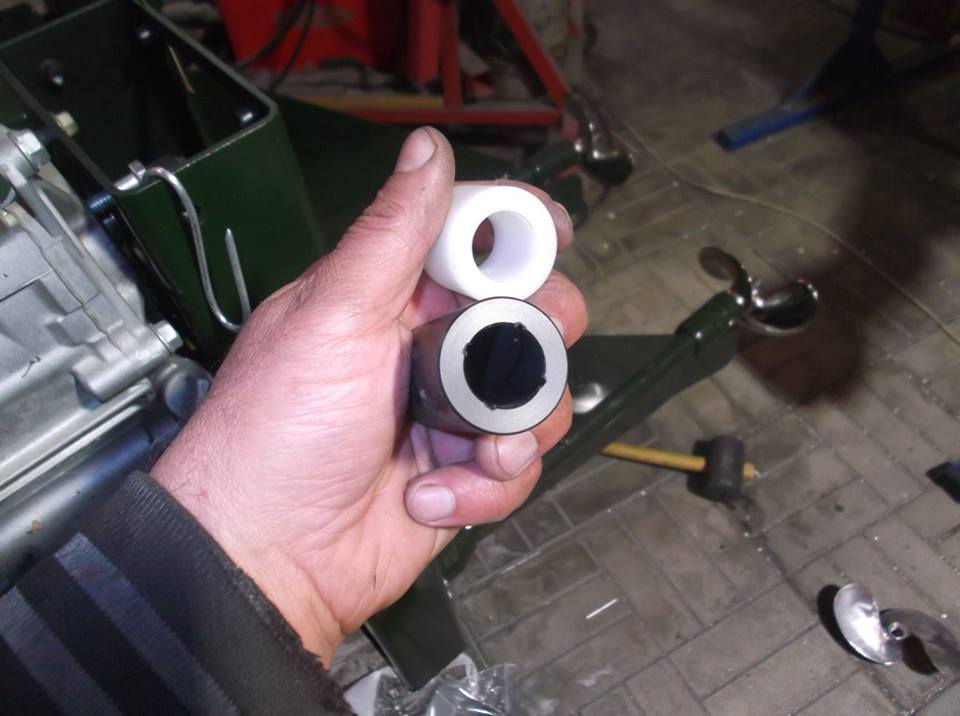

начинаю смотреть в очках ;)
А дейдвудный подшипник кетайский (белый) в сравнении с оригиналом как то не внушает....оптимизма.
Сообщений: 4930
Re: "Кетайский прикол от московских мерчендайзеров."

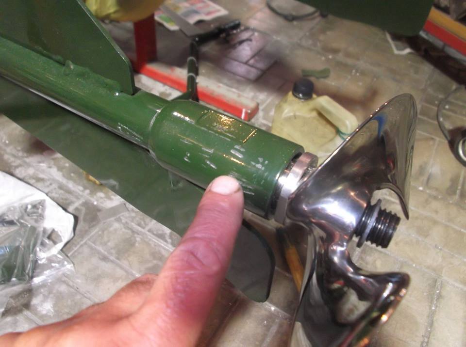

Сообщение дядя Вася » 10 май 2017, 10:32
МАтериал непонятный, канавок для воды нет.
Остальное проверим на воде, как погода наладися

Сообщение дядя Вася » 10 май 2017, 10:36
Попробавал открутить подшипник - втулка это расходник и должна быстро меняться, открутить не смог, даже двумя шведскими газовыми ключами, потом вдвоем попробовали.....не получилось, резьба скорее всего сделана не ту сторону, а сам корпус приклеен адским фиксатором.

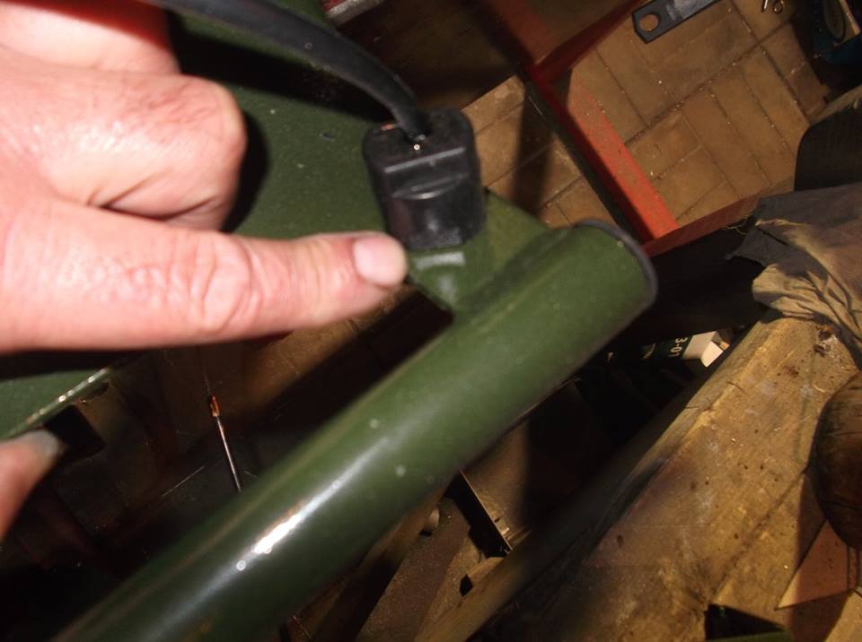

Сообщение дядя Вася » 10 май 2017, 10:39
Отверстие под кнопку "стоп" - на ручке остаётся две тоненькие перемычки, по всем правилам здесь она и переломится, при переноске мотора за ручку.

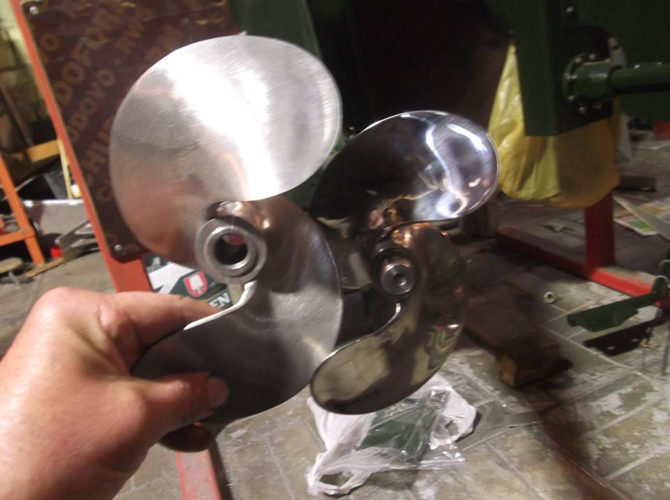

винт видно что взят от балды, никто этот мотор похоже даже и не испытал в кетайском варианте.
Забавно. Но проверим на воде.

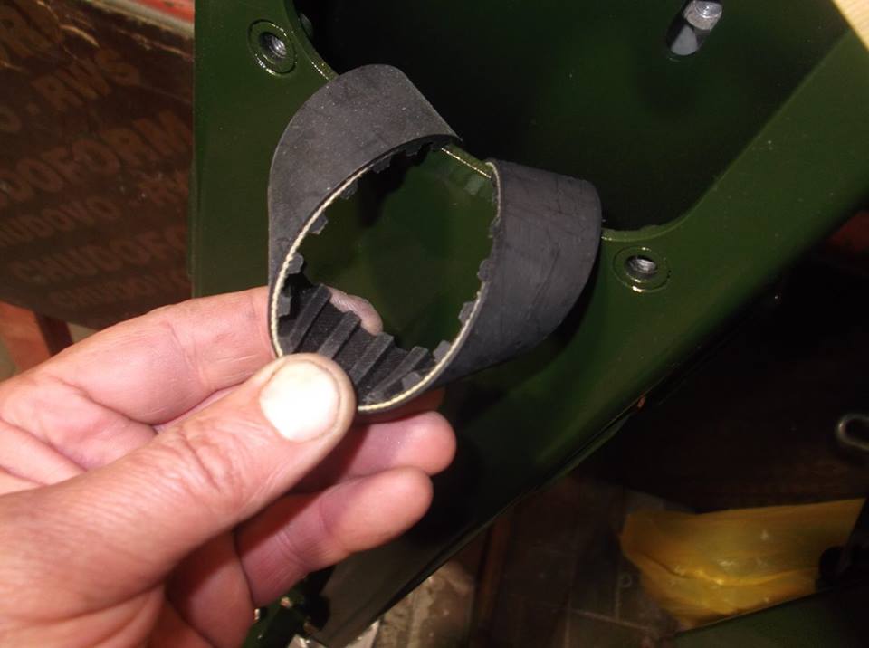

Сообщение дядя Вася » 10 май 2017, 10:46

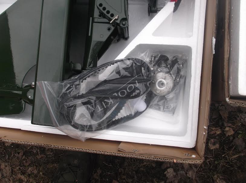

ремень непонятный - надо также покатать на ходу.
Забавно. Ждём погоды чтобы ролик поснимать на ходу. ;)

1.Дейдвудный подшипник от MSC на этот говномотор не поставить, так как у него совсем другая резьба на дейдвуде.

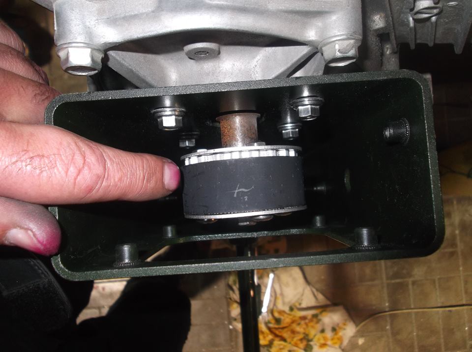

Вот ведущий шкив.
На нём нехватает одной "штучки", без которой этот шкиф снять с мотора нереально.
Или так задумано? Одноразовый неразборный мотор? ;)
Прикольно....
Сообщений: 4930
Сообщение дядя Вася » 20 май 2017, 21:06
Доработал шкиф.
Поставил свой мотор , "субарик" так как эксперименты с разными говномоторами закончил давно.
Провернул каленвал рукой - ремень сразу уполз, а с учетом того , что шкиф сделан по какому-то кетайскому феншую (ограничители на шкиве острые как бритва) ремень непонятно как долго продержится.
