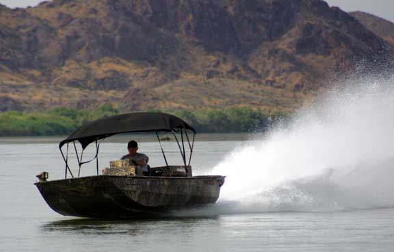

Re: Интересная лодка
Сообщение yarik andersson » 02 сен 2012, 20:47
дядя Вася писал(а):можно и такой вариант попробовать...болотный Арнесон.
если турбованный мотор будет давать 150лс ....то вся краснодарская братва пальцатая выпадет в осадок. :D
Но возни много будет,на первой лодке......хотя такая лодка - должна быть ОДНА. :D
крутая посудина....на таком респект и уважуха на лиманах будет 100%-тов!
Сообщение дядя Вася » 03 сен 2012, 08:10
Что должно быть радикально?
1.Для тяжелого мотора (от 2х чилиндров) - осадка поменьше на малом ходу так как все моторы за сотню весят
2.Удобно прыгать в лодку с кормы,в средней полосе - это очень важно, особенно по весне по разливу если в лесу.толкаешь вперед и потом встаешь на кринолин.Задний ход на болотнике - это херня для лохов, чуток газануть...и весь вгавне. :D
3.Сети и веревки - везде есть, нужно с воды имень возможность быстро очиститься.Пэтому мотор с длинным валом даже самый маленкий может быть гимморойным, так как еще есть тина - она мотается легко и на ВСЁ.
4 Увеличение длины...всегда полезно.
