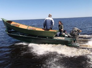

Сообщение дядя Вася » 16 июн 2011, 21:54
Вот он, на ходу, загрузка около 350 кг.
Несмотря на бескрайность воды - глубины 0.2-2, торф, топляк, плавучие острова...
короче - ебеня.
У Заказчика раньше были "Хонды" - все они "умерли " в этих местах
(торф в системе охлаждения, ледниковые валуны, топляк дрейфующий итд)

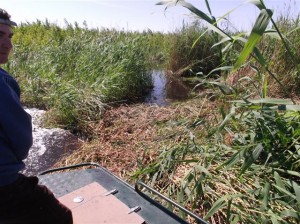

Сообщение дядя Вася » 17 июн 2011, 17:26
топляк кругом, вода - темнокоричневая, с торфом.
Скорость - 35 км час, езда по прямой, без "вперёдсмотрящих" эхолотов, жпс-ок и прочих лоховских цацок.
