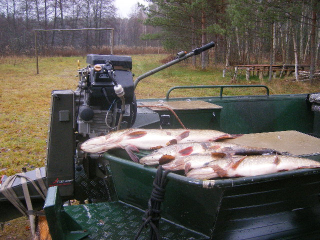

ЛОдка прожила два сезона на "заимке".
Использовалась - как транспортное средство - до заимке путь только по воде, 15 км по болотиской реке и потом по озеру (которое в центре большого болотаЮ один берег сухой - там несколько домов.
Это лето - засушливое было , река обмелела......
Лодку забрал на плановый ремонт - проблемы с мотором, сам корпус без проблем.

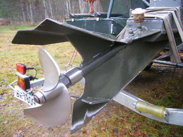

валун в болоте, в камыше нашелся - перо погнулось, винт - нормально, только зазубрины.
Для обычного подвесника такой удар , "смерть верная" для редуктора.

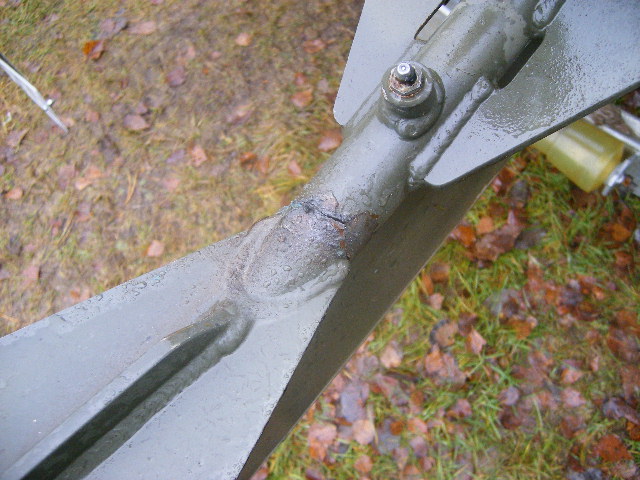

Дейдвуд лопнул, из него потихоньку стало травить масло (консистентное) но в таком виде мотор проездил почти месяц.....

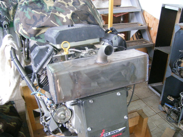

Глушитель отгорел и утонул также примерно месяц назад.
Надо варить из нержи.....

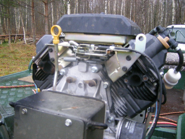

Глушитель только к цилиндрам патрубками крепится или есть ещё точка крепления? Если нет надо предусмотреть.
Кстати этот тросик что на фото вокруг правого цилиндра , оболочка оплавлена чтоли?

ну да подгорел.... чуток, но всё работает.
так без глушителя -огонь летит ....как у ракеты.
надо спецшпильки делать, глушитель варить из нержи.

вот сварил....
так, из всякого "гавна", что валялось под верстаком - нерж, никель....
думаю лет двадцать проходит... а там и керосин в скважинах кончится...
