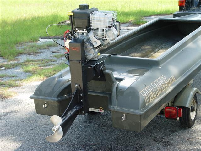

В моторе понравилось все:
1 Вес 29 кг правда мне больше 2 поднимать нельзя, ну кто об этом знает))
2 Неубиваемость эксплуатировал мало, но очень жестко вплоть до обрыва ремня когда в темноте винт попал в рогатку из деревьев и заклинил, за штурвалом был улыбчивый паренек первый раз))
3 Для условий, что показаны на видео идеальный вариант по мощности, мощнее будет беда с последствиями. Как следствие расход топлива - стакан в день.
Менять ничего не нужно, но зимнее вскрытие покажет.
Может что и изменил так это управление сделать на румпеле и более тихий выхлоп.

1. НЕ выкидывай ремень порванный, нужно посмотреть (производитель, характер повреждения).
2.Глушитель.... в задумчивости - все болотоходостроители вообще оставляют родной, из чёрной стали, а он шумный и быстро ржавеет, отваливается обычно на второй год (даже на дорогих американских моторах - нерж у них доп. и НЕкопеечная опция).
Обещали мне дать глушитель от мокика 4х тактного - для "паталогоанатомического" исследования, самое простое - завести воду в глушитель...но где ж её взять нормальную,? да в таких местах как на твоих роликах :D
3. Ручка "газа" на румпеле.
Прикидывал варианты всякие - но главный гиммор втом, что румпель сьёмный для перевозки, получается как-то сложно и не надёжно.Тут немножко другая манера езды - винт из воды приподнимается и тяга сразу пропадает.
Короче - надо подумать и подобрать что-то кетайское но не одноразовое.
Ну и сам мотор бы мне надо забрать у тебя - "на ТО" и медосмотр.

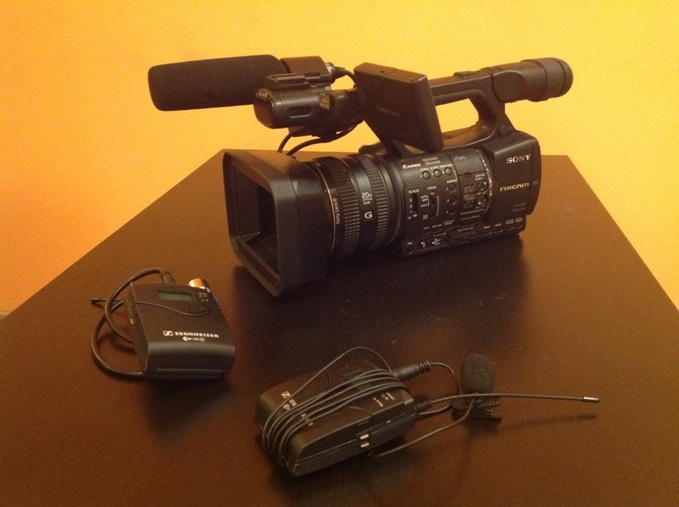

Нашел кено по типу предложения Д.В. Обалденно!!
http://youtu.be/1eUilgXNEPA
Ток моя красавица утку не подаст низачто, и поднимает часто вне зоны выстрела, хотя когда без ружжа гуляешь всегда пролетит надо мной даже если за 100 метров согнала. И технику не любит: в машину не загнать, из лодки лишь бы свалить. Молодая год и 7 месяцев.

Сообщение дядя Вася » 08 ноя 2012, 17:44
Соннька .....Камера - классная.
НО - к ней нужен такой же оператор.Ну и будет очень жалко....её ....если в воду упадет.
