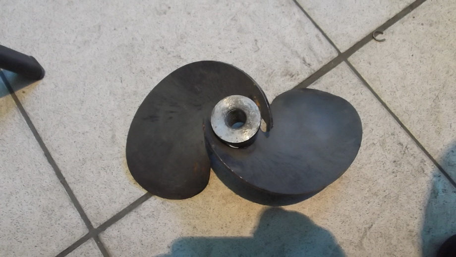

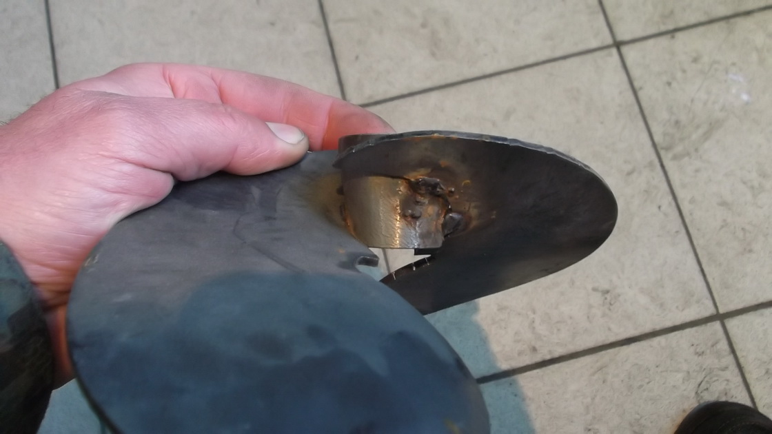

Да обращался .Поведал мне "страшную тайну" - на Глистере можно быстро забраться....туда где никто не ездит вообще, даже аэролодки.....а вот обратно..... :?: а если мотор сдохнет... :o
Но делать поштучно - невыгодно.Делаю документацию чтобы делать не лобзиком а на ...хорошем оборудовании, небольшими партиями по 10-20 штук. С учетом того - что пипл заглатывает по 37 000 изделия из самой сраной "черняхи" типа Ст.3 ....есть смысл поработь технологом...вспомнить молодость. ;)
PS
на фотке - "альтернативные винты"....
за один мой "некачественный" - дадут ведро альтернативных. ;)
Так что Саня - верни винт, получить то ,что ты любишь - "И рыбку и то... на чём сидеть приятно) :)
А вот четырёхлопастной - уже " видать не судьба", ......

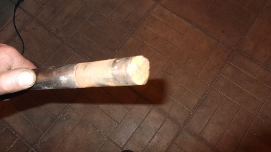

д.Вася -обещал фотку обломанного вала .......
Re: Вельбот-47 и ...
Сообщение дядя Вася » 30 янв 2013, 21:41
вот нашел у себя в металлоломе , это Американский вал диаметр в месте излома 25 мм - от американского болотника "бивер"....цапанул он винтом об камень... вал обломился на выходе из дейдвуда, винт с обломком вала просвистел ВПЕРЕД по курсу на головой (со слов Шкипера) , и потерян безвозвратно.
Мотор "Гоу-девил" 27 - при наезде на камень - лопнул дейдвуд, фотки показывал.
Вывод -
Саня (АЛШ)...... ну не надо ипатьмозг про возможности" болотника" для езды по мелкой каменистой реке.
И чем выше мощность мотора, больше его масса и соответственно больше диаметр винта.... и тем больше вероятность получить по "кумполу" этим винтом. :D
