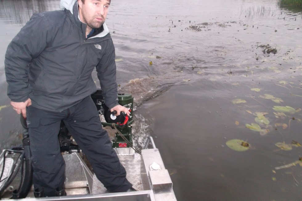

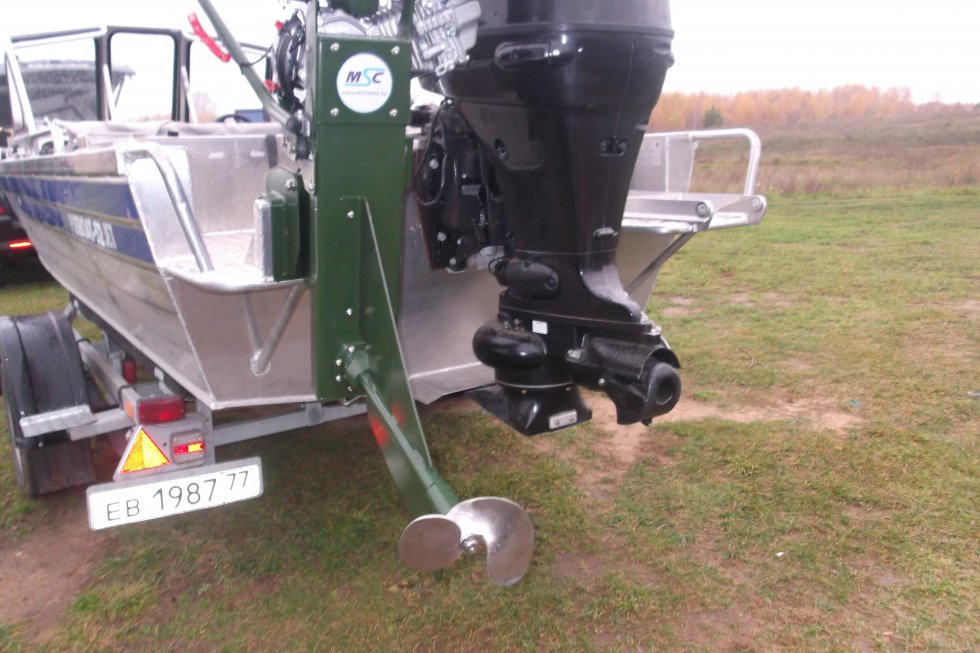

Сообщение дядя Вася » 18 окт 2014, 18:16
Естественный вапрос -для чего болотная докатка?
а просто всё -как только Основной "улиточник" прихватывает травы, начинает греться, и пищит аварийная сигнализация.
Обычный маленький "докаточник" -за минуту обматывается травой и начинаются проблемы со хлаждением
Сообщений: 4930

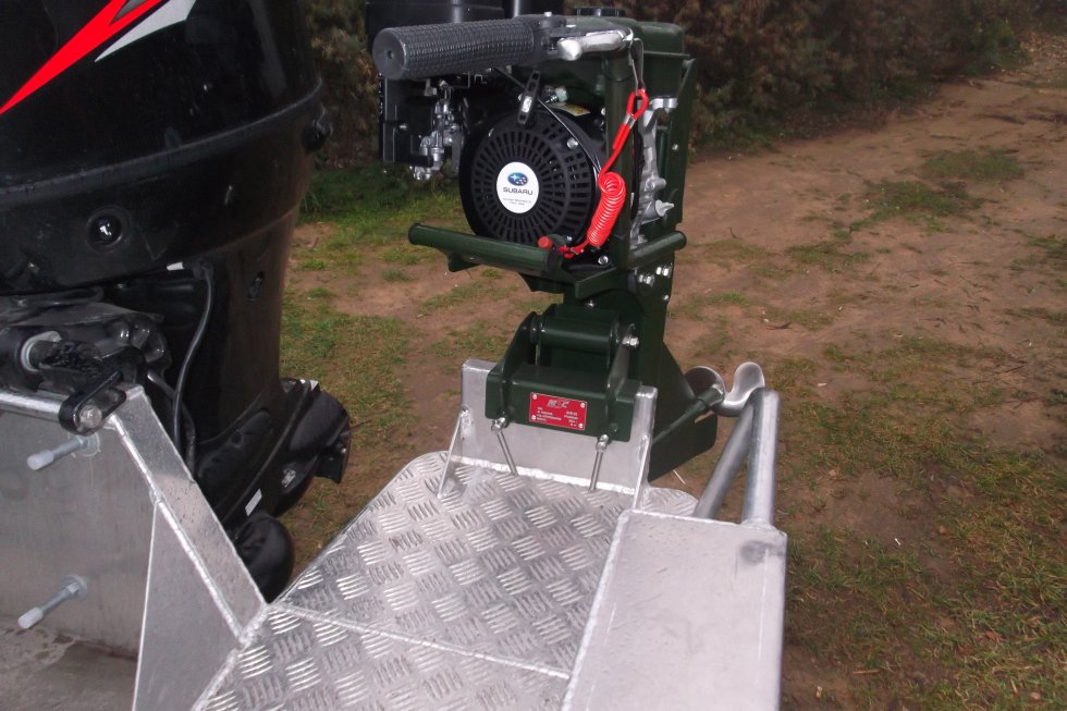

Сообщение дядя Вася » 28 окт 2014, 09:02
MSC-9 на "принц-Крафте" 420.
скорость -не замерялась, так как мотор новый и не обкатанный.
С этим мотором -неудобно управлять стоя если есть поперечная банка.
Сообщений: 4930
Сообщение дядя Вася » 28 окт 2014, 09:09
Это на "принц-Крафте".
Встаёт - нормально. Можно только на транце на болтиках поставить "отбойник" -меньше вероятность намотать сеть на малых ходах, меньше виснет длинных водорослей, сбрасываются они небольшим поднятием гребного вала (румпель вниз)
Сообщений: 4930

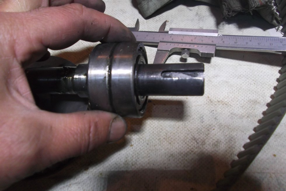

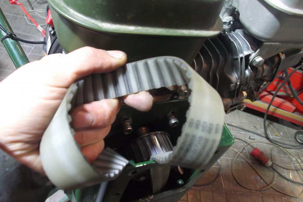

Сообщение дядя Вася » 28 окт 2014, 19:01
После 60литров пробега (примерно 40 моточасов)- перебираю Заводской ресурсный мотор.
На ремне нет следов износа, натяжение не изменилось.
Сообщений: 4930
Сообщение дядя Вася » 28 окт 2014, 19:23
упорный подшипник, он же -радиальный подшипник Ведомого шкива.
Износа-не замечено, воды нет. Но-на зиму нужно обязательно шприцевать.
Так как во время работы -вода в смазке не представляет особой опасности.
Но во время зимнего простоя .возможна коррозия шариков, а это значит что подшипник начнёт "шуметь".
Можно поставить и нерж. подшипники....но они существенно дороже.

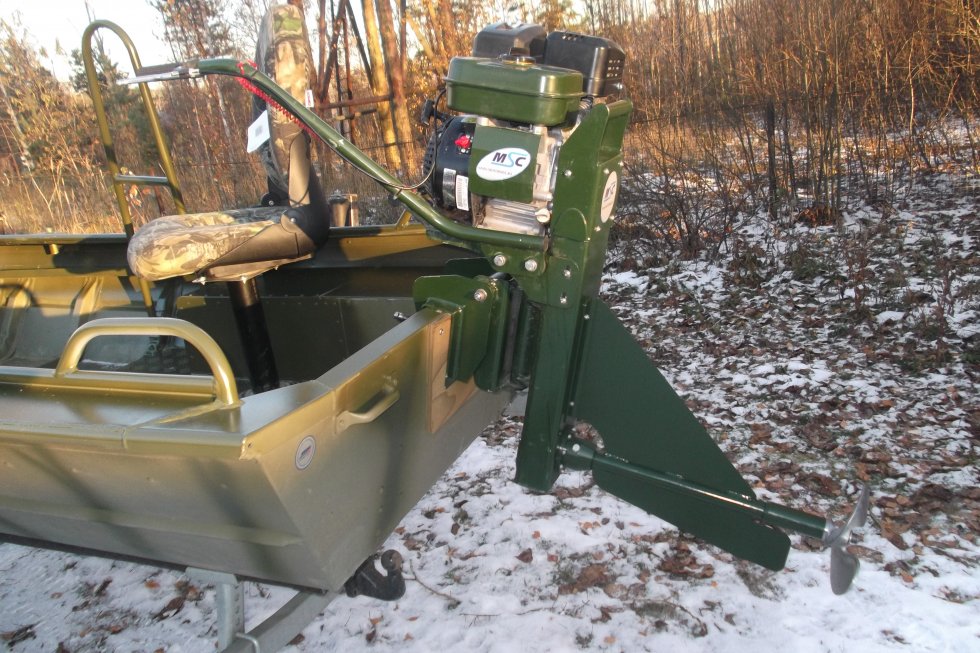

Сообщений: 4930

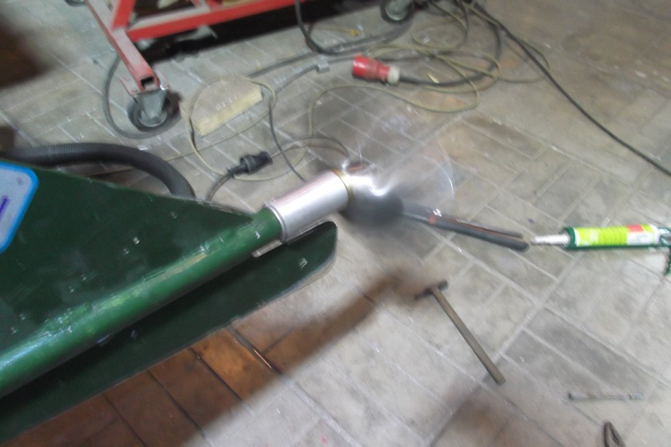

Сообщение дядя Вася » 28 окт 2014, 19:35
Дейдвудный подшипник....самый "сложный узел"..... :(
Шарики,ролики, сальники дублированные по 2-3тштуки.... как говорится-"Сложно - каждый му.....чудак может,а вот попробуй сделать - Просто" (c)
Решили от этого отказаться -стоит полимер, смазка водой.
Корпус его на дейдвуде стоит на резьбе (левой - чтобы намотанная трава c песком не смогли его "раскрутить".
Это-расходный материал. Надо менять примерно раз в сезон (условно). Как показали испытания- радиальный люфт в дейдвудном подшипнике до 2 мм не влияют на работоспособность мотора.
