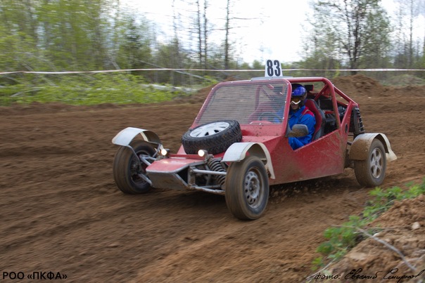

сделал ещё в 2010г ;) , есть небольшие успехи, 4-е место по Пермскому краю
