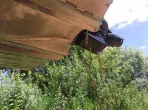

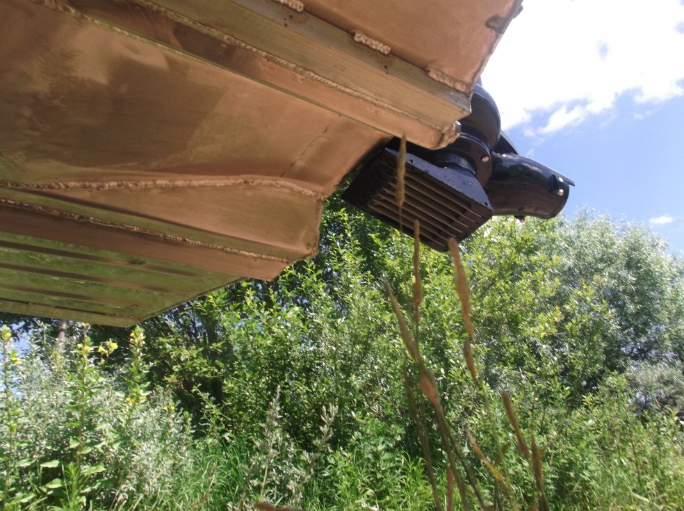

Тоннель - не мешает и обычному подвеснику, и болотоходу, осадка на ходу при этом поменьше.
Тоннель в паре с реданами - работает правильно, нет подсоса воздуха ни на ходу ни в повороте.
С грузом или с 3 чел. - надо моторчик помощьнее.
Следующая лодка - будет испытана с 25-30 лс улитошником.

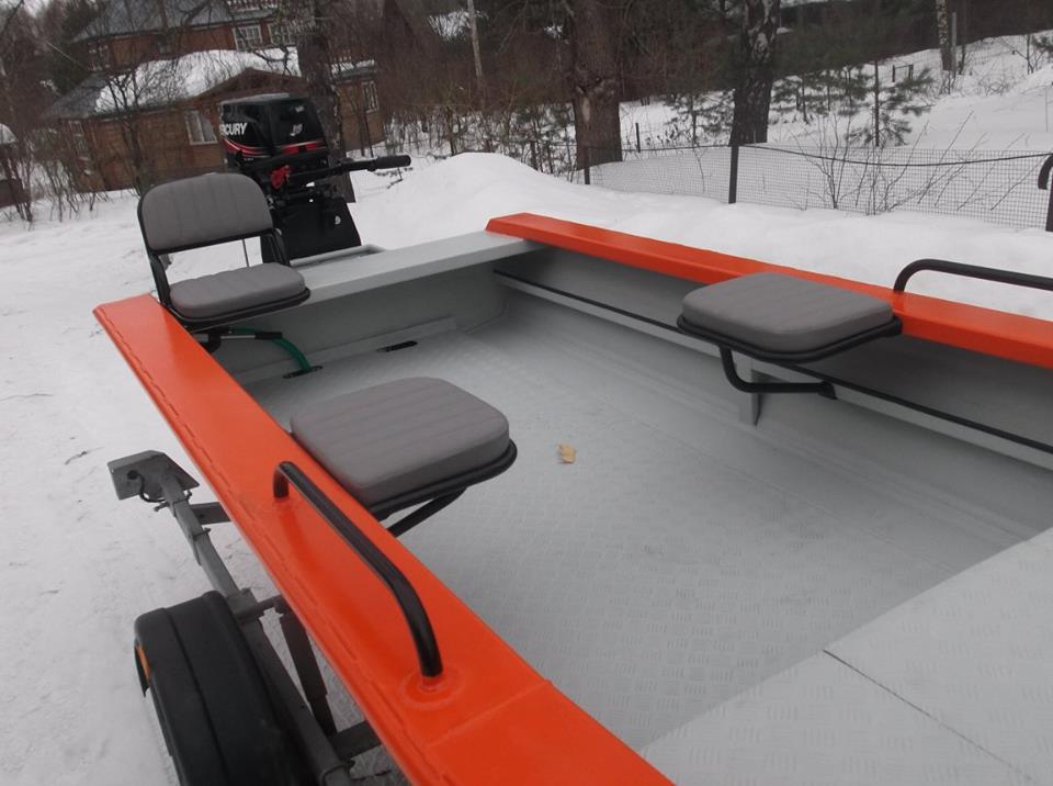

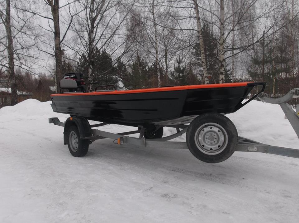

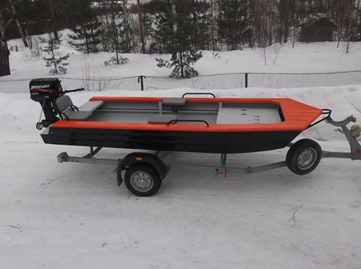

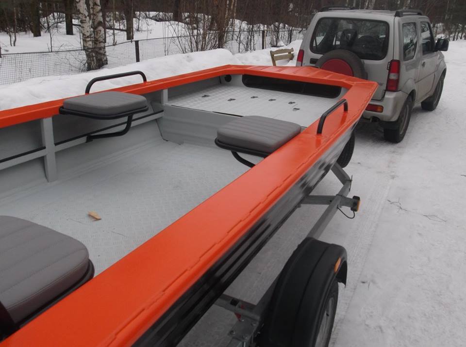

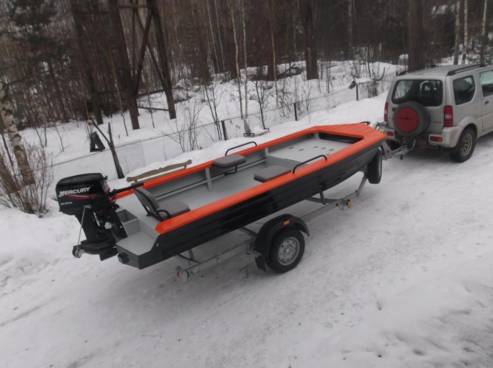

вот такой очередной "дед Мазай" получился.

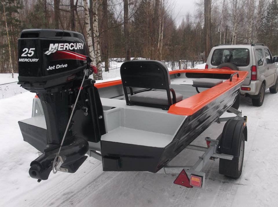

Мотор.
Остался от предыдущей лодки Заказчика. Мотор практически новый, пробег небольшой, без повреждений .
Поэтому лодка строилась именно под этот мотор.
Но транец сделал разборный - чтобы была возможность ставить любой мотор - обычный подвесник, болотник с высотой 380.Сейчас стоит под улиточник нестандартная высота, сьёмная часть транца позволяет настриваться по высоте - отпускаются болты крепления и транец двигается вверх-вниз. Но это уже надо на ходу делать. Ждёмс воду.
