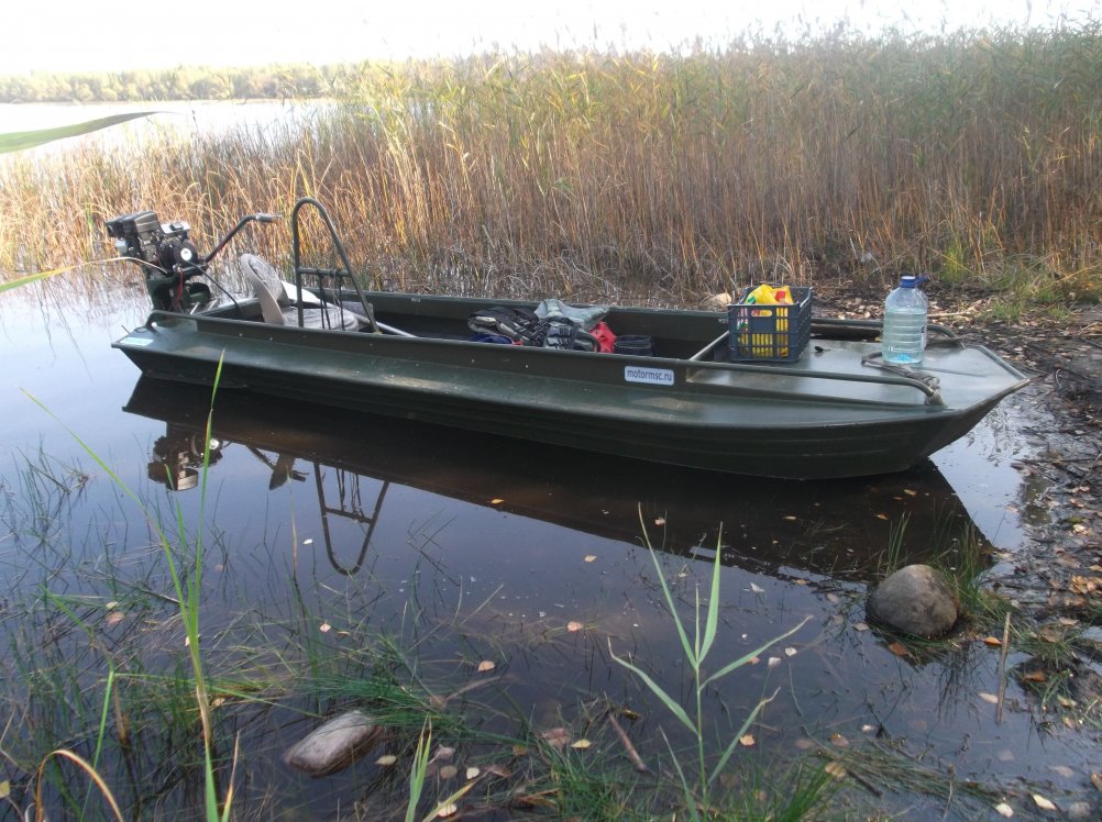

Сообщение дядя Вася » 28 сен 2015, 20:43

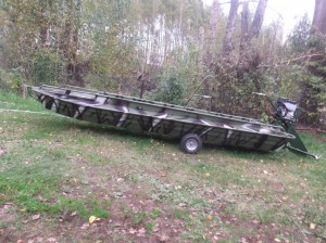

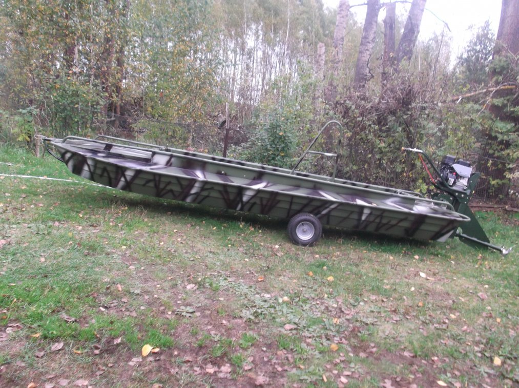

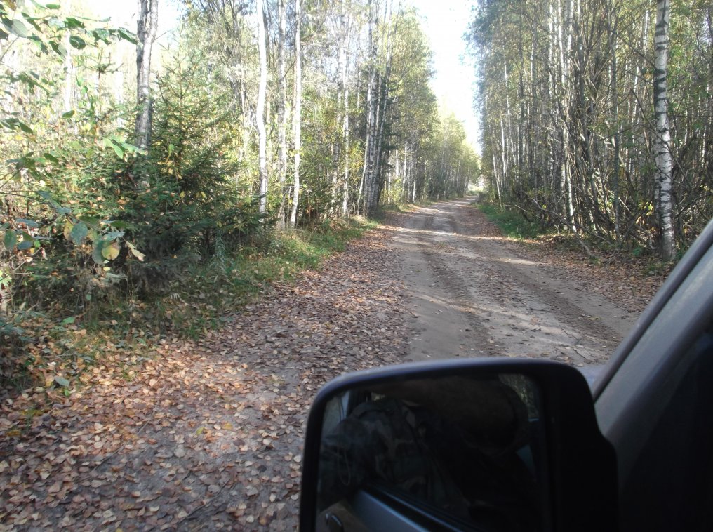

Собираясь в небольшую экспедицию , мотор для перевозки закрепил внутри корпуса.Дорога грунтовая крайней разболбанности, прицеп на ходу подпрыгивает так, что колёса отрываются от земли. Никаких повреждений после автопробега не зафикчировано.

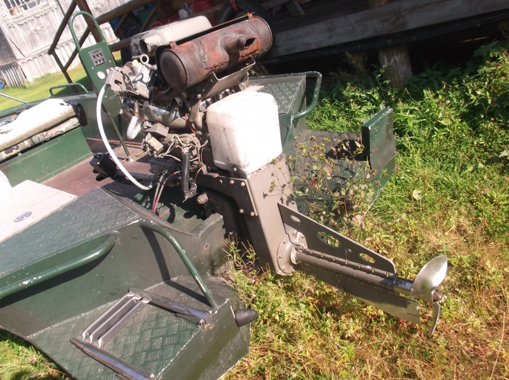

Сообщение дядя Вася » 28 сен 2015, 22:31

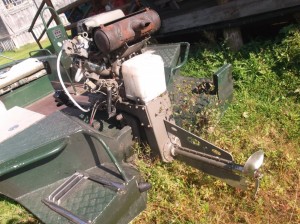

На берегу нашел знакомый Анрегат, моя лодка (ролик с "фашистом").
Мотор умер на 526 часе, было много гиммороя с транмиссией.
Стоимость капремонта - нереальная, с учетом того что и нет вменяемого дистрибютора.....манагерщина кругом...
Таких моторов ставил несколько штук - все здохли. Короче "Kohler" - это фуфло, моё такое мнение. Даже америкосы стараются его не ставить.

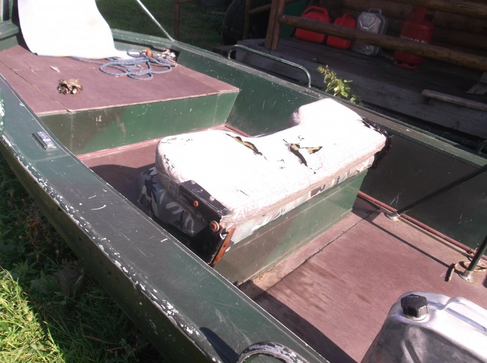

Интересно посмотреть "свою" лодку после Реальной эксплуатации примерно 5 лет.
1.Фанера сильно подгнила по углам, хотя это была честная водостойкая.
2.Фирменные кетайско-Омириканские лодочные сидушки....банально сгнили ( их покупал сам Заказчик)
3.По металлу корпуса - проблем не обнаружено.
4. Краска - в удовлетворительном состоянии (покрашено под руководством технолога Андрея Легашова)
5.Мотор- Болотоход "Бивертейл" - фуфло отстойное, один такой мотор, мне пришлось вернуть диллеру "Баджеру", редкий случай постсоветского мерчиндазинга, деньги вернули в полном обьёме, и кажись завязали с этой фуфловой омириканской конторой.(надо проверить)

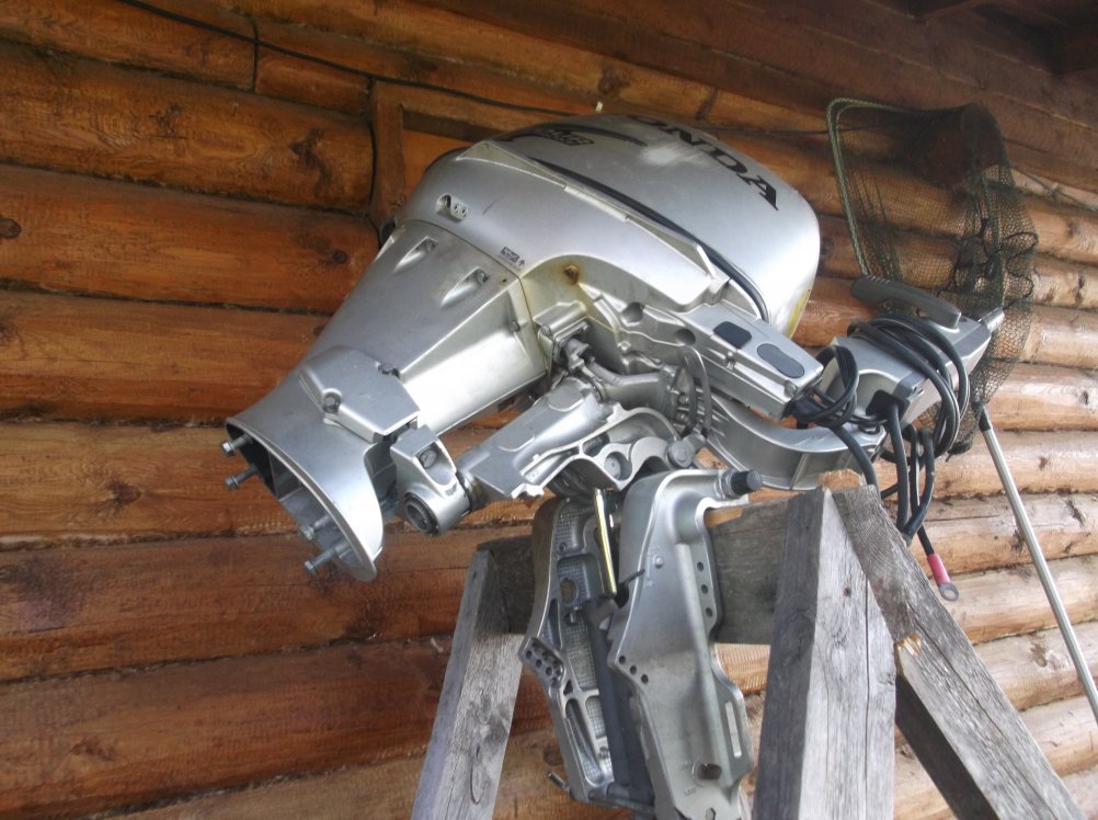

НО - самое прикольное....хонда была поставлена вместо сходшего "Гоу-девила"....у девила сдох очередной реле-регулятор, т.е. не было зарядки на АКБ, а ручного стартера у него нет.

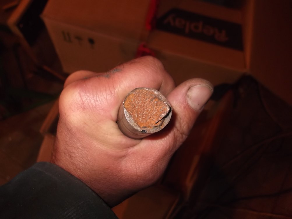

Сообщение дядя Вася » 29 сен 2015, 21:51
вот для себя сделал такое удивительное открытие - Тверские(Новгородские, Псковские, Карельские...................болота) отличаются от Омириканских болот, наличием вот таких изумительных по красоте Ледниковых булыжников.....которые почему-то Намного крепче любого брендового мотора....хоть болотника хоть подвесника....
как показывает практика - такой красавец легко разносит вгавно любой мощный Омириканский суперболотник...а вот маленькие - Гораздо более живучие :?: :?:

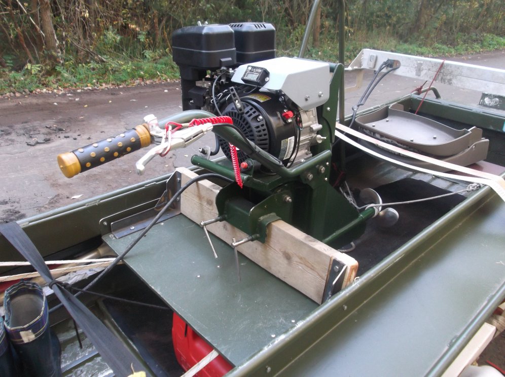

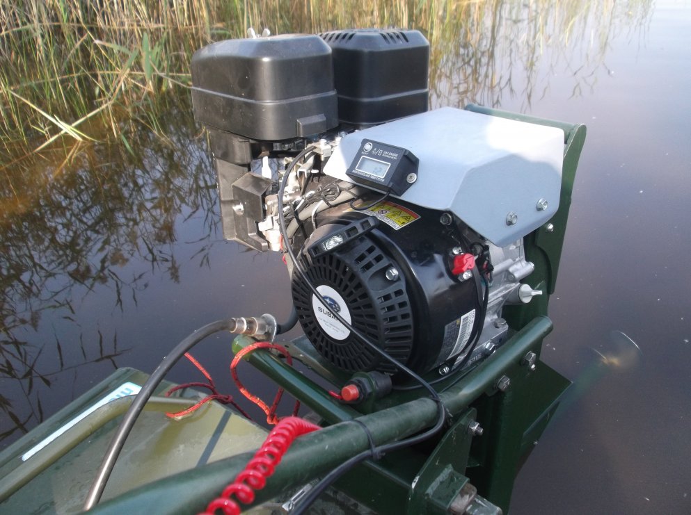

Мотор MSC-9 этого года.
Теперь - он имеет бензонасос и выносной бак.
Это еДИНСТВЕННЫЙ мотор такого обьёма, который крутит 5200 об и имеет бензонасос, это всё в Заводском исполнении (поставляется с завода Субару).
Доп. опция - тахометр он же счётчик моточасов, этот счётчик показывает что средний расход около 2 литров в час.
Дозаправки на воде - исключаются теперь, стандартного бака 12 л хватает на 6 часов хода на полных оборотах, это более чем достаточно например на два выходных., если гашетку не давить - расход меньше примерно вдвое.
Вдвоём-едем 22-23 км час, сильно зависит от настройки мотора по углу наклона вала, так как на полных оборотах винт работает в режиме ЧПГВ.
Этого многие Владельцы НЕ понимают, поэтому под такой мотор надо "тщательнее" подбирать лодку.
Небольших лодок под болотник - в этой стране никто не производит, по крайней мере я не видел ничего толкового.

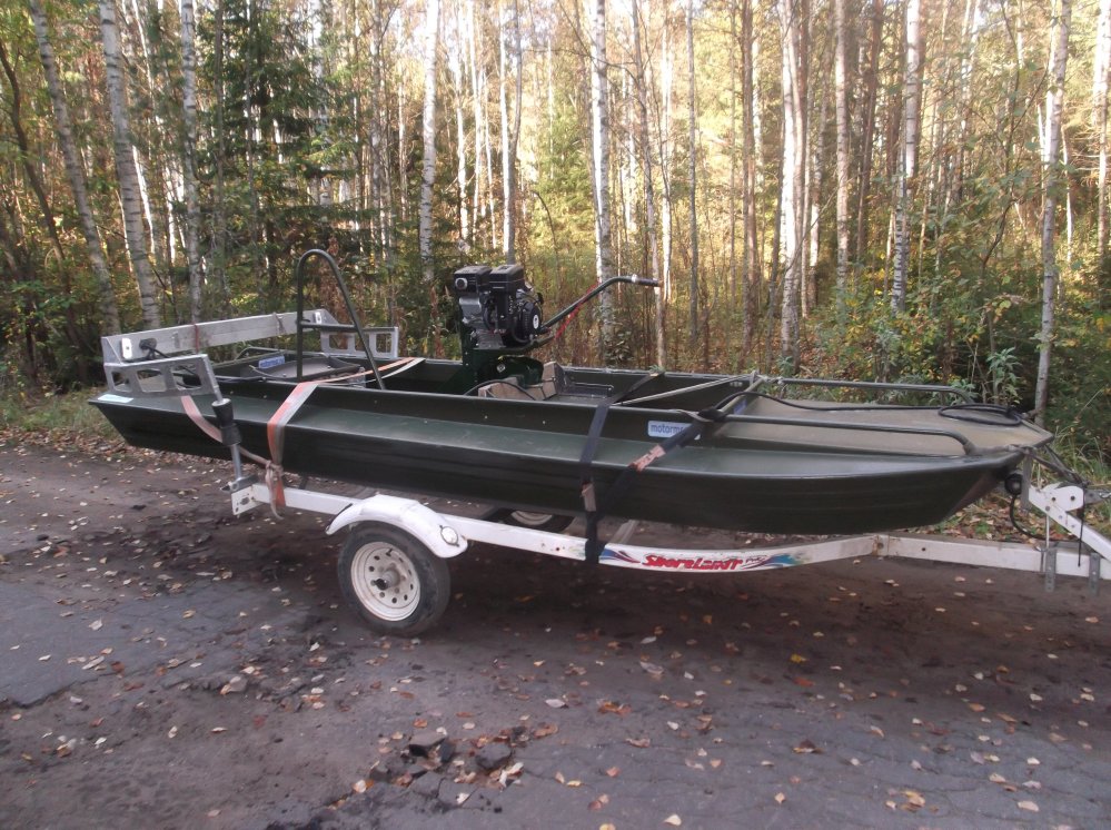

Cпециально для Ярика. ;)

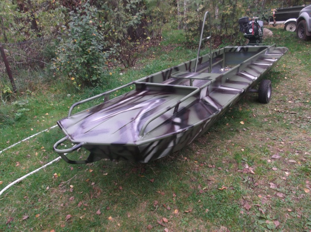

Это если нет слипа нормального, и уродовать машину не хочется.
Можно так возить на небольшие расстояния и любым транспортом , но не быстро...

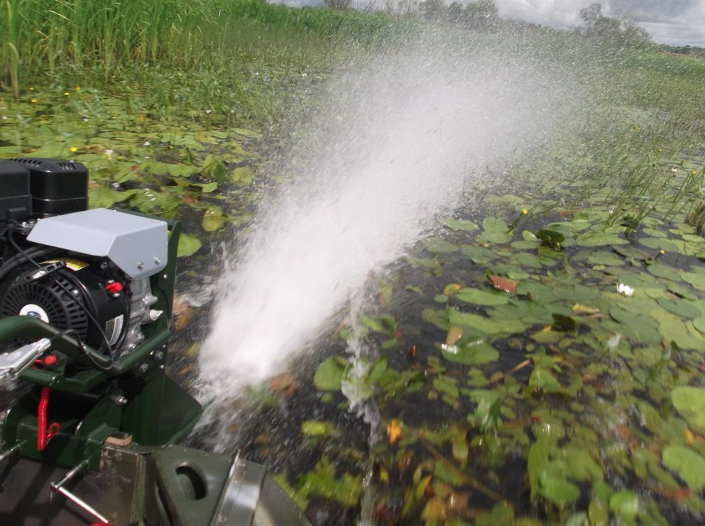

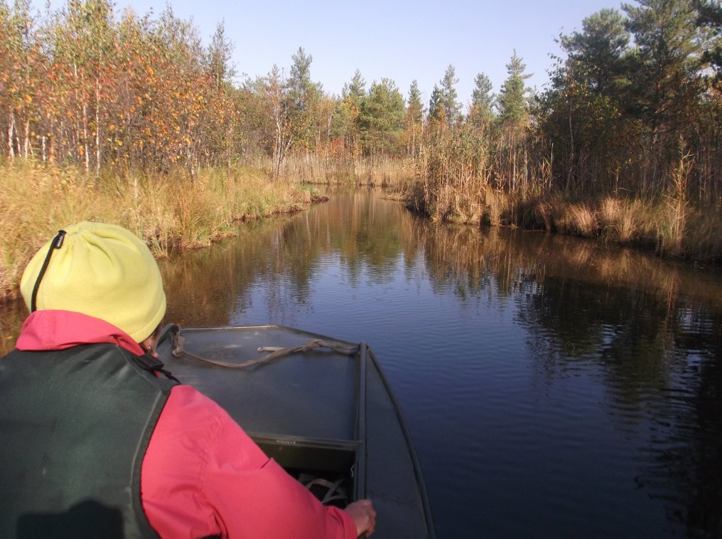

Правильно настроенный мотор MSC-9 на "Камышовке" едет так. (см. фото).
В чём заключается настройка?.
1.Правильная загрузка лодки, лодка маленькая,лёгкая, если 1 чел в лодке - лучше тяжёлые предметы закрепить в носовой части.
2.Наклон мотора. Подбирается обытным путём.Испjльзуются два прибора (если нет опыта) это тахометр - мотор не должен перекручивать более 5000об мин, и ЖПС-ка, для замера скорости.Причем - при разной загрузке, настройка мотор возможно изменится.
Винт у этого конкретного мотора на полных оборотах работает в режиме ЧПГВ (частично погруженный гребной винт) -это видно на фото.
В таком режиме - у него максимальная скорость и максимальная проходимость по "бездорожью".
Этот мотор - максимально эффективен ИМЕННО на лодке такого типа, если лодка тяжелая, имеет водоизмещающие обводы итд - нет НИКАКОГО смысла ставить мотор 9 лс (MSC-9) достаточно низкооборотистого MSC-7.
