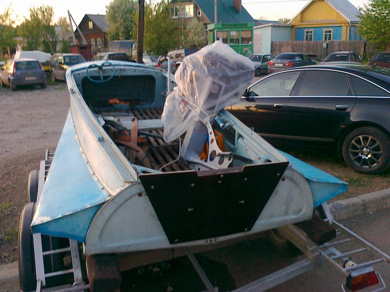

рейлинг будет, сейчас усиливаю и поднимаю транец, так как из за ремня ГРМ, нога стала длиннее на 3-4 см
как накатаюсь, то лодку поменяю
а вот чью электромуфту задействовать , это пока под вопросом... :?

сегодня усилил бакелитовой фанерой (шоп не потерять мотор) ;) и поднял транец на 3 см

усилил транец на Метле

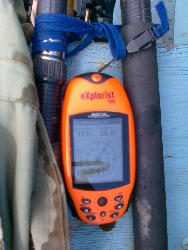

Сообщение АЛ Ш » 29 май 2011, 21:50
как бы не хотел спать, так как уже поздно , но решил поделиться своими радостями
спалил 1,5 бака бенза, драл в хвост и в гриву свой болотоход, весь восторге, под конец сломался рычажёк газа, ремень повёл себя отлично, с меня видио-фото отчет, готов приступать к 20-ти сильному аппарату
поднимался вверх по реке на 12 км по ЖПС
максимальная скорость на полных оборотах по течению 29 км
максимальная скорость против течения на этом же участке 23 км
29+23/2=26 км/ч , что меня очень радует
крейсерская скорость 20 км/ч
деревенские и городские отдыхающие вверх и вниз по течению выпали в осадок от увиденного, был лишь один недовольный , ему не понравилось то, что ""гоняю тут понимаете ли..""

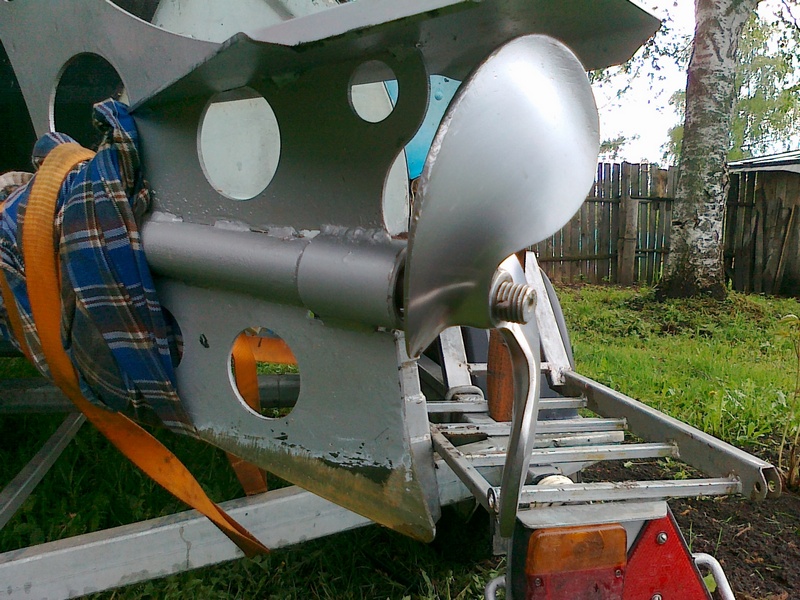

винт выдержал все наглузки по плитняку, гальке с песком и илу с травой
готов принять заказ на болотоход до 13/л/с
д.Вася помоги с изготовлением винтов на 13 и 20 л/с
