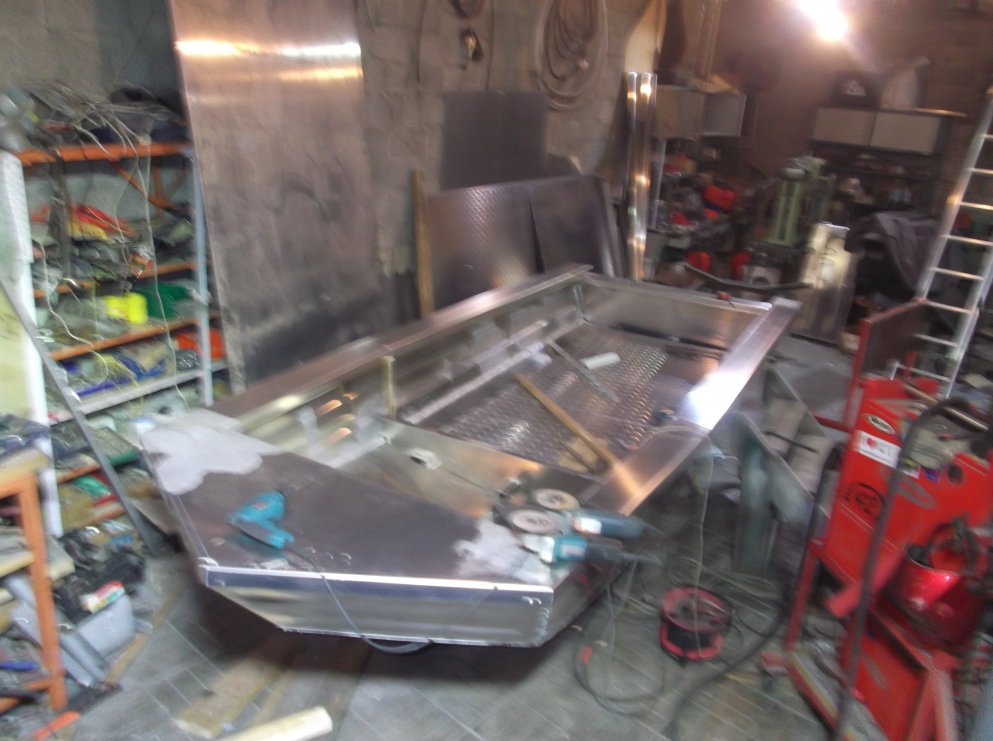

Сообщение дядя Вася » 30 мар 2016, 16:38
Вот собраны днище с бортами - всё сходится до миллиметра.
И это не просто так, ибо Конструктор Андрей Ф. , который переводил мои "ватманы" в "цифру" имеет большой реальный опыт работы в производстве, в отличие от всяких интырнетных "экспертоф" и таких же "конструктороф"

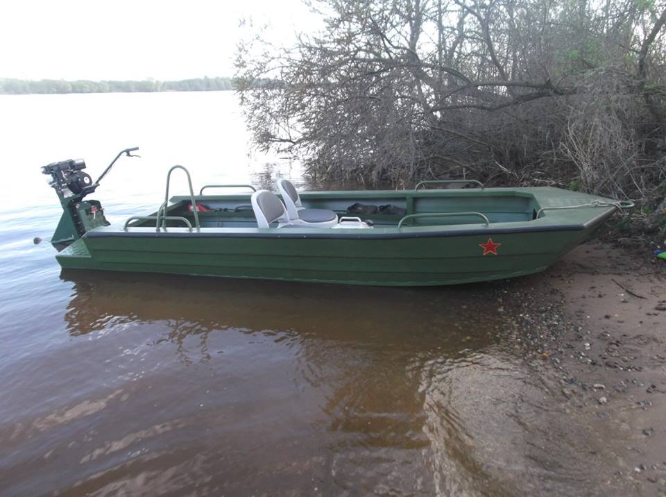

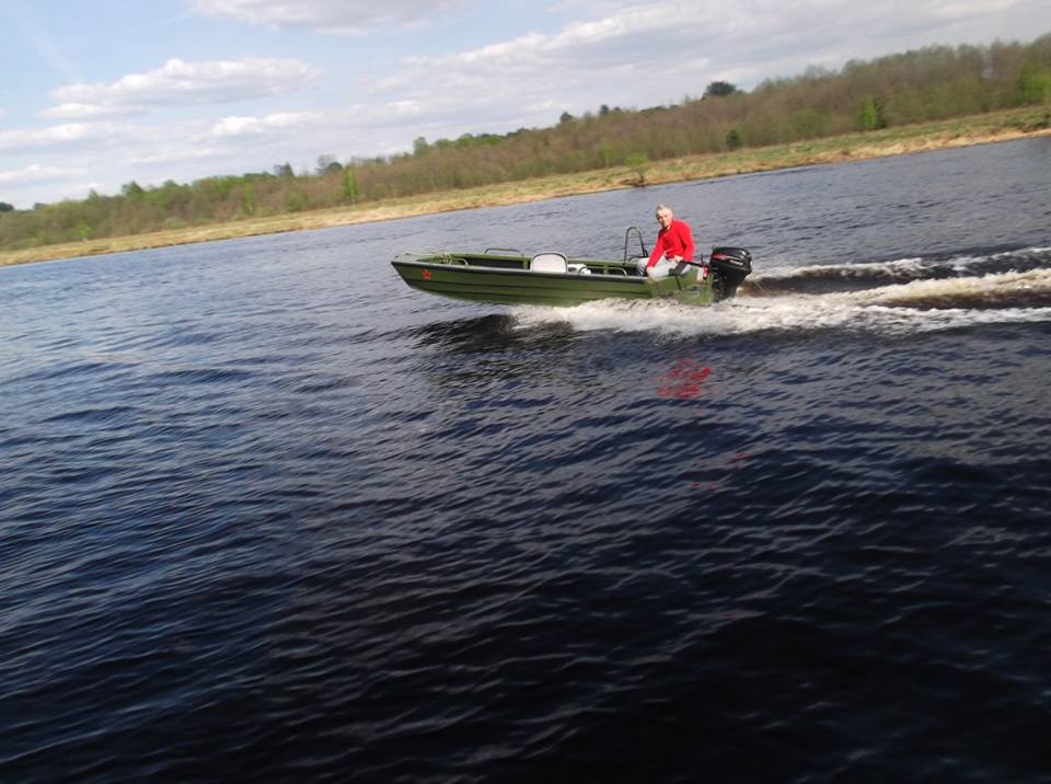

Сообщение дядя Вася » 07 май 2016, 22:20
Начинаем обкатку - сначала кетаец бушный 9.9 лс.
Винт - родной вроде, обороты не замерял. В одиночку- 31скм час, вдвоём - 28 км час. При этом - "пассажир " может ходить по лодке спокойно во время движения

Сообщение дядя Вася » 08 май 2016, 21:54
Вот он.... практически "Мистраль".
Виталик Беляков предложил назвать проект "Дед Мазай".
надо подумать , выяснил что "Чирок" достаточно затасканное название.

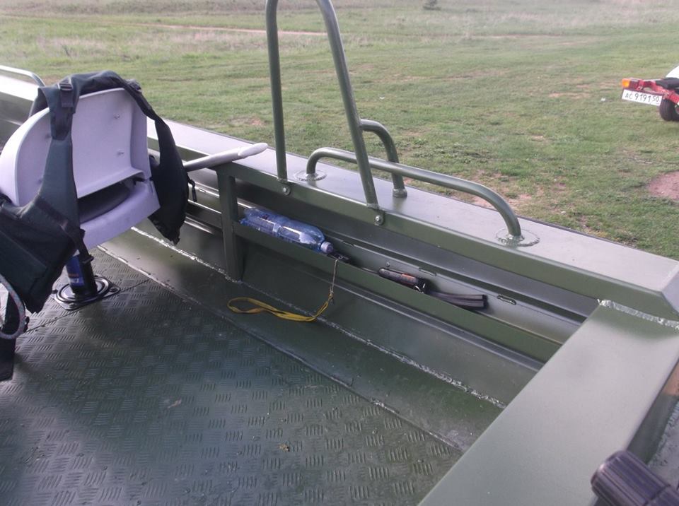

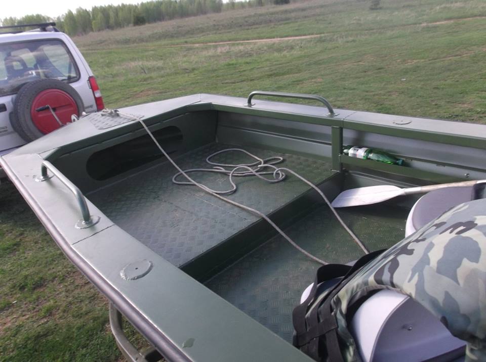

Сообщение дядя Вася » 09 май 2016, 08:28
Кресла сьёмные - если их убрать получается большой ровный кокпит.
Пайолы - рифлёнка, нет никакой фанеры, которая через пару лет сгниёт , несмотря на то, что она "морская" как любят писать лохи наивные и мерчендайзеры хитропопые.

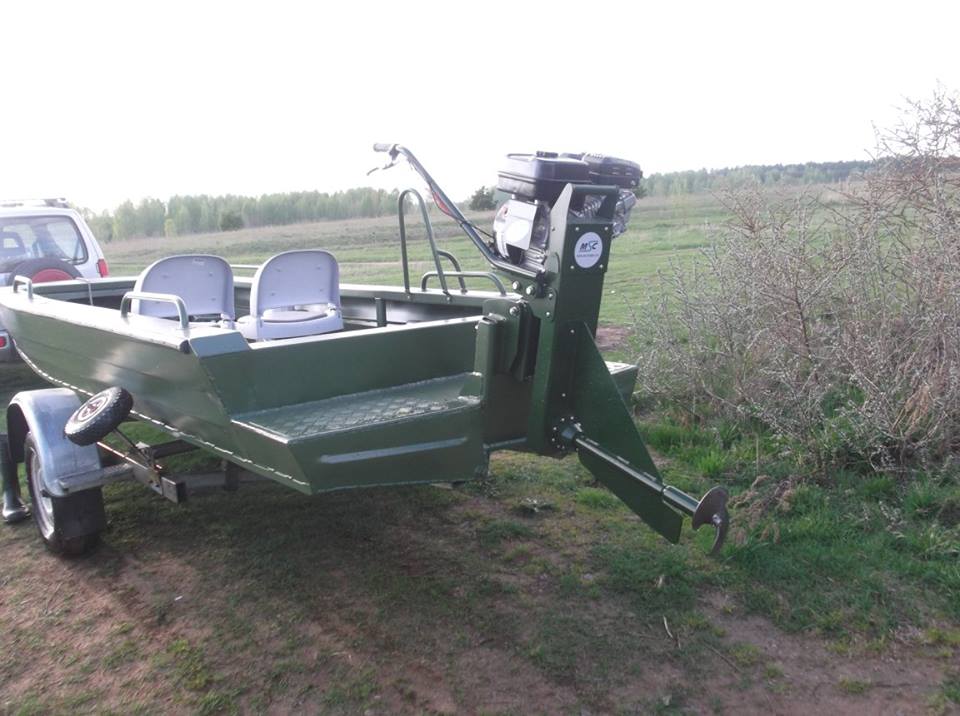

Сообщение дядя Вася » 13 май 2016, 09:54
Моторы можно поставить любые , в том числе "улитошник".
Но в Средней полосе - надо знать Реку. Есть без течения и заросшие - тут "улитошник " не ездец.
А есть быстрые, песчаные, заваленные топляком после молевого сплава .... тут можно и на улитошнике погарцевать. ;)

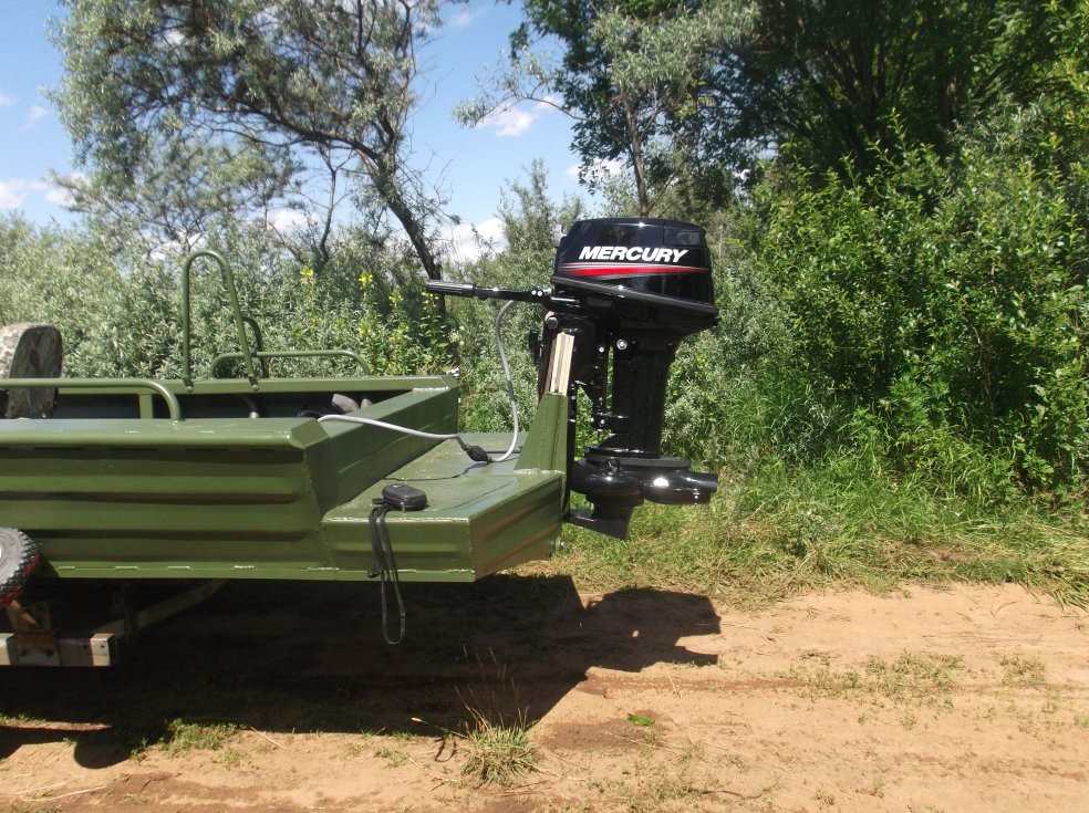

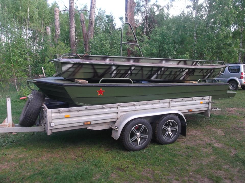

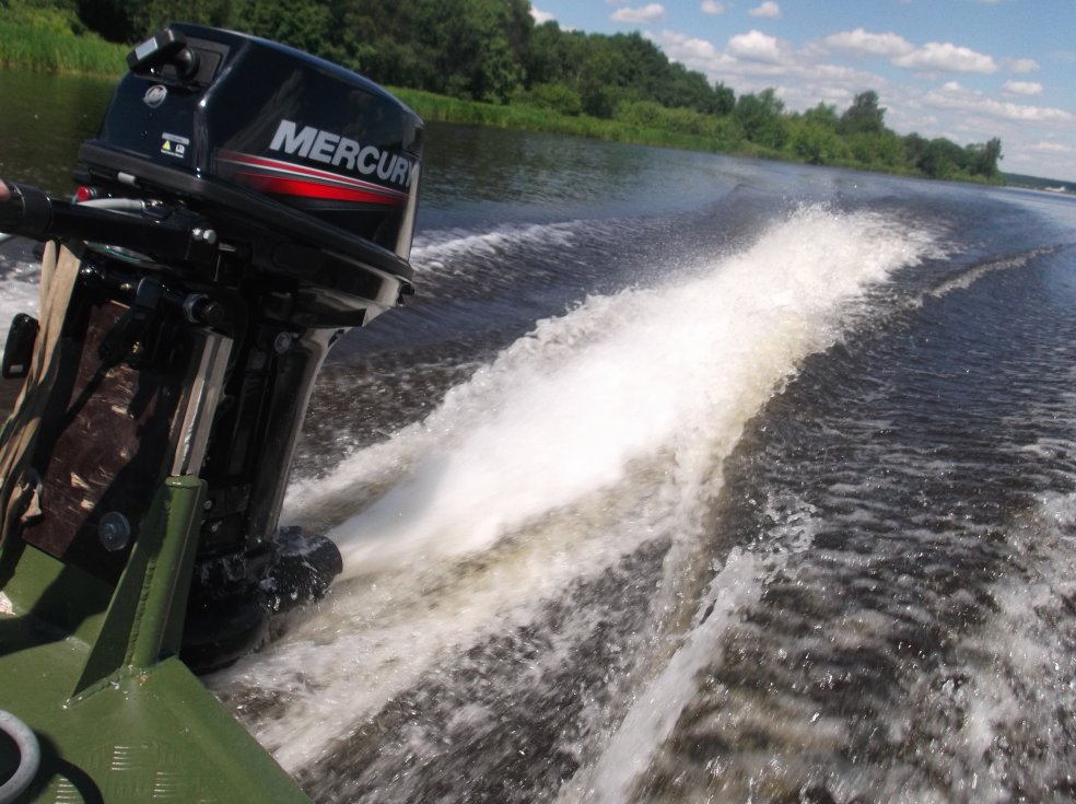

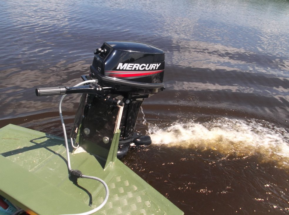

Сообщение дядя Вася » 13 июл 2016, 08:25
Очередная лодка по проекту Чирок-420 (с кринолином фактически 470).
Тесты с моторами - Хонда-10, MSC-9, Мерк-Тох 15 улитошник.(-Владивосток-Истмарин)
Re: Утилитарная лодка - "Чирок"
Сообщение дядя Вася » 13 июл 2016, 09:01
Мотор Мерк-Тохас, какой обьём - никто не знает, у Тохаса есть два мотора внешне не отличимых это 15 лс - 254 куб и 18 лс - 284 куб.
Клитка - Ист-мариновская (Владивосток).
С одним чел. на борту - 28 км час. В грузу не замерял.
