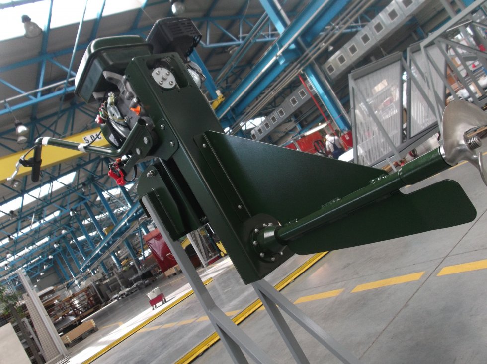

Приступили к обкатке моторчика с 9 лс Субарик-ом.
При тех. же 28 кг ....и габаритах (передаточное отношение трансмиссии - другое)
Моторчик - поинтересней будет...карб. Микуни, никаких центробежных регуляторов, ""провалов" на гашетке нет - "стреляет" до 6000об без нагрузки с нагрузкой "чуток поменьше" естественно. ....заводится - лехко....прогретый - двумя пальцами...Конструктивно - отличается от хонды и её клонов (верхний распредвал - цепь подаёт масло на распредвал)
Ремни-шкивы - "спец. изделия" от силовых высокоскоростных приводов пром. оборудования........ не автомобильные.
С гидродинамикой - надо еще поковырятся....так как 25 км на "метле" это явно не предел.
Усилия на румпеле - примерно как на обычной пятнашке...может чуток больше на полный оборотах.
После доводки - будет на тест-драйе с спец-надувнушкой от Мнева.

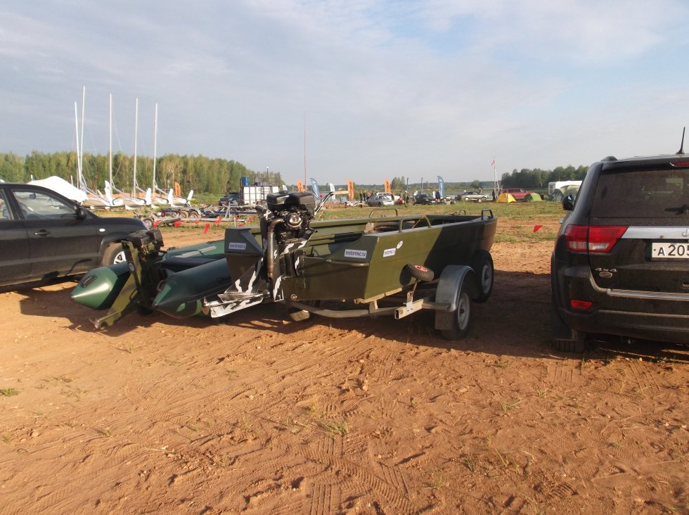

Также -с окончанием нерестового Запрета на маломерные суда(10 июня), здесь около Завода будет "ежедневный" тест-драйв.

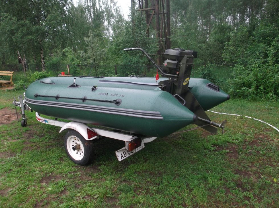

ЭТО значит что серийные моторы можно Соственноручно попробовать на воде. Лодки - есть "метла", ожидается - надувнушка "болотная" от Посейдона (С.Мнев - Питер), Тяжёлый джонбот (160кг) 430 х160 мой кастом. Ну а также - можно притащить любую свою лодку.
Тест - бесплатный, в любой день недели но время нужно согласовать со мной - 8 916 679 45 8 7.

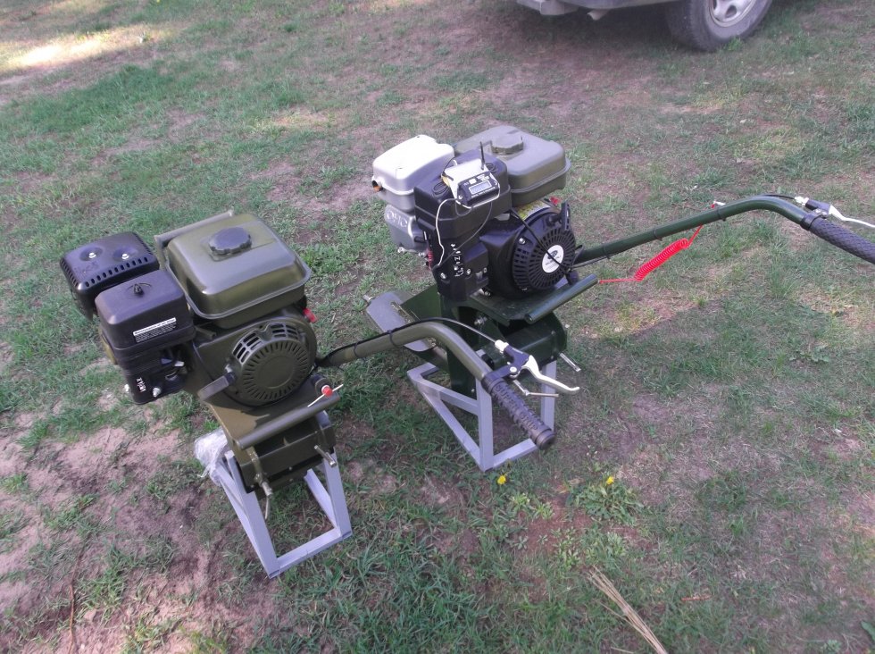

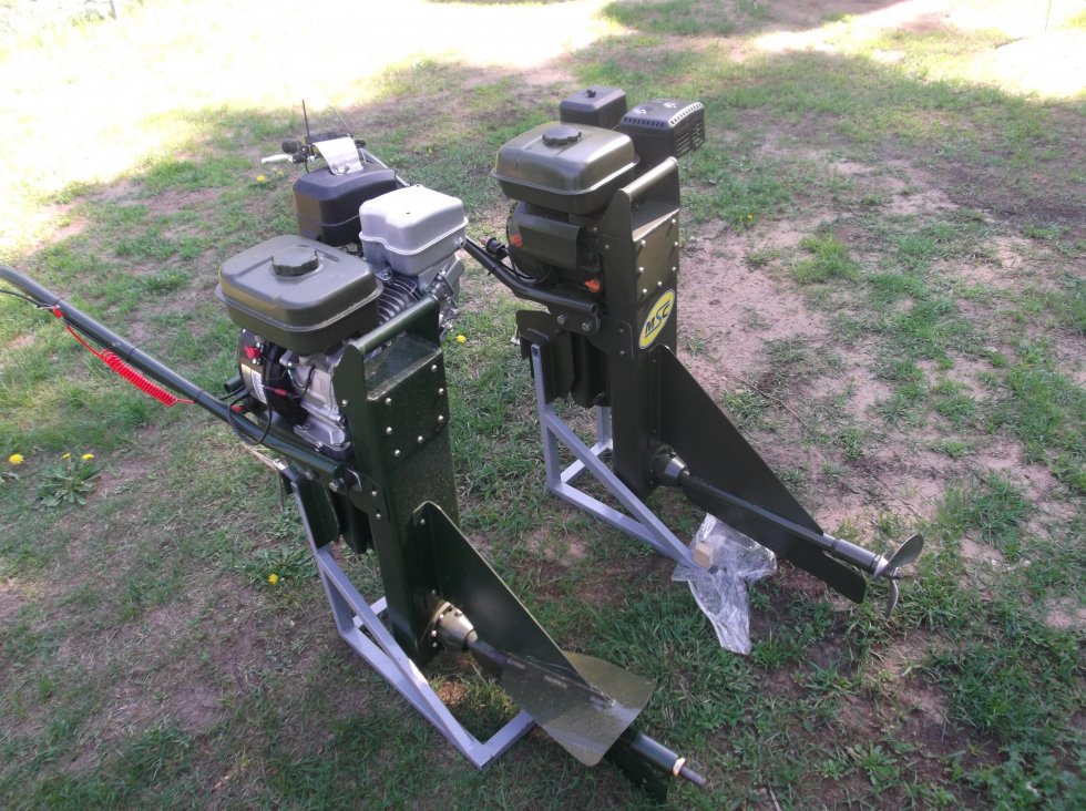

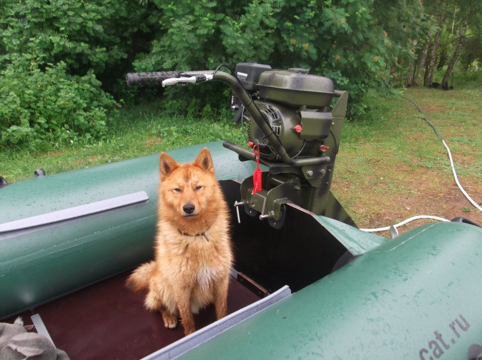

Мотор 9лс.
Два варианта - тяжелый китайский (43кг), и лёгкий (28 кг) Субару. Пока не закончены Заводские испытания, ожидаются винты с разными параметрами, для получения статистики и подбора "правильного" винта.
На фото.
Моторы 6 и 9 лс оба 210 куб и массой 28 кг
Планируется также испытания с мотором 7лс Субару.
Есть такой нюанс - мотор 6 лс в обычном (заводском)исполнении имеет ограничитель оборотов - он не даёт мотору выйти на полные обороты , НО при скачке нагрузки сам. приоткрывает "заслонку" добавляя подачу топлива "автоматически".
В таком варианте - скорость "Казаки"-метлы около 14 км час 1 чел, если пальцем придавить тягу регулятора, обороты повышаются и скорость поднимается до 20 км час. Удаление регулятора - "вмешательство в конструкцию" со всеми вытекающими последствиями. Это, думаю можно попробовать сделать на моторе 7 лс Субару.Думаю понятно почему? ;)
Также - замечено, что работа мотора на Макс. оборотах.....более..."мягкая" чтоли, на бензине 95.
Субару 9 лс - однозначно 95, так как обороты у него по мануалу 4700....фактически - до 6 000. :shock:

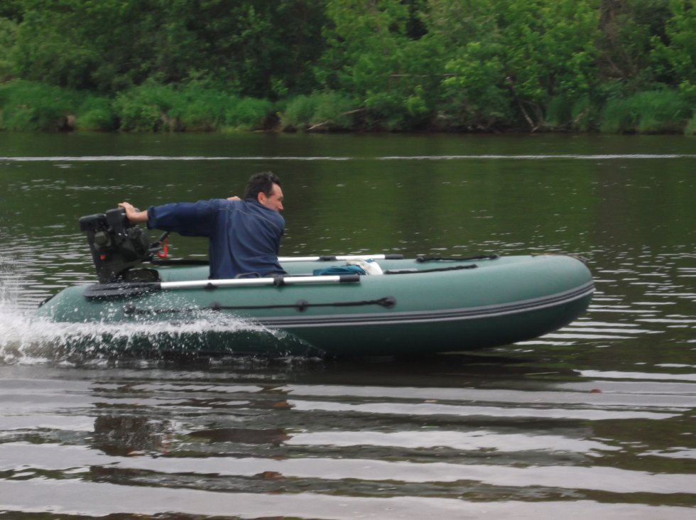

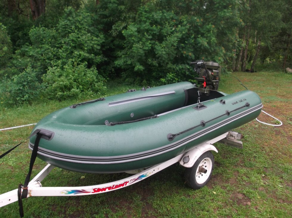

Приехал из Питера ....лодочка под болотник. изготовитель - Посейдон. Спб. (Мнёв - младший).
Старший на выставке па ВДНХ - обещал дать на тест алюминиевый , РАЗБОРНЫЙ риб- чик....как только доделает.
Погода "не лётная". Льёт, дует,10 град жары.
Ждём погоду.

Обкатка на воде.
