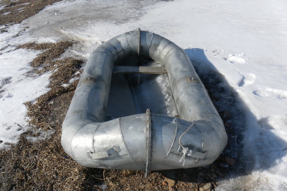

Вот что спасет нашу Кубань! :D :D :D
Надувное АМГ рулит! :mrgreen: :mrgreen:
