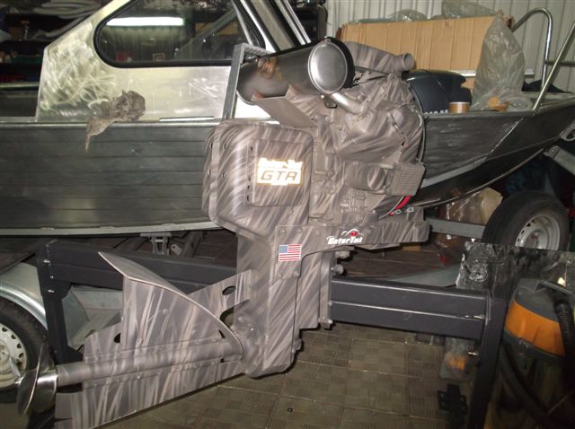

1.вот эта пластинка над винтом - это пережиток, например на "гоу-девиле" который под моим наблюдением в Тверской области , ее оторвало в первый год, попала палка и заклинила.
её не ставят сейчас надо на моторах 3.5 лс с коротким валом, технического смысла в ней никакого
2. то что "прокатывает" на маленьких моторах, не всегда получается на большом - винт с большой длиной лопасти и в сочетании с" большой дурью" мотора...... есть медицинский факт отрыва винта с куском вала (бивер-40) с пролетанием над головой .....в сторону горизонта.
нужно "американскую идею" адаптировать под нашу реальность - это трава в сочетании с камнями и брёвнами.
Здесь - поле непаханное для творчества.

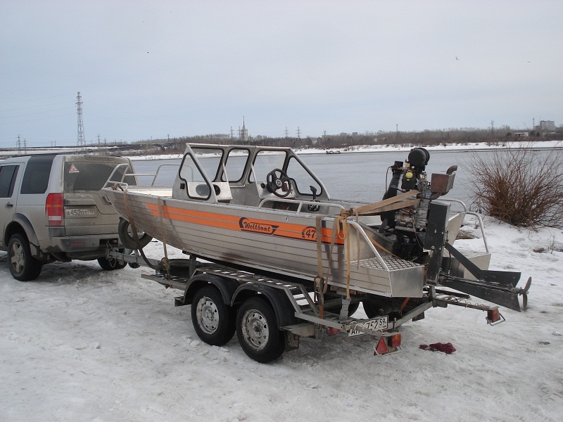

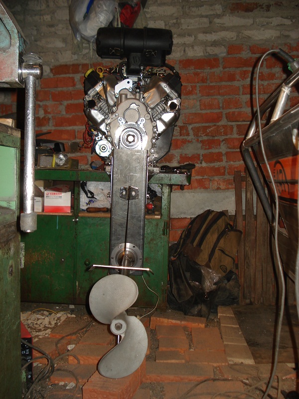

BOLT, ничего не прекращено, всё делается, работа кипит, потихоньку
мотор стоит на транце, заводится, поворачивается дистанцией, поднимается-опускается тримом
думаю над механизмом откидки мотора при наезде на препятствие

механизм - простой, гидроцилиндр должен работать только в одну сторону, обратно вниз мотор опускается под собственным весом, на хобу к весу мотора добавляется еще тяга винта.
А нам вот вчера с выставки такого "Крокодила американского" притащили, будем ставить на такую же лодку как и у тебя.
Еще на выставке был болотник "Продрайв" - в реальной жизни еще более угрёбищный чем на картинках, и цена - полЛиммона. А Самое смишное - стендист, Жванецкий - нервно курит за углом. :D

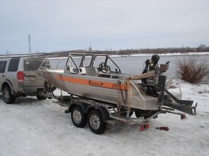

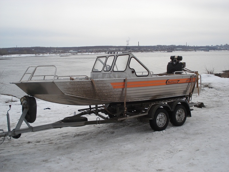

Сварщица не причем, делаю 3 (Три мотора сразу) (не спрашивай почему, Сам от себя в АХУЕ :shock: )
жду новое электромагнитное сцепление на 12 В в количестве 3 шт. под заказ, , работа двигается
мой двиг в сборе стоит уже на лодке пока без краски
также сделал водоотливной рецес на 11 см.
сегодня закончил практически второй двигатель (тоже пока не крашен)
третий в стадии 40% изготовления
Сегодня решил испытать на жидкой воде своё детище....
но... но не получилось, единственно где смог подъехать к воде, в том месте нет возможности сбросить лодку, так что буду ждать когда сойдёт снег... думаю недели две... :-((
Застрять дело не хитрое а вот доставать потом только бооольшим трахтором....
