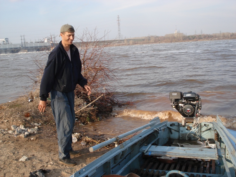

вообщем сегодня сбросил свою лодочку........ :shock:
жалею, что не взял с собой ЖПэС :(
Сначало окуел от непоняток и страха, руки первое время треслись как вибратор :) , как видно я испытывал сей болотоход ниже КАМГЭСа, течение и волна немаленькая, травки-муравки не было, пока понял что к чему, воды в лодке от захлёстываний волной прибавилось немало :shock:
вытащили на берег, убрали часть воды, подрегулировал угол наклона двига с "колонкой", так как после трогания, винт нырял глубоко вниз, было трудно управлять и он переодически глох из за датчика масла (после регулировки угла наклона мотор больше сам не глох), и дело пошло, даже стал кайф ловить от покатушек :P

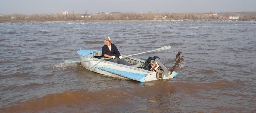

Испытывал как один так и вдвоём, по крайней мере идёт хорошо, это вам не вёслами или шестом махать ;)
http://www.youtube.com/watch?v=glKjaoPJptg
Заводится с пол тыка, если мотор на ПОПА не ставить, так как пока маслодатчик сработает.... мать его :evil: , нужно время на его срабатывание
http://www.youtube.com/watch?v=G6WKuHDAyYY
Катал по береговой мели, мотор периодически подпрыгивал от подводных препядствий, были брёвна и подводные кусты, "пассажиры" на берегу говорили, что летели из под винта щепки и песок с каминюками, винт (его кромку) слегонца покоцал, Но не критично
