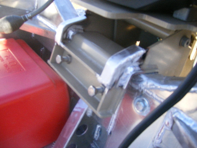

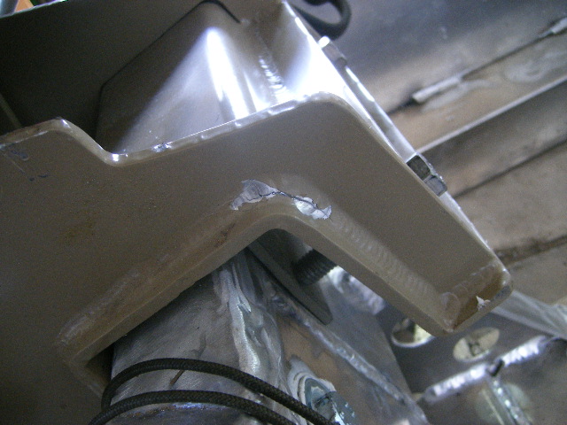

ну вот косяки.
Трещину на струбцине обнаружили еще при установке мотора на лодку, затяжка болтов производилась как обычно, "без фанатизма"
Re: В-47кастом +Бивер 40(короткий вал)
Сообщение дядя Вася » 18 окт 2010, 20:41
пришлось сразу обварить и усиливать слабое местно, на всякий случай еще поставили два болта М12, как обычно крепятся подвесные моторы.

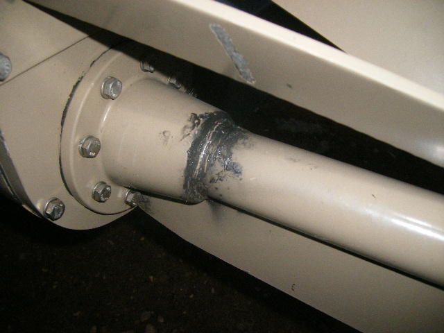

после 20 часов работы лопнул шов соединения дейдвуда с фланцем - "черная грязь" это смазка которую выдавило через трещину

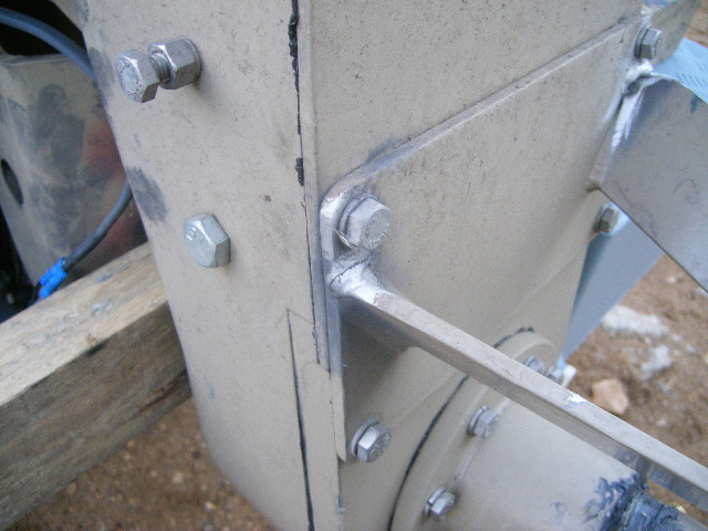

вот появились трещины на подкосах ,
когда я работал на заводе номер....., такие швы 1-м Отделом позиционировались как ...
статья 58, п.4 - " Вредительство(по зпдинию иностарнных разведок), с особым цинизмом", - 15 лет без права переписки на солнечных пляжах Магадана.
В конце сезона надо перебирать всю трасмиссию.
Сам мотор "Kohler-40 Command" работает без замечаний.
