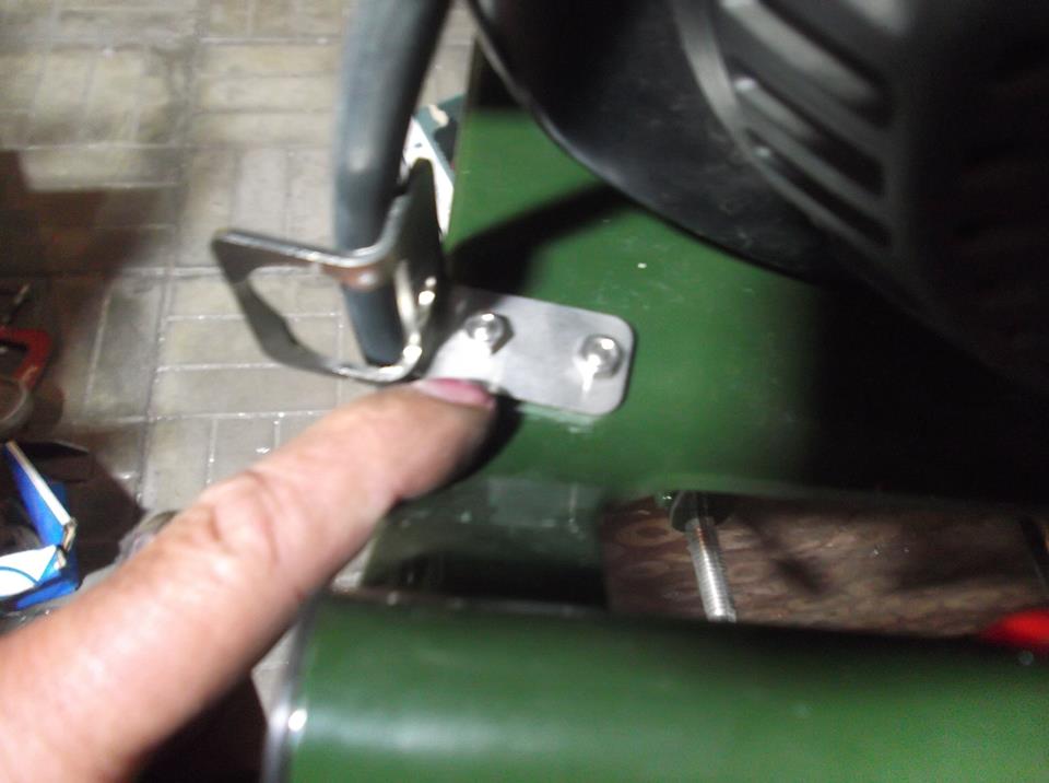

Сообщение дядя Вася » 20 май 2017, 21:12
Поставил кронштейн для разьёма бензошланга, так как Субарик имеет бензонасос и питается от обычного лодочного бака.
Когда сверлил 2 отв - сразу стало понятно и про металл (по мягкой, тягучей стружке) - это обычный "пластилин", или как еще говорят эксперты на разных форумах - "кастрюльный алюминий", это также видно на радиусах гиба листа.

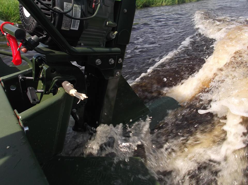

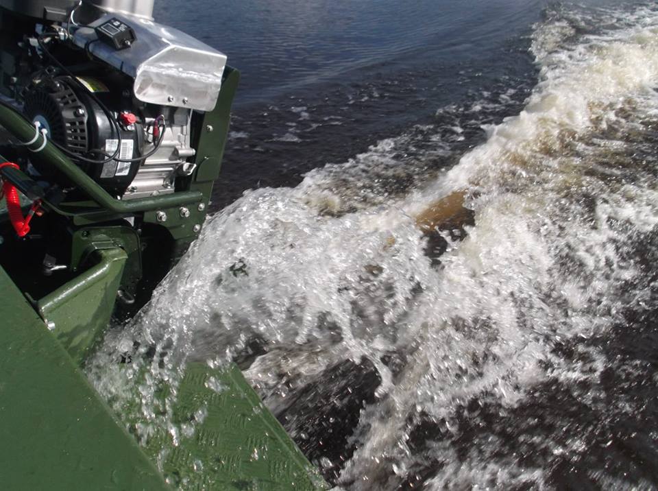

Сообщение дядя Вася » 24 май 2017, 19:58
Ну вот пробуем на воде.
Высота транца этого мотора "нестандартная" - поэтому вот так он гребёт воду, винт как и предполагалось взят от "кетайской балды" , мотор на 2500 оборотов начинает гнать пену и тяга пропадает, поджать мотор - уже не получается.
Ну и еще есть , всяких приколов , но выкладывать их тут НЕ буду, пусть эти все кетайские приколы комментирует хитрожопый чувак Вадим Фёдорович, из шарашки "си-про", который отвёз копировать мой мотор кетайцам. ;)

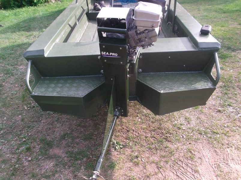

Re: "Кетайский прикол от московских мерчендайзеров."

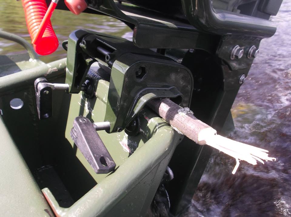

Сообщение дядя Вася » 12 июн 2017, 21:12
поставил другой винт -чуть лучше побежал, но главный "гимморой " как и предполагалось в подвеске , невозжно заглубить винт, надо переваривать опоры. Мне тонесложно - два сварочника "аргоновых" есть ;)
Пластиковый подшипник - 3 часа работы , люфт уже больше 2 мм.
открутить корпус подшипника - невозможно, он поставлен на адский лкафиксатор резьбы. Буду пробовать с нагревом пром. феном, на крайний случай - есть пропановая горелка . :D
Сообщений: 4922

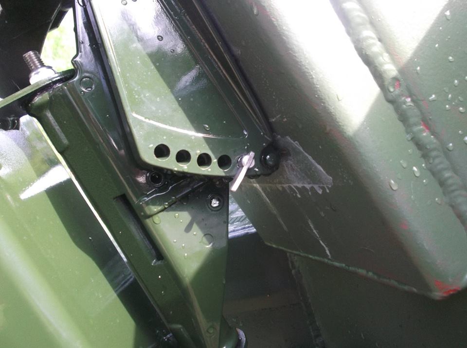

Сообщение дядя Вася » 12 июн 2017, 21:24
вот тут видно - надо делать спецтранец или переваривать опоры на ноге
