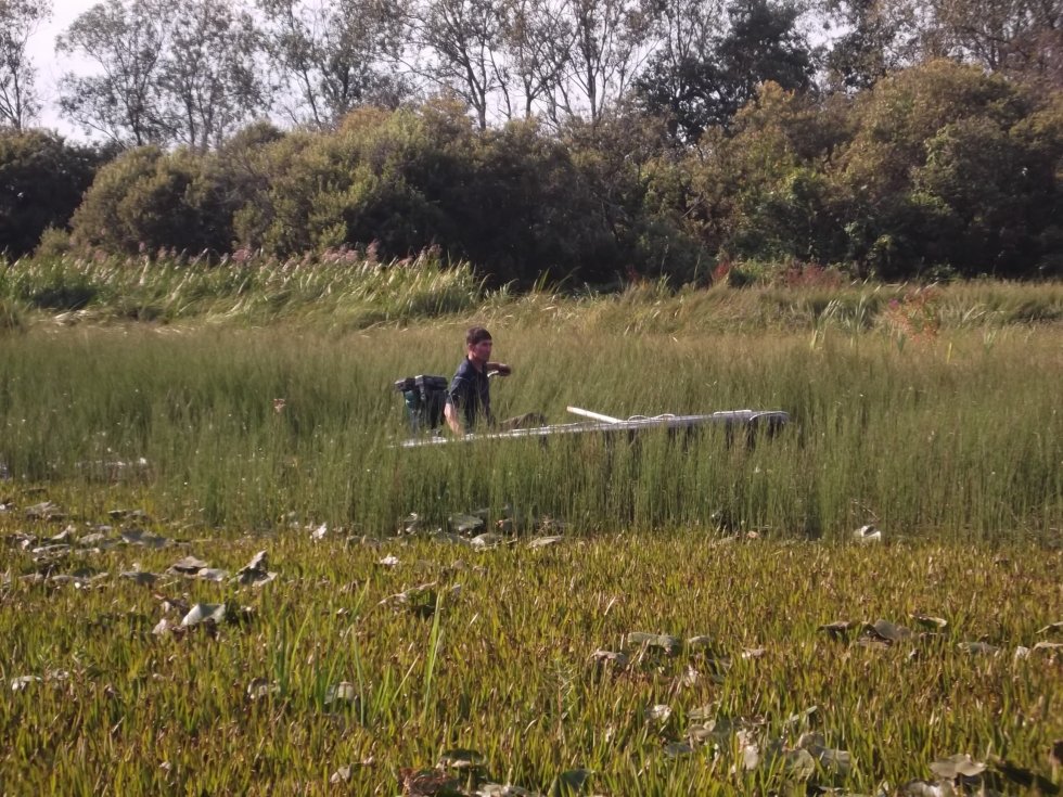

Приехал на пробу - полиэтиленовый "мифодий"

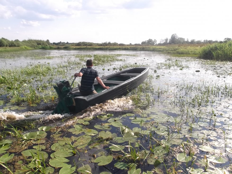

Сообщение дядя Вася » 20 авг 2013, 19:45

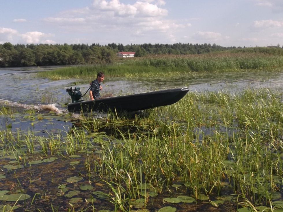

на ходу....Автор "мифодия" - решил по полной ...оторваться на "выдре".... мне оставалось - только наблюдать....
ну ...нужно понять предел возможностей этого мотора....до запуска в серию.
Как говорится - "тяжего в ученье...легко в гробу" (c)

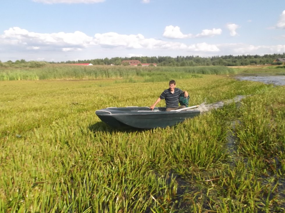

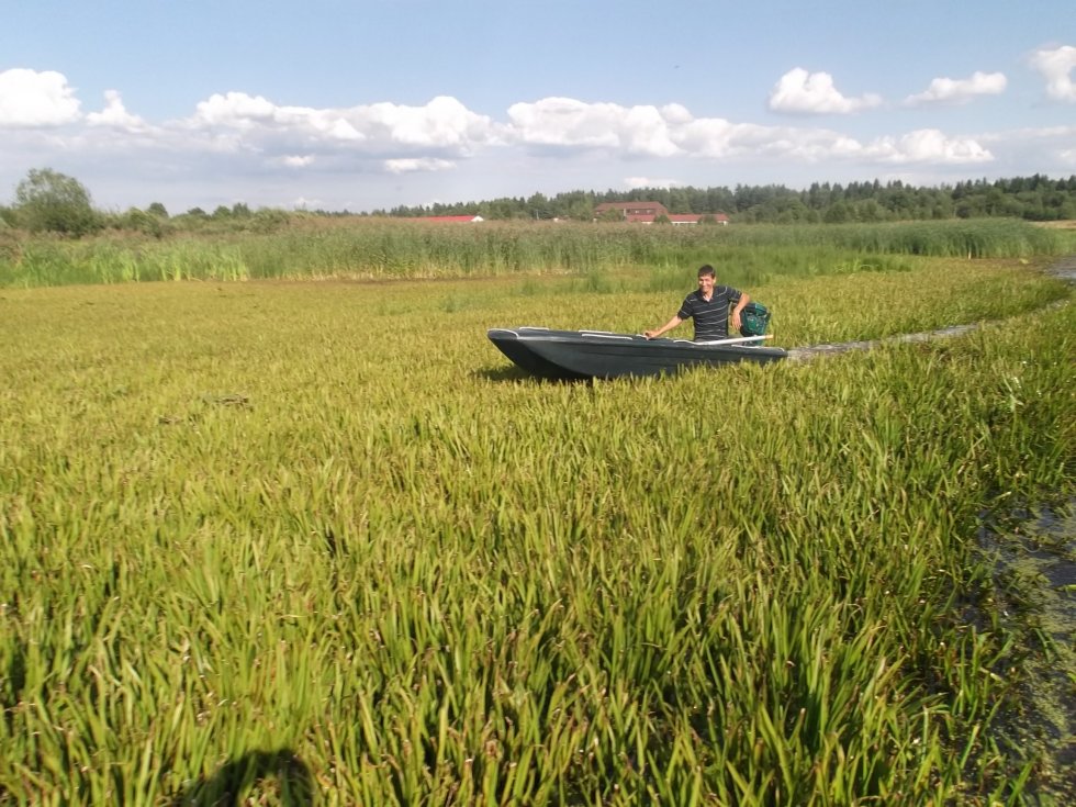

Сообщение дядя Вася » 20 авг 2013, 19:48
экстримал...блин... ;)

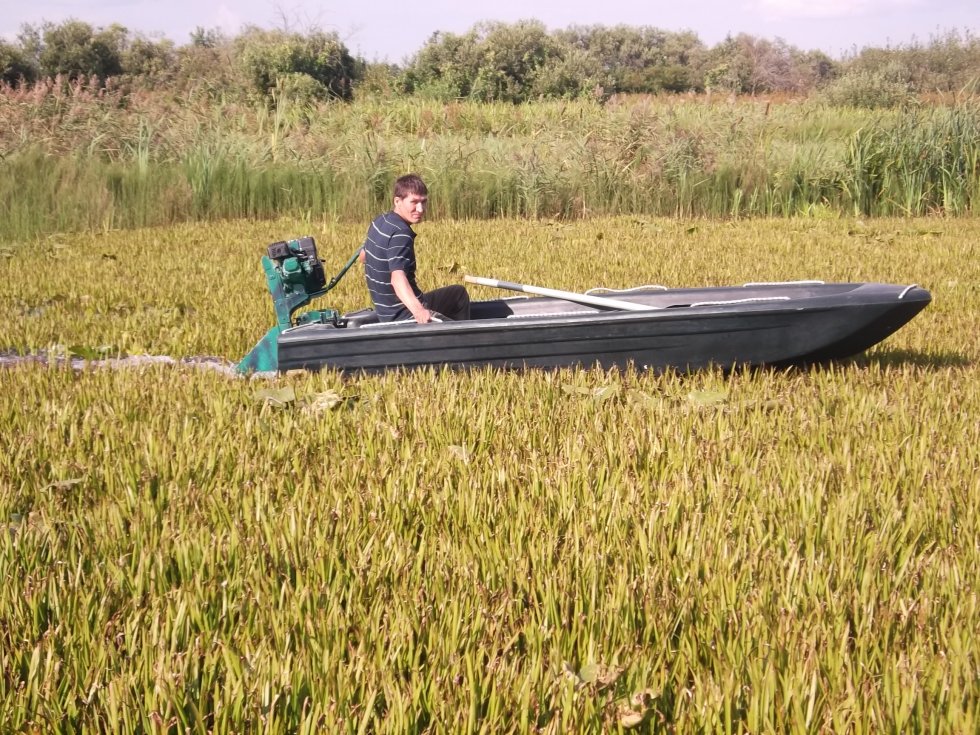

Сообщение дядя Вася » 20 авг 2013, 19:52
это автор всех "мифодиев" - Олег.
фоанат полиэтилена, и неубиваемых лодок.
Думаю - сработаемся.
Сейчас нужно мне в темпе сделать ему "Выдру-9" - для "адских испытаний" :shock: :mrgreen:

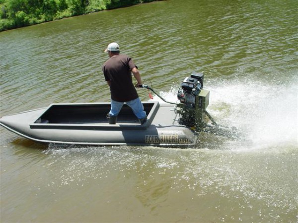

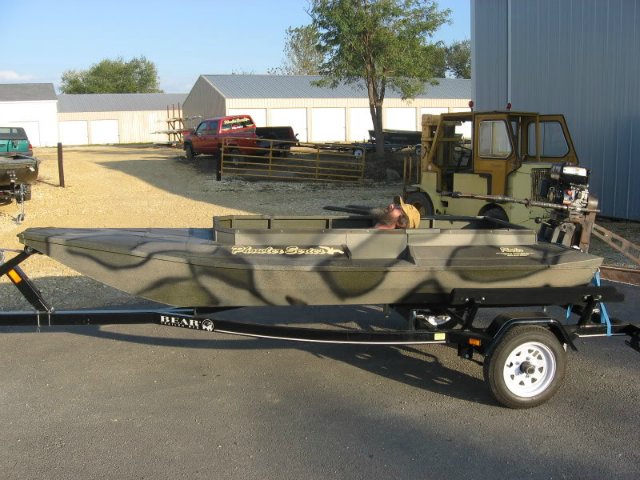

импортная "камышовка". - как говорят Специалисты по уничтожению уток, очень популярная и удачная.
тупо копировать, думаю нет смысла, но и впадать в другую крайность (изобретательсво колеса) также не нужно.
всё сделано с учетом технологических особенностей материала, оборудование "Мифодия" позволяет лить лодку до 4.5 м, поэтому = отлить "камышовку" длиной около 4.3 м при ширине около 1200 ничего сложного - при такой ширине встанет на крышу.
С массой -" упираться" в минимум смысла также нет, 70-80 кг нормально....лучше иметь запас по толщине днища. так как в таких лодках набора нет, жесткость достигается геометрией поперечного сечения и ...толщиной материала.
Еще видно по фоткам - фирмы выпускающие маленькие короткие" болотники"....размножаются быстро... ;)
даже в Америке - где повсеместная гигантомания....

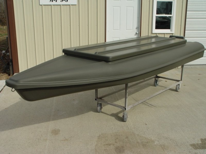

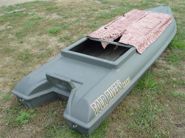

И вот нормальная "камышовка"....полиэтиленовая..

алюминиевый....
если лёгкий - то сопливый,
если нормальный 3 мм днище и 2.5 мм борт - то 80 - 90 кг. ;)
