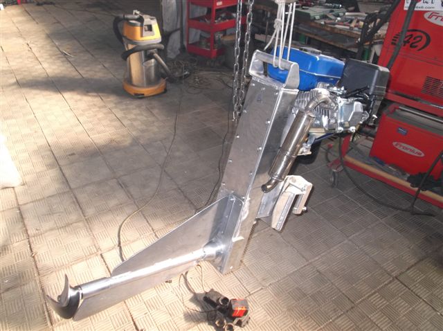

Нарисовал на пачке "Беломора" чертежи в 3D....
.Достал из верстака "свой любимый драчёвый рашпиль" Fronius..... - и начал "пилить"....
не тяжёлый получается(люминий - весь, )....и не "длинный".
и можно прикрутить - практически на всякую херню, начиная от "метлы" ......заканчивая "задиаком"..... ;)
Ну а главное -" Запаска" забавная получается, "повышенной полезности" - можно ползать по траве....

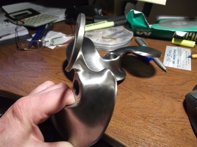

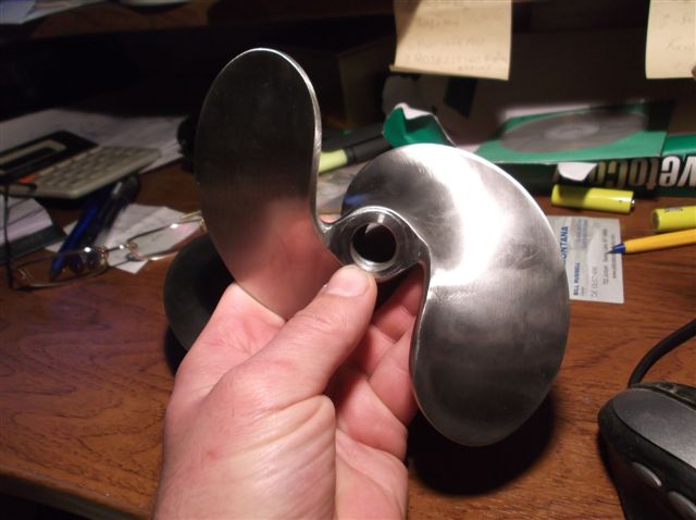

Вот такие винтики получил, для своего моторчика "Выдра-5". (или "Otter-5" - если нужно продать дороже на десятку(10 000руб) :D
Можно..... пилить дальше.

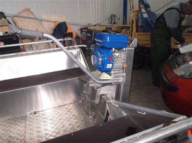

У" лонгтейла" - есть один существенный гиморой - перевозка по суше.
НЕ верите? попробуйте.
9 лс у меня еле впихивался в микроавтобус.
при перевозке в лодке - на грунтовке отвязался... и продолбил пайолы... ;)
ну и ...... на ходу, "есть нюансы".
вот такой получился

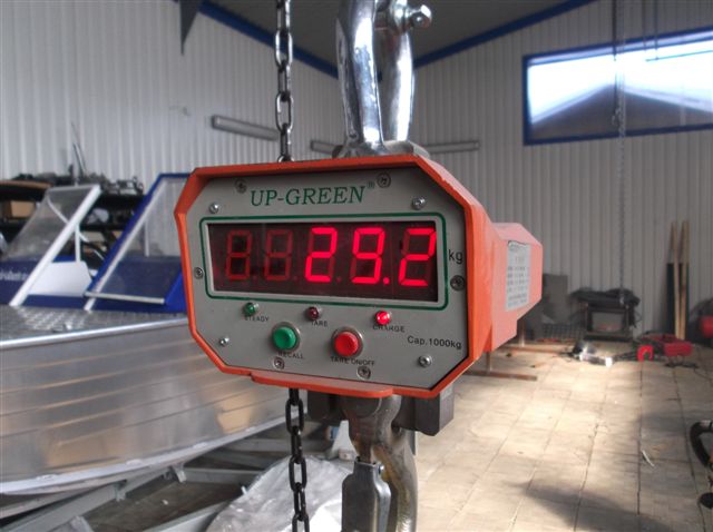

данамометр кетайский, если врёт - то все притензии к дяде Коле из Благовещенска
( кликуха - "всеядный", лучший в РФ мастер по электроудочкам, Прости мяГосподи... ;) )
