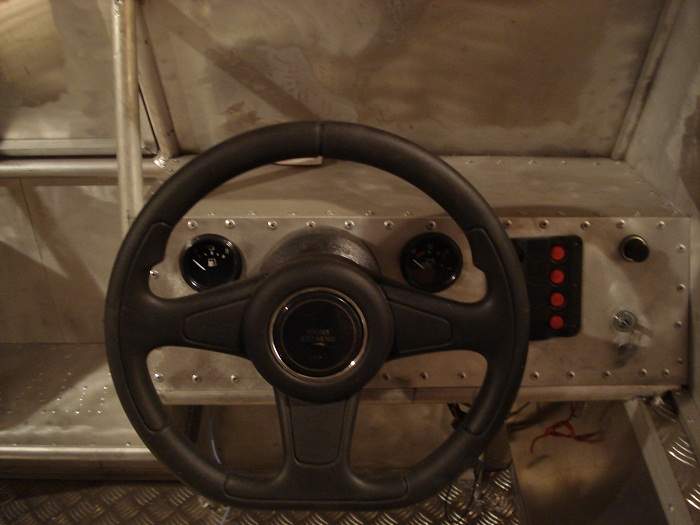

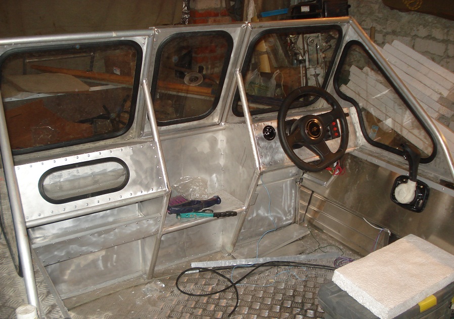

Чтобы лодка "хорошо ехала" - начинать надо всегда с этого девайса.
От его дизайна, эргономики, прочности итд - зависит ВСЁ.

Сообщение АЛ Ш » 17 янв 2012, 07:09
Дизайн бардачка увёл у д.Васи ;)

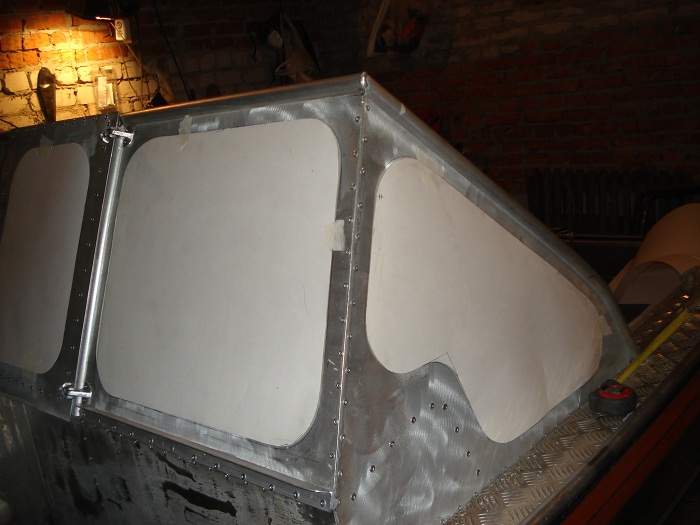

готовы шаблоны для стёкол

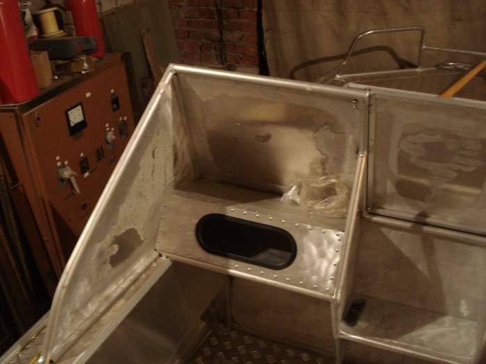

Вопрос аллюминьщикам , не хочу красить рамку стекла и панель, зачистил мелкой корщеткой
как поведёт в будующем себя ентот зачищенный материал????

Зачистить, отмыть "клинером", загрунтовать эпоксидным грунтом, покрасить полиуретаном.
пару выходных - можно ...провести без пива (коньяка итд) - но зато потом....... спасибо скажешь.

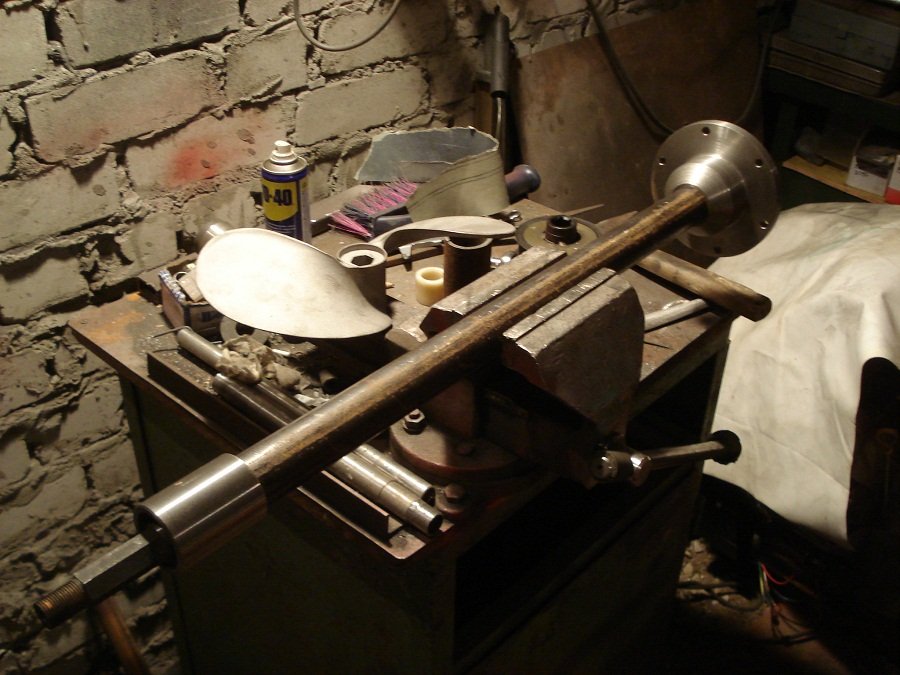

Сообщение АЛ Ш » 24 янв 2012, 06:52

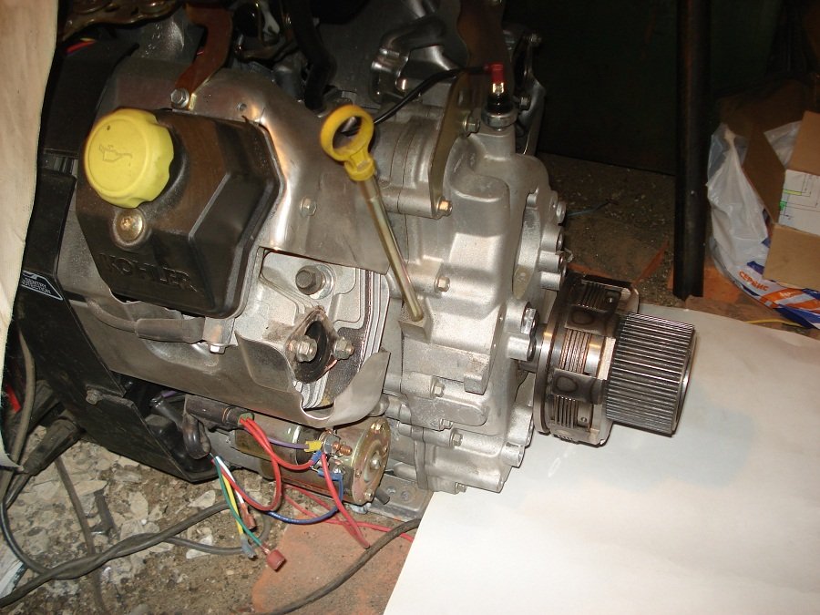

электротуфта (сцепление), уже стоит на своём месте
вал практически собран, нужно купить нормальные сальники, а то в магазинах резинотехники такое дерьмо... мать его
ремень заказал, после оплаты 2-3 дня + доставка из Московии
(д.Васе респект за адресок)

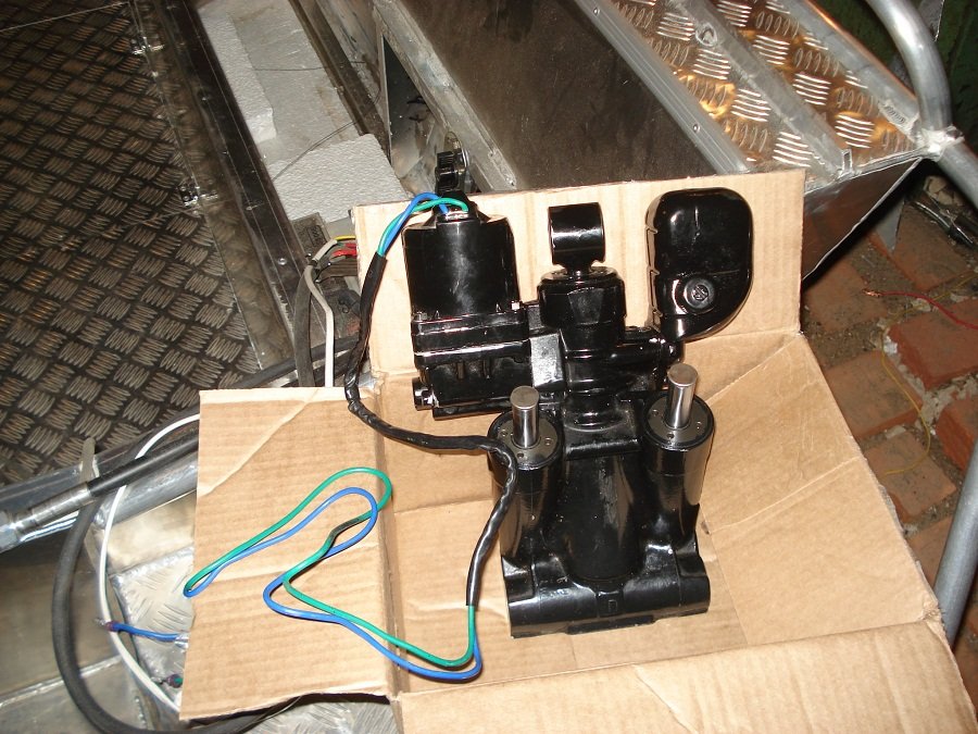

прикупил недорого НОВЫЙ трим от "джонсона" 70-150 л/с
считаю что 22 тыщи с блоком реле - это НЕ ДОРОГО
трим уже стоит на стремянке и работает как надо
Вес моего болотника как и планировал будет 115-120 кг. не более....
(взвесил все детали),жаль не умею варить люминь, а то бы вес был бы не более 100 кг.
там где купил трим, новых пока нет, но б/у с америки в наличии несколько штук от 19 до 32 тыщ., так же есть блоки реле и машинки, преимущественно от ЯМАХ

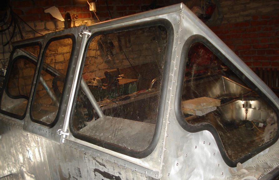

Сообщение АЛ Ш » 31 янв 2012, 20:26
стёкла калёные 4 мм, + "бронировочная" плёнка с наружней стороны
не знаю правильно ли сделал, что плёнку снаружи, но делал из таких соображений: буду таскать лодку на прицепе, соответственно чтобы стекла выдерживали дорожные камешки..
вообщем время покажет
