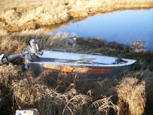

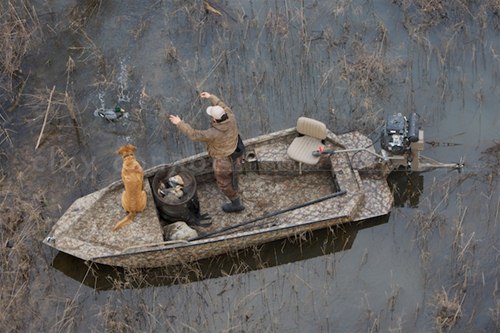

изделие похоже на АМУР, прикольно увидеть как он рулевым пером траву рубить будет, да и осадка у него не менее 200-250 мм а это значит что то , что на картинке, не сможет ездить по тем гомнам, по которым ходим мы
винт у парня отпал, но мы не знаем из какого он металла его делал и каким макаром он его термообрабатывал + к тому, для езды по каменистым речкам, нужно не одно защитное перо а минимум 2 а то и три
АЛ Ш
Сообщений: 182
Re: Болотная Лодка (БЛ)
Сообщение дядя Вася » 17 сен 2011, 08:48
это не Амур а раз в 5-7 больше, это ходовой макет, дальше стояли заслонки.
мотор с коротким валом - позволяет быстро менять их, в зависимости от "дороги".
То есть - иметь несколько вариантов приводов.

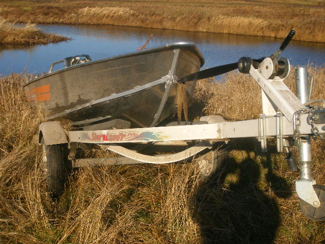

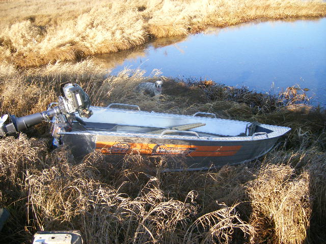

Сообщение дядя Вася » 26 сен 2011, 19:48
мотор пока не пришел.

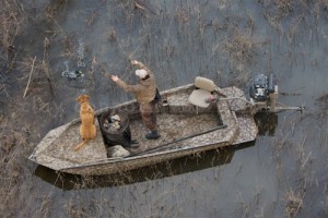

На картинке - обычная болотная лодка, как видно это не стандартный джонбот, есть нюансы.

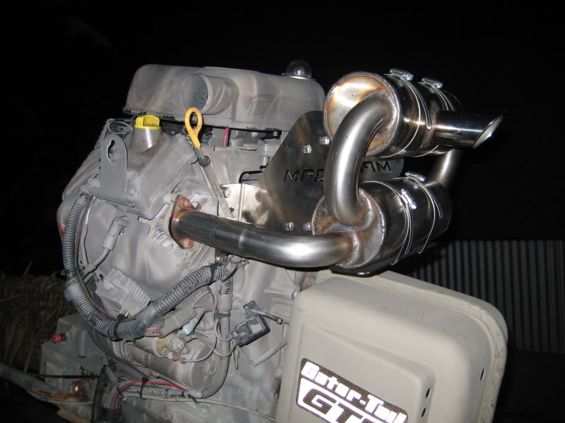

Сообщение дядя Вася » 26 сен 2011, 19:54
"Тюнингоый глушитель".
Хотя и стандартный - вполне нормальный, не громче обычного мотоцикла.

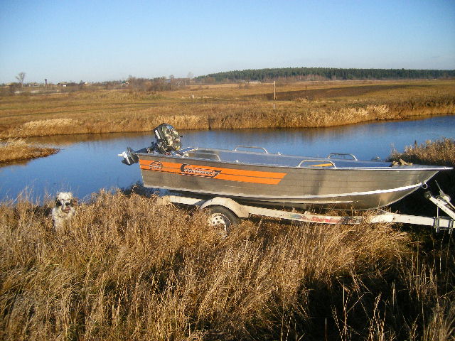

Сообщение дядя Вася » 26 сен 2011, 19:57
она же...

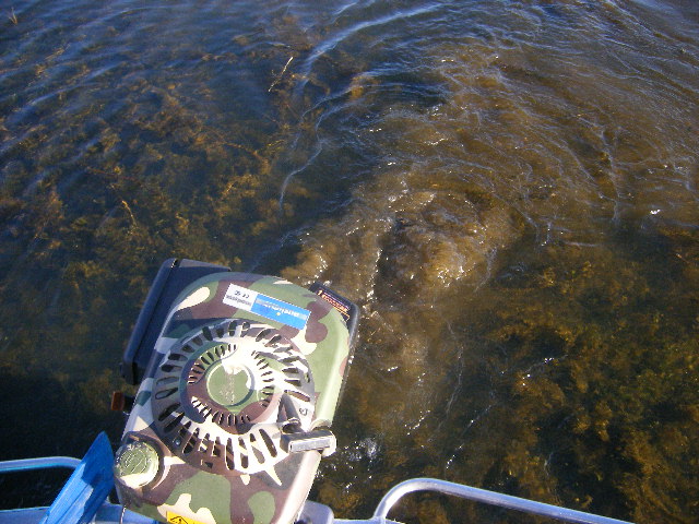

Сообщение дядя Вася » 19 окт 2011, 07:43
Из собственного архива.

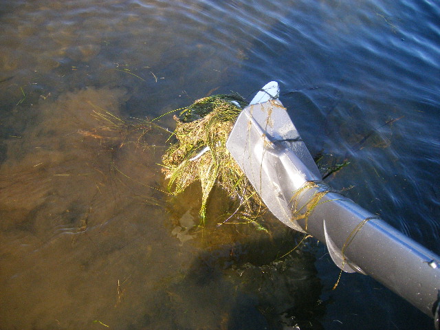

пробовал такую лодочку, с "воздушником".
Одна контора московская , которая специализируется на кетае, предложила попробовать такой моторчик,
типа "Собственная разработка" (справа реальный Тохас) .
Нога - от кетайской копии Тохаса, голова - от косилки с вертикальным валом.

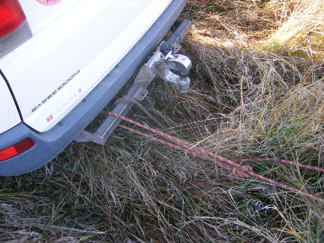

с лодкой всё давно понятно - В-37 сбросится в одиночку можно где угодно - лучше чтобы спуск был покруче. так она сама едет к воде , обратно - машиной волоком, днище 3 мм - плющит пивные банки и пох . стекло

Чуда - не произошло.(как и предполагалось)
Там где на обычном, самом фуфловом "болотнике" можно ехать и ковырять в носу, осматривая окрестности... на этом моторе.... обычный гимморой как с обычным подвесником - быстро наматывает траву и даже глохнет.
Единственная "радость" - нет помпы, а так бы, после 5- 10 минут насосал бы еще во внутрь мелкой ряски и словил бы "клина"
