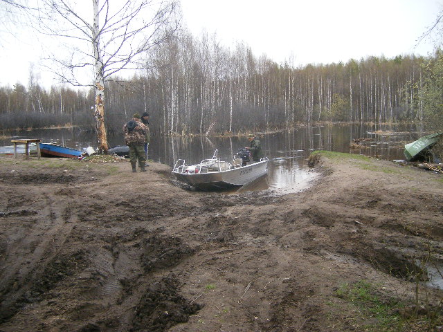

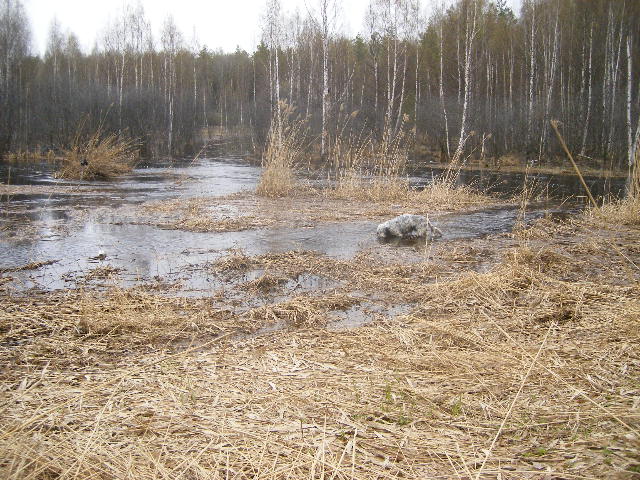

Передача "Выдры" заказчику.
Дальше 18 км через болотистые места по реке, затем пару км по озеру и в мелкий заливчик, и в родную деревню Заречье , где раньше прятались крестьяне от долбаного реформатора Петра 1-го, потом от долбаных коммуняк, теперь - не знаю от кого.....

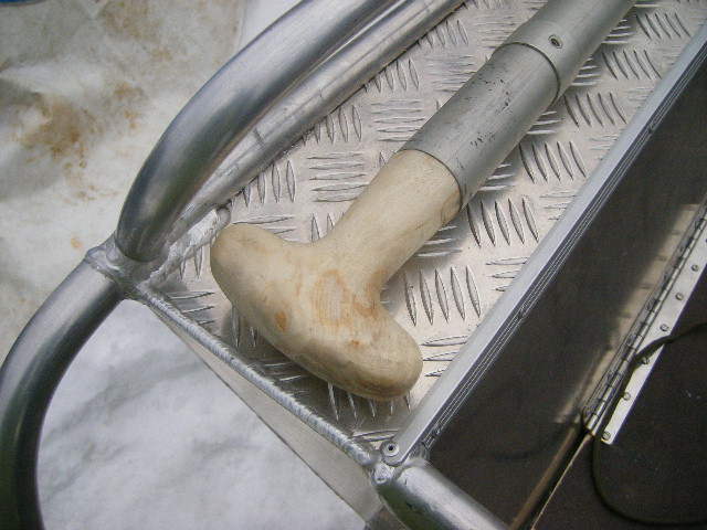

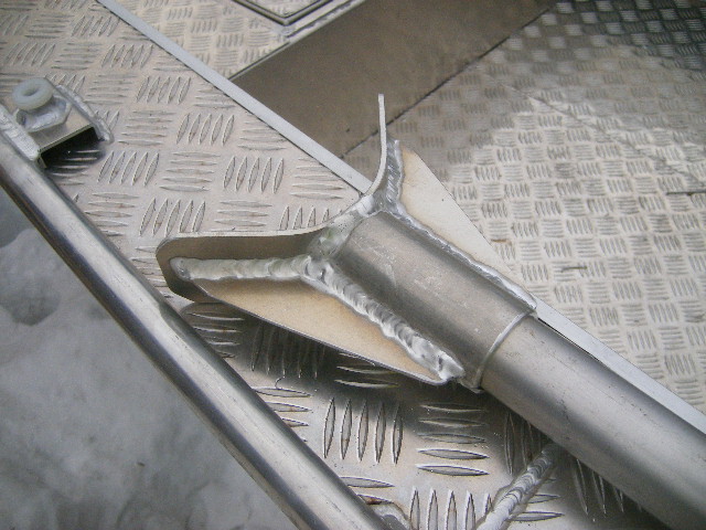

"Смычёк".
труба Д16Т 45 Х 1.5 .Длина около 3 м
Остальное понятно из картинок.
Очень удобно отталкиваться от деревьев, не уходит в мягкий грунт.
