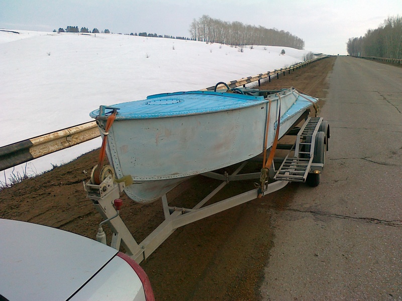

как и писал съездил вчера в Уфу, приобрёл новую, только немного пошарпаную 25 летним временем Казанку-М
на ней и буду испытывать свои "грабли"
лодка использовалась только весной если был паводок, совершенно новое стекло
руль меня больше всего приколол :lol: , интерестно кто его такой разработал :D
дистанция, проводка , короче как я и написал, лодка как с завода

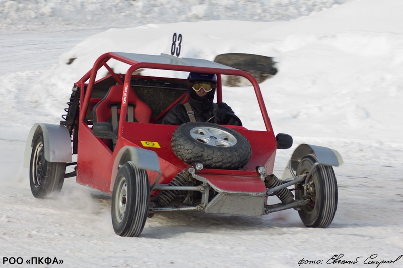

НО, с чего то начать надо, когда я начал строить своё багги, мне тоже говорили, что лучше всё сделать так или не так, но в итоге получилось очень даже отлично
на фото на старте стою в первой тройке
пы сы, багги была построена мною за 3 месяца

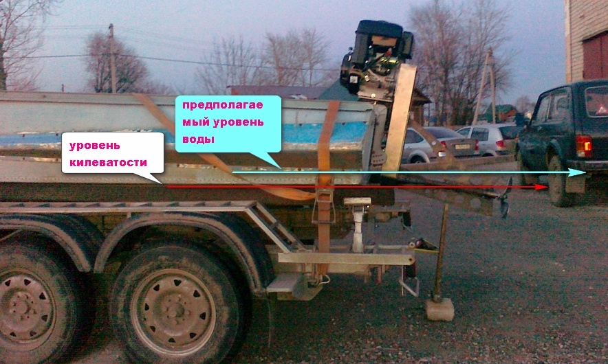

немного повозился
всё вертится, поворачивается, ничего ничему не мешает
движек откидывается так, что можно винт как на вертолёте менять (правда пока винт поменяешь, масло куда нить утечет :D ... стоп, румпель так откинуться не даст :? , ну и хрен с ним)
осталось придумать регулируемый упор, примастрячить румпель
лодка стоит горизонтально, линия нидней части двига красная
голубая, вода, я понимаю, за лодкой будет воронка, но по расчетам через полметра вода будет на уровне синей полосы, соответственно винт должен в таком положении находиться полностью в воде
угол наклона двига на фото 10 градусов
учет того, что лодка будет ходить немного с задранным носом
хочется на майские сбросить на воду... успею или нет , не знаю
