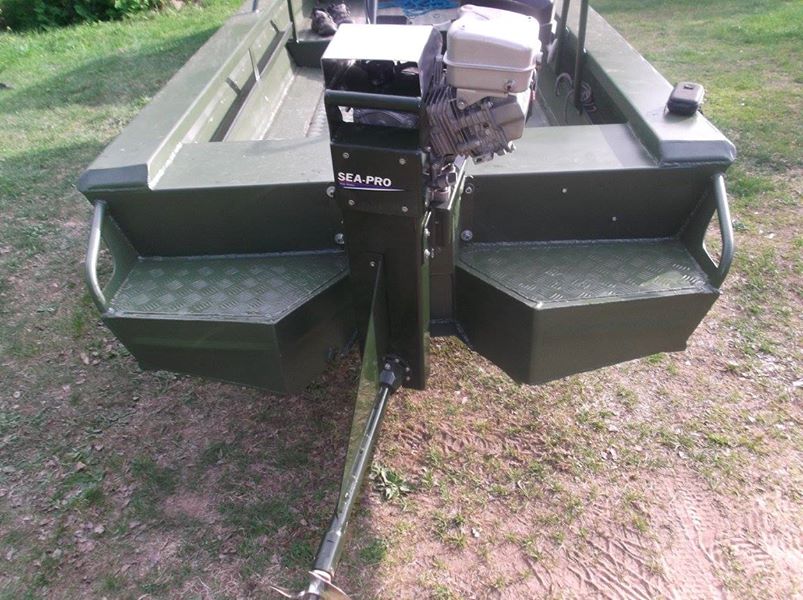

Сообщение дядя Вася » 20 май 2017, 21:12
Поставил кронштейн для разьёма бензошланга, так как Субарик имеет бензонасос и питается от обычного лодочного бака.
Когда сверлил 2 отв - сразу стало понятно и про металл (по мягкой, тягучей стружке) - это обычный "пластилин", или как еще говорят эксперты на разных форумах - "кастрюльный алюминий", это также видно на радиусах гиба листа.

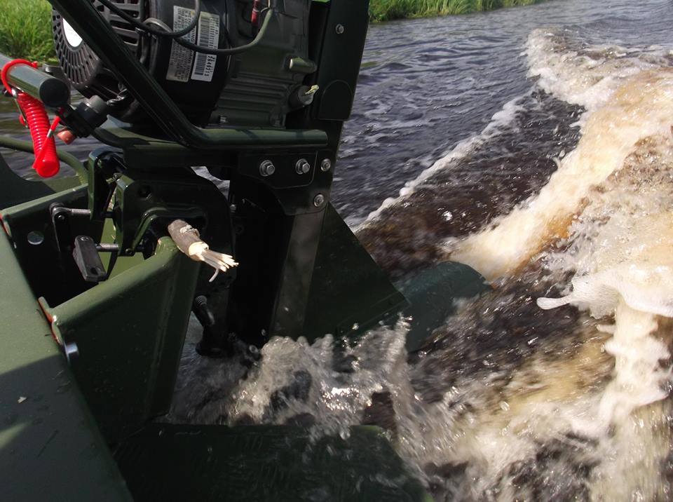

Ну вот пробуем на воде.
Высота транца этого мотора "нестандартная" - поэтому вот так он гребёт воду, винт как и предполагалось взят от "кетайской балды" , мотор на 2500 оборотов начинает гнать пену и тяга пропадает, поджать мотор - уже не получается.
Ну и еще есть , всяких приколов , но выкладывать их тут НЕ буду, пусть эти все кетайские приколы комментирует хитрожопый чувак Вадим Фёдорович, из шарашки "си-про", который отвёз копировать мой мотор кетайцам. ;)

Сообщение дядя Вася » 01 июн 2017, 09:43
Сделал замеры на ходу.
Всё корректно - один и тот же корпус, одна и та же Мотоголова (210 куб) но вот результат такой.
1. Нога "сипро" не едет больше 8 км час, винт явно маленький и по диаметру и по шагу,на винте маркировки нет, но видно "визуальным глазом" что размеры лопастей меньше винта до моторов 6 лс.
2. Нога MSC едет 18 -20 км час.
По ресурсу пока непонятно, погода "не лётная" , шторма, опять заморозки а это Начало Июня, и это Верхняя Волга а не Нижняя Печора. ;) Но лето должно еще быть. Попробуем.

Сообщение дядя Вася » 12 июн 2017, 21:12
поставил другой винт -чуть лучше побежал, но главный "гимморой " как и предполагалось в подвеске , невозжно заглубить винт, надо переваривать опоры. Мне тонесложно - два сварочника "аргоновых" есть ;)
Пластиковый подшипник - 3 часа работы , люфт уже больше 2 мм.
открутить корпус подшипника - невозможно, он поставлен на адский лкафиксатор резьбы. Буду пробовать с нагревом пром. феном, на крайний случай - есть пропановая горелка . :D

Сообщение дядя Вася » 12 июн 2017, 21:24
вот тут видно - надо делать спецтранец или переваривать опоры на ноге
