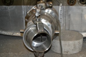

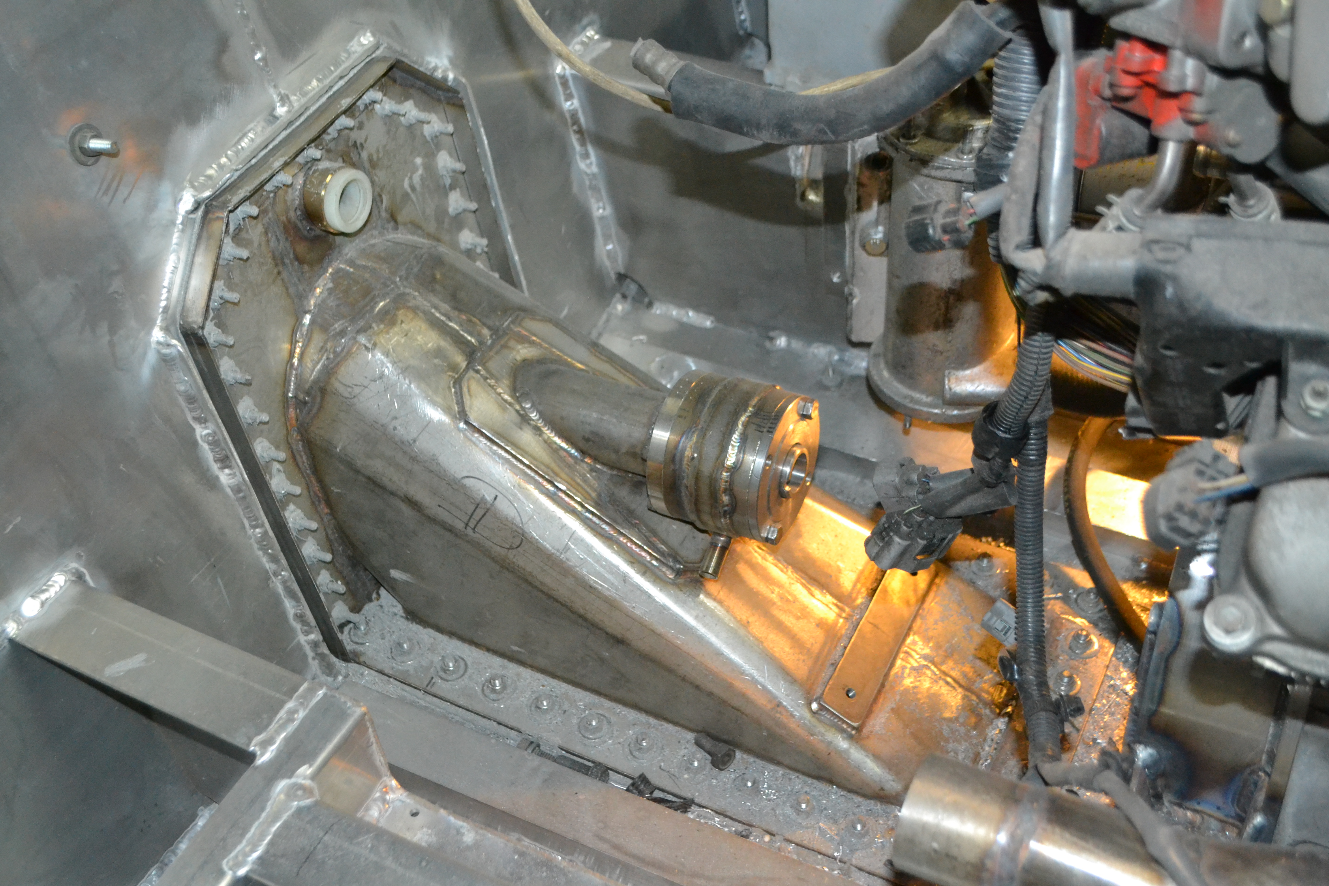

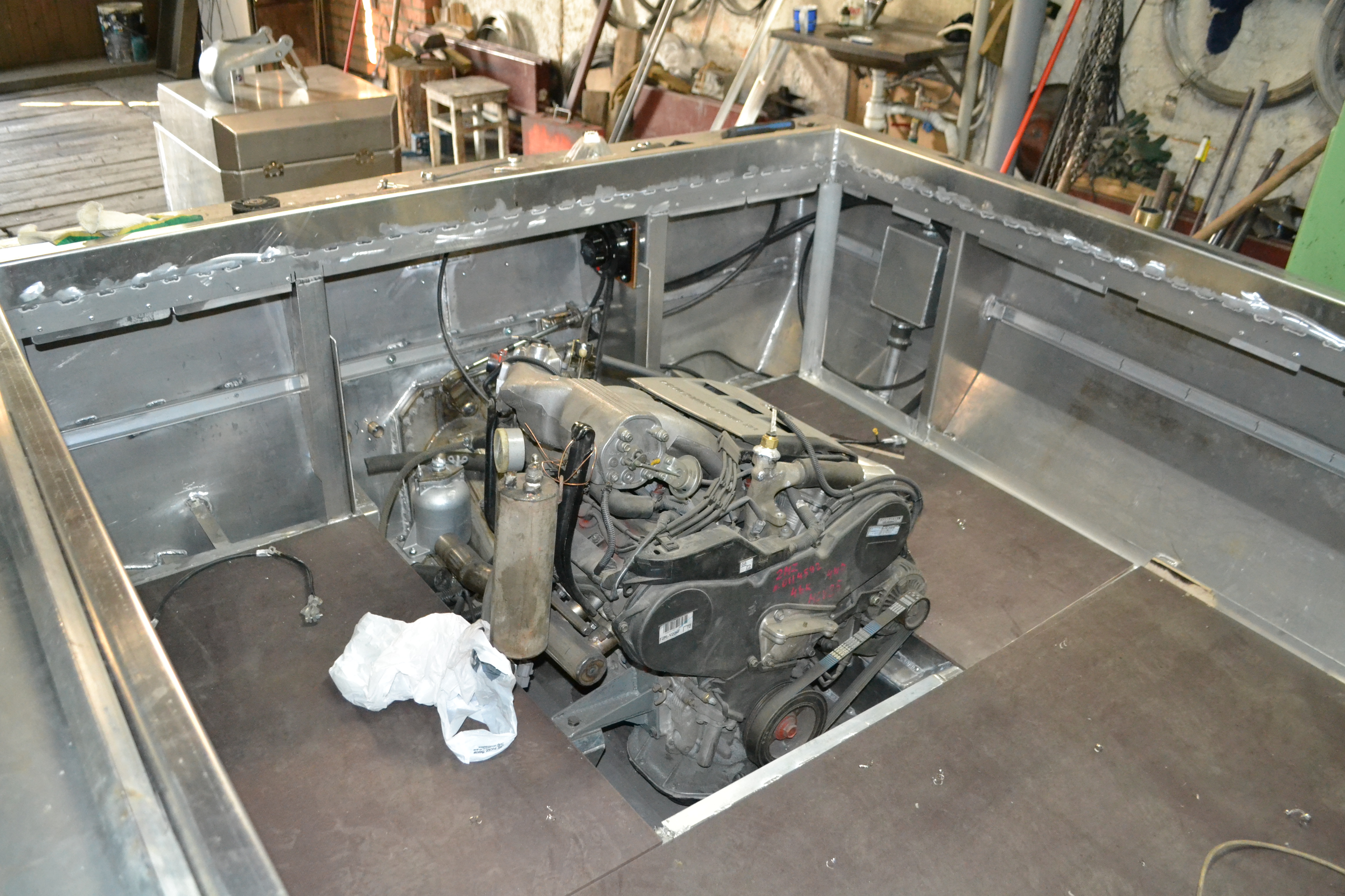

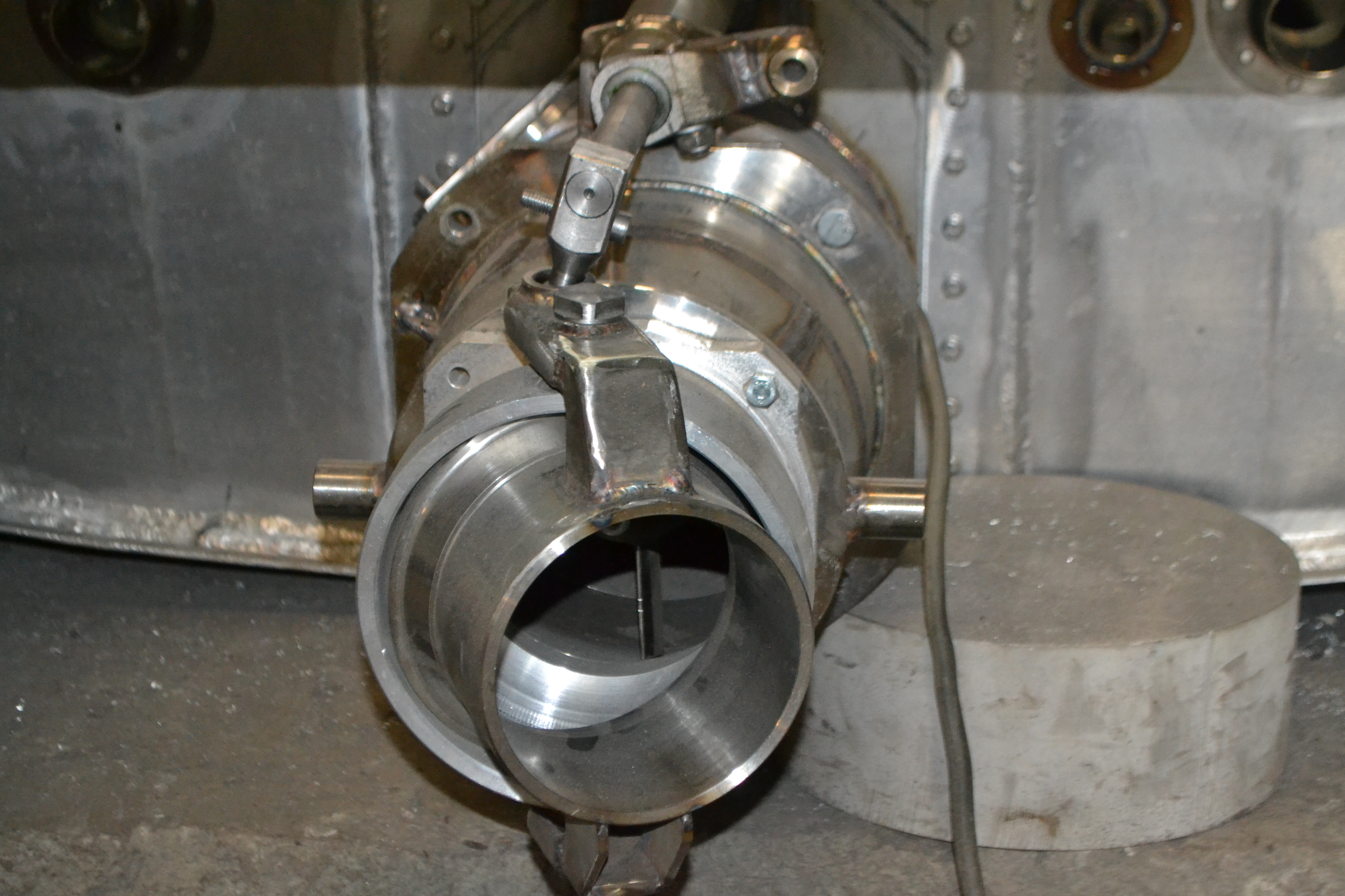

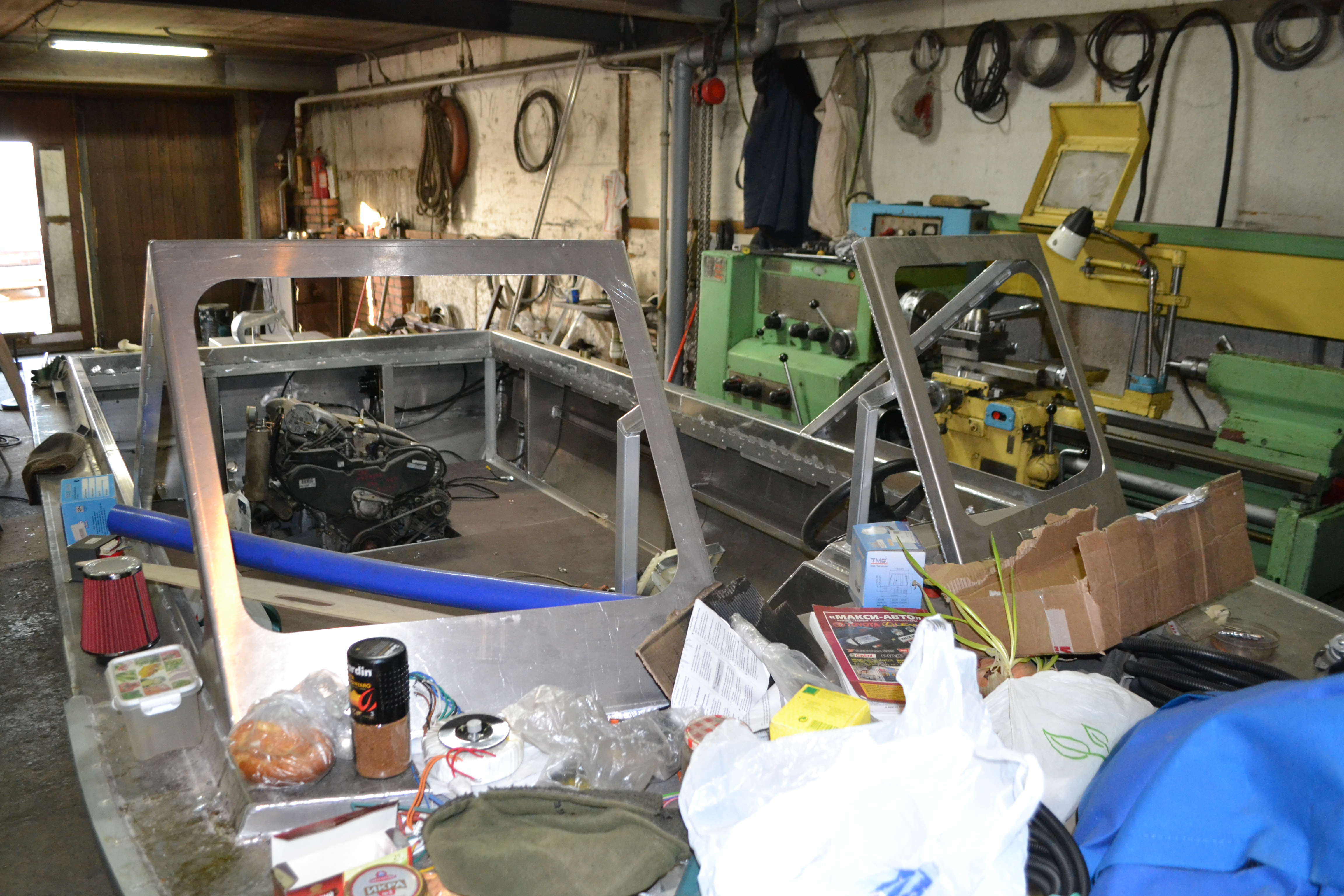

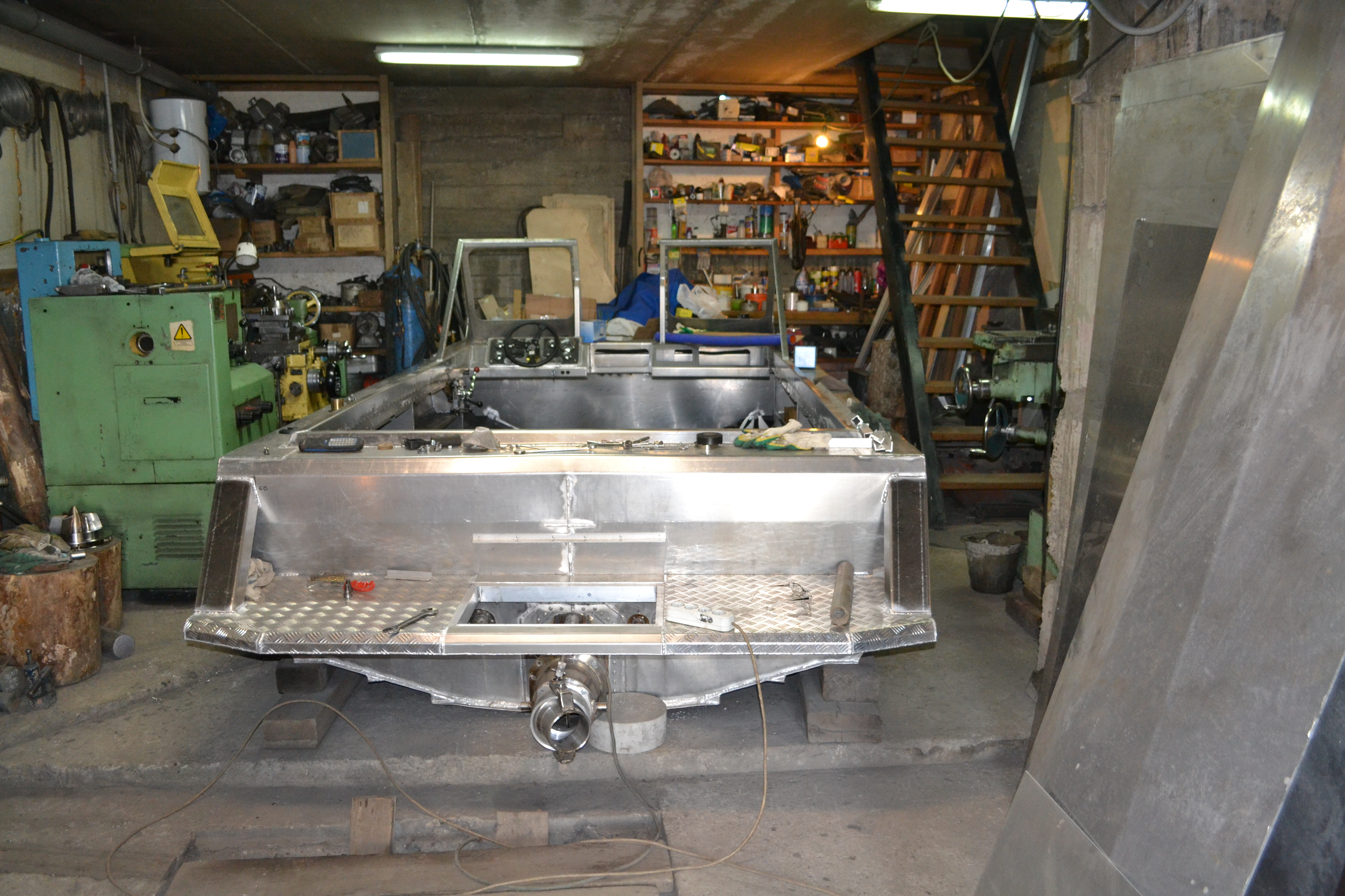

Лодка, катер , по мотивам Радуги 51 и Хаберкрафта . Кусочек оттуда , кусочек отсюда . Подогнав кусочки под свои хотелки . Длина 5,3 метра , ширина 2,2 метра , высота борта 0,85 метра. Моторчик 2 mz fe, 200 сил при 6000 об . Водомет с нержавейки , сам сочинил , как песню.
Нозель скоммуниздил с Кадьяка. Китайский метод.

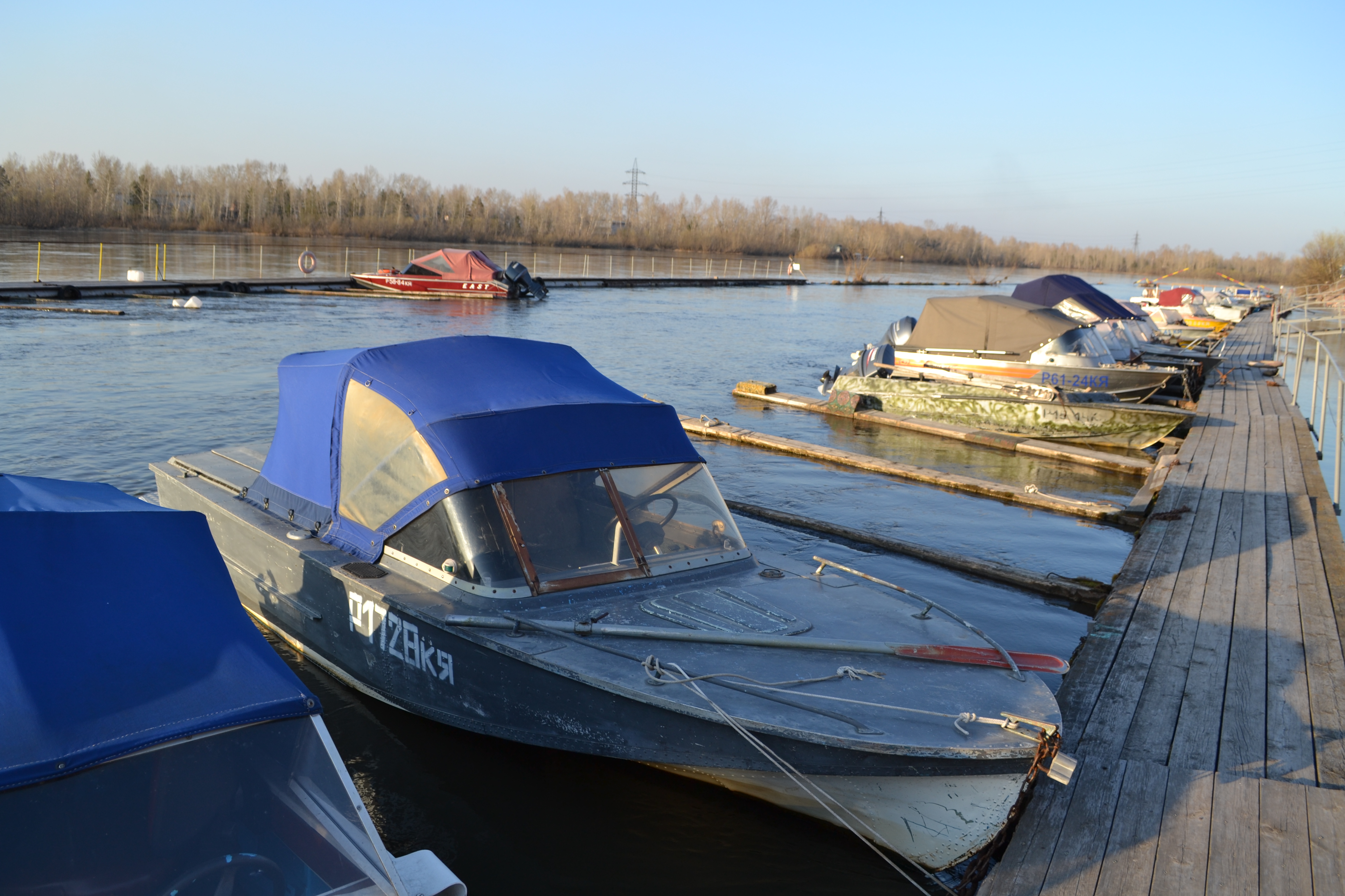

Надеюсь , что поедет побыстрее моего Амура . Амур пустой ехал по молодости 64 км . Сегодня попробовал , всего 55 км . Оброс тиной , зиму на воде стоял . Надо днище красить . Эпоксидной эмалью покрашу.

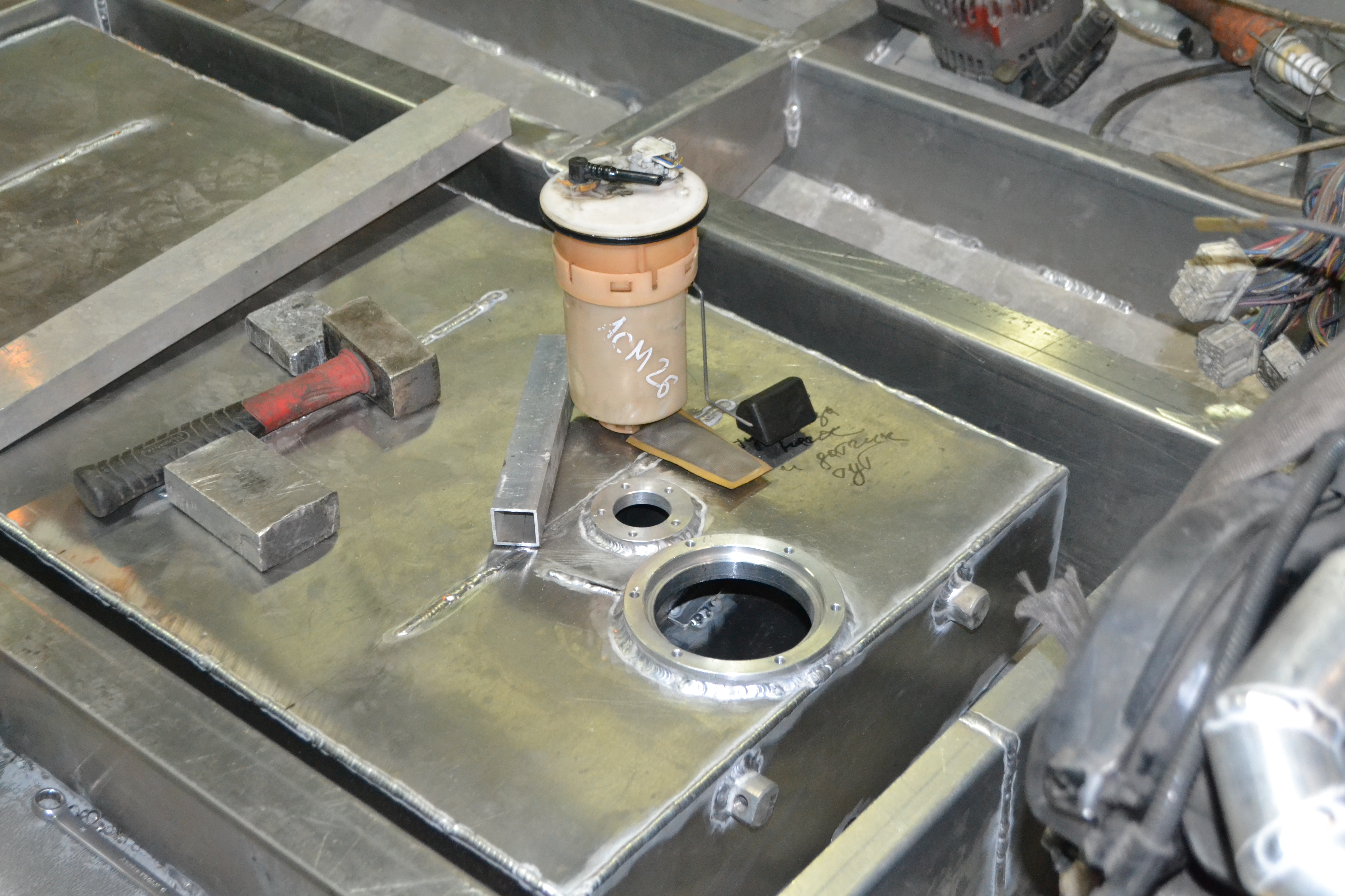

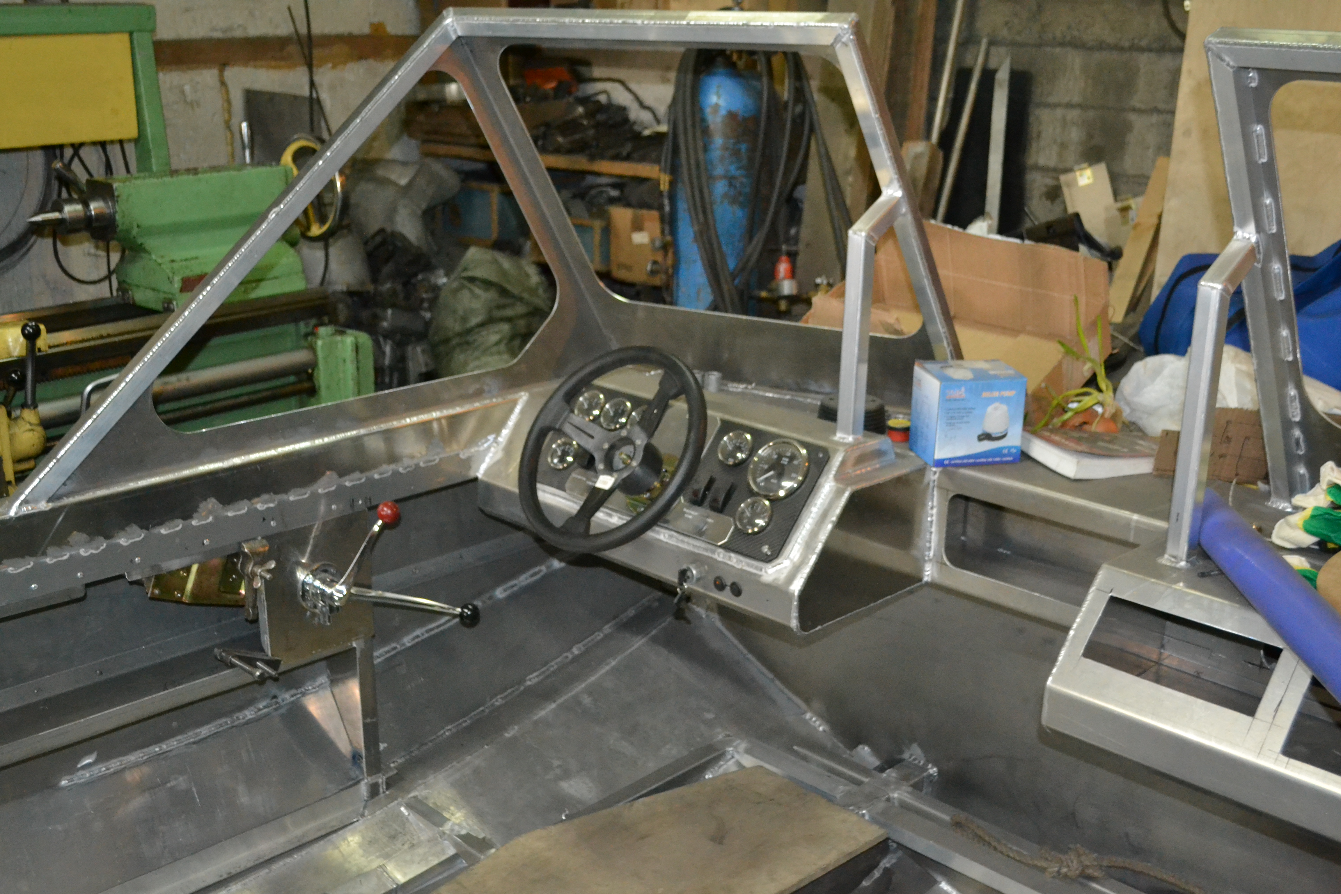

Бензобак . Центральный .

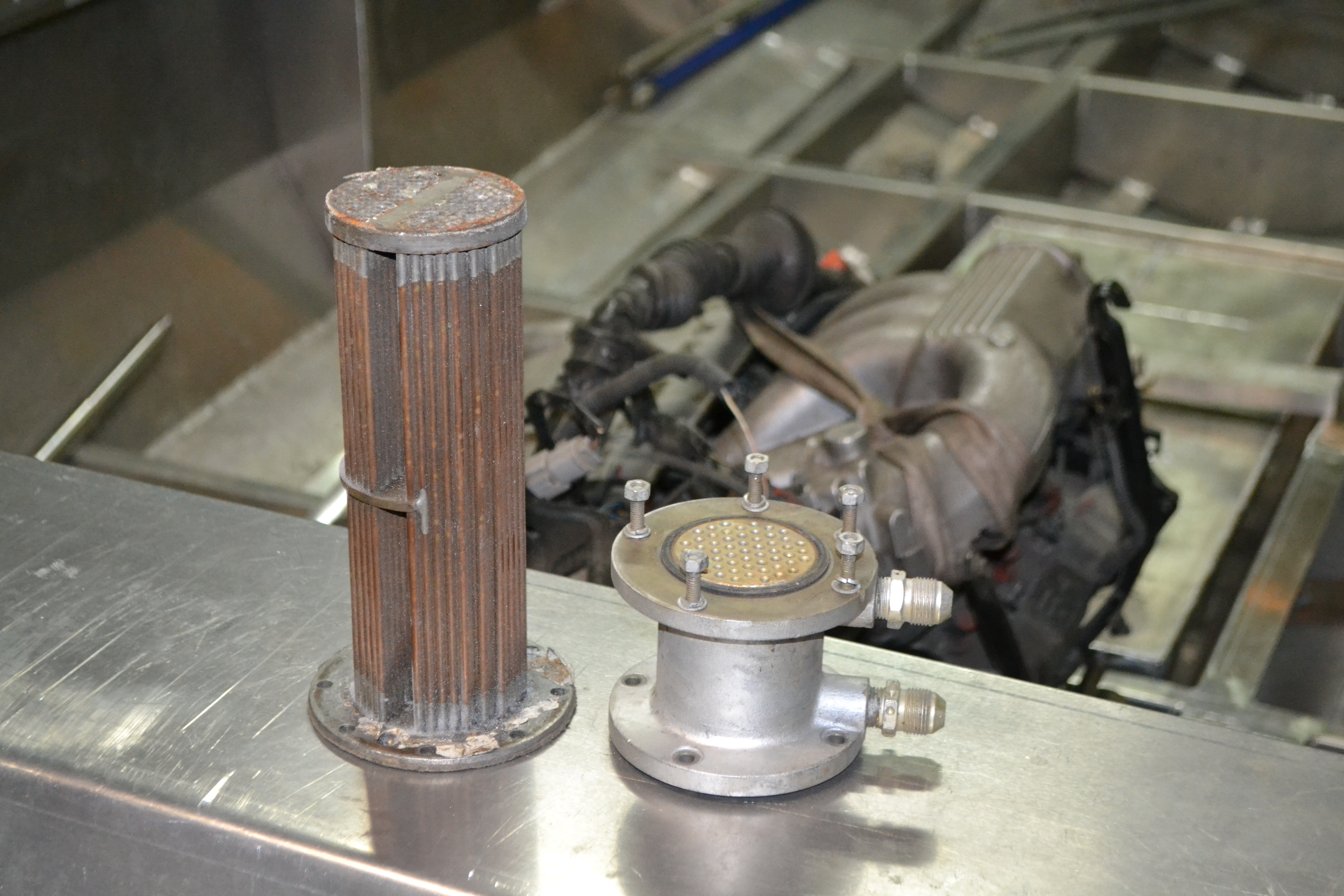

Теплообменники . Советские.

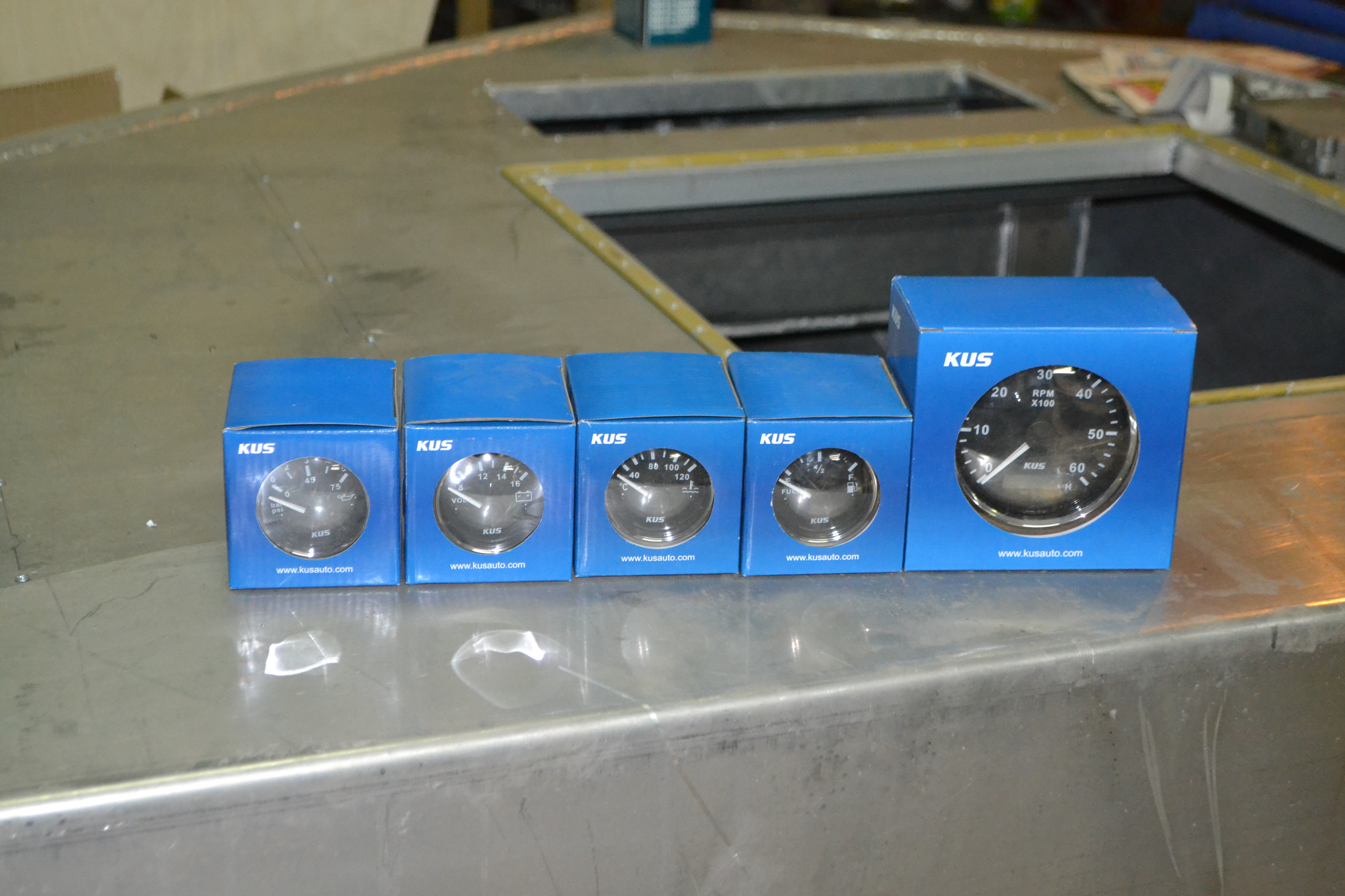

Приборы китайские.

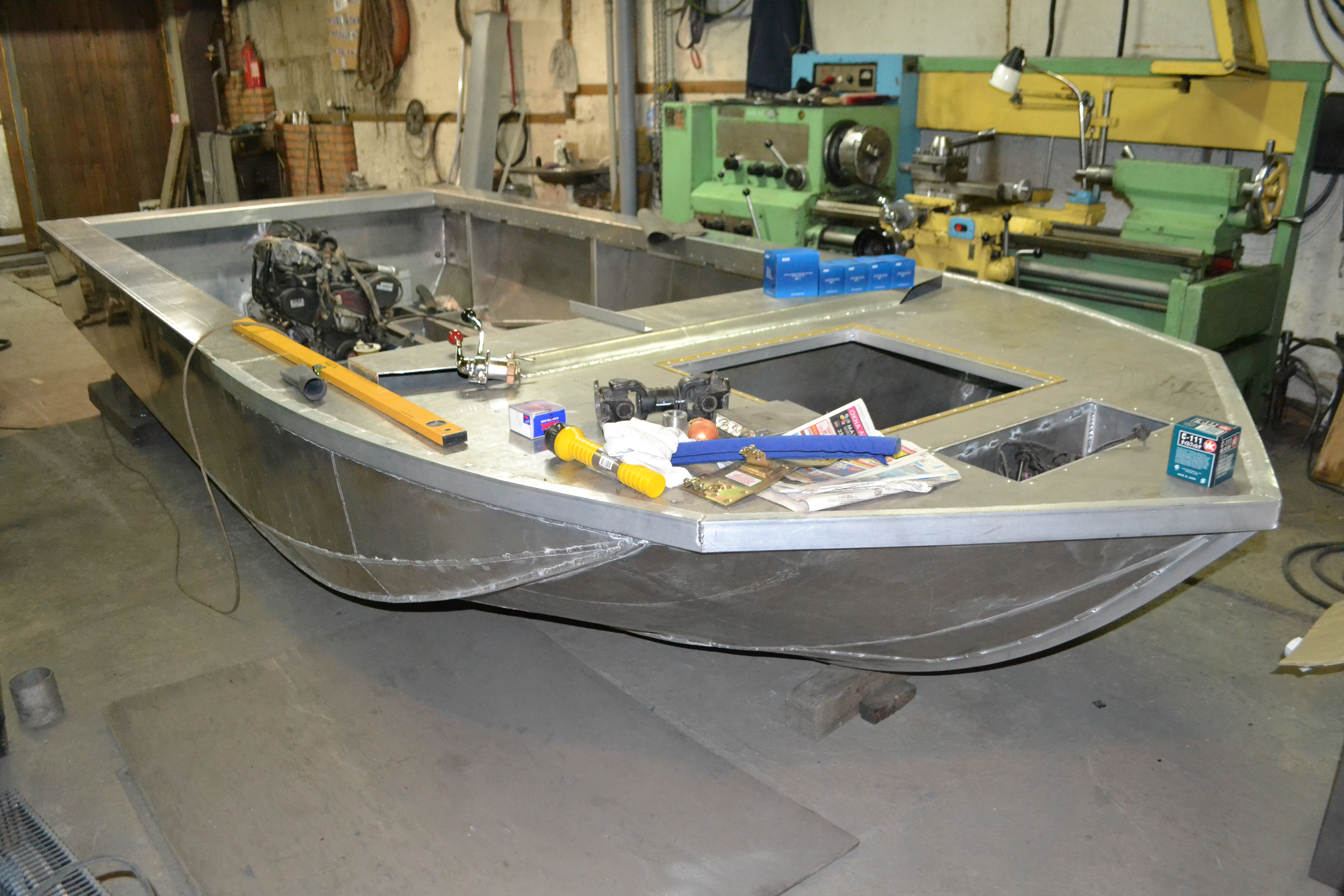

Сама лодка .
Тяжелая . Корпус голый 450-500 кг . Мотор правда , чистый люминь , без добавления чугуна . Хоть какая то экономия в массе.

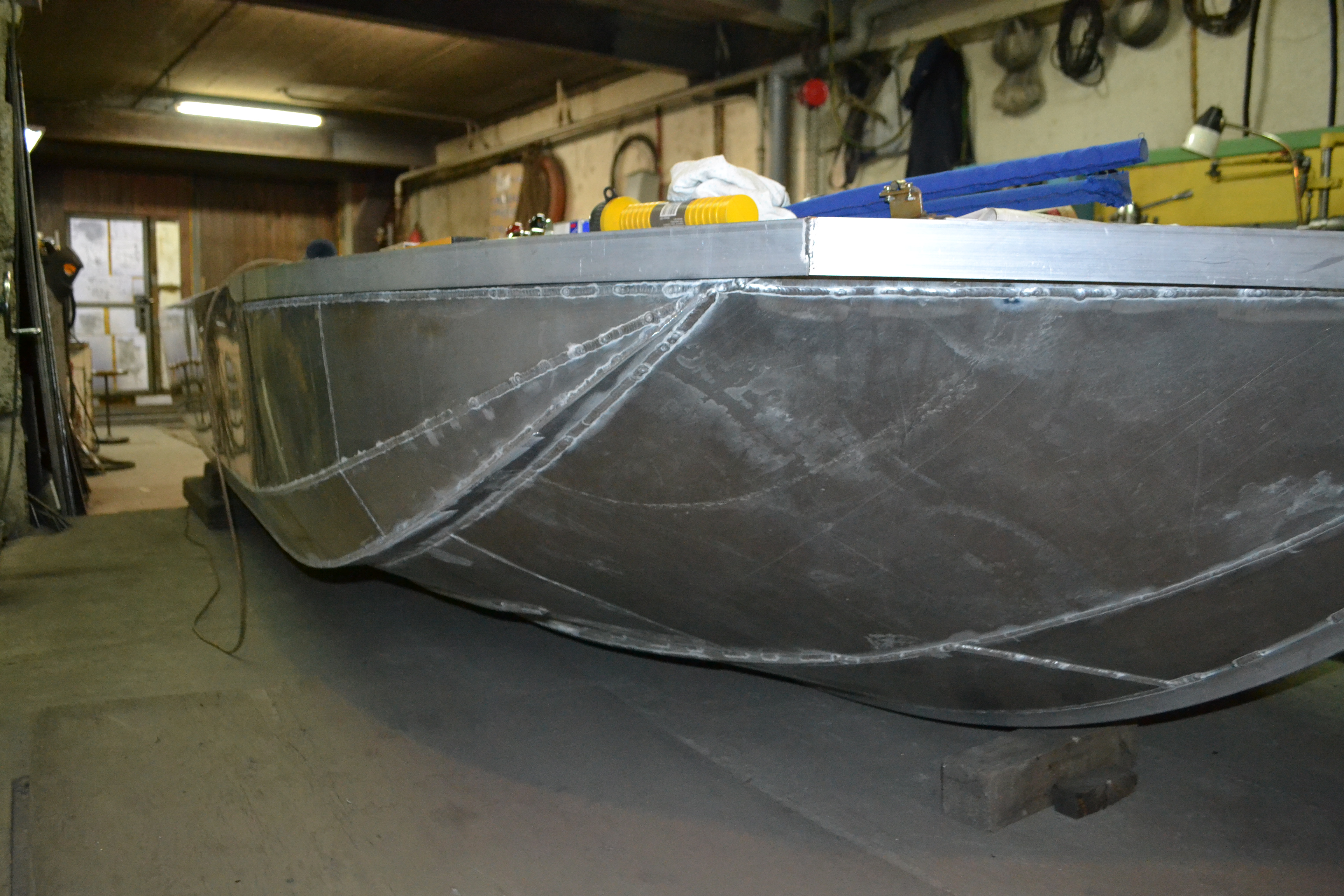

1.Какой смысл в наличии 2х скул по борту?
2. Хорошо бы приводить ТТХ - основные , а главное взвешивание проводить не "Глазом"а прибором ;)
Re: Поделки катера.
Сообщение stalker » 30 апр 2018, 10:36
Нет там двух скул. Это гиб на борту . Чтобы борт поровнее был.
Вес . Плюс минус 50 кг для этой лодки не очем. Пионеро насажу в два слоя, вес будет тонны полторы . Ну и 50 кг роли не сыграют.
