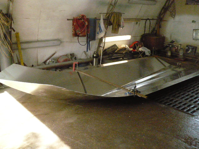

Начали собирать катер. Водомет планируем катран172, мотор 3s-fe. Проект немного переработал под АМГ, уменьшил килеватость, добавил брызговики и фальшборт. Размер 4.8*2м, днище 4мм борт3мм, лыжа будет4+4мм

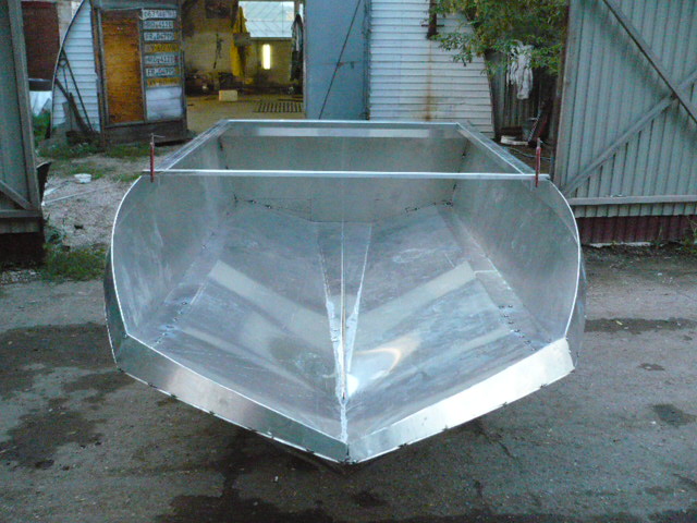

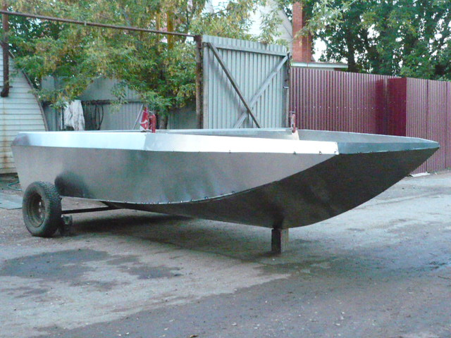

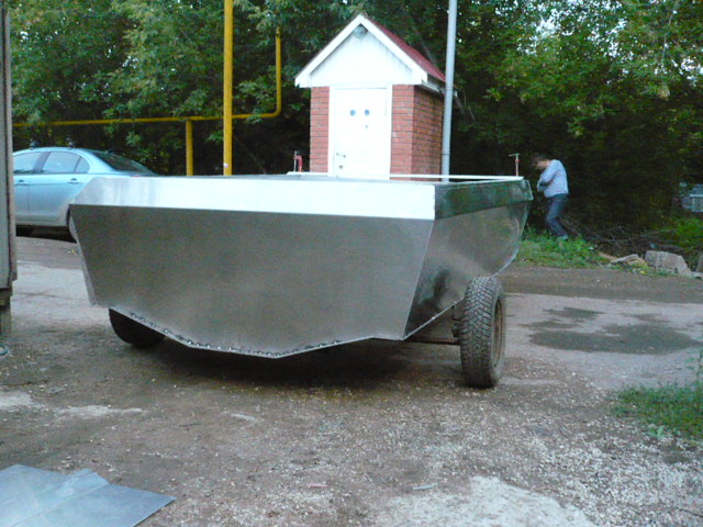

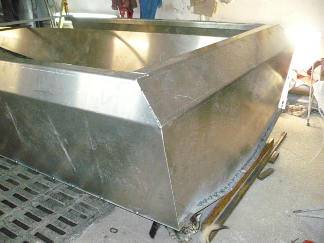

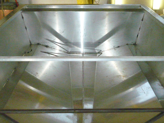

Еще немного фото.

ну так помог бы с мотором ...по соседски. ;)
заодно бы проверил свою версию про турбо-мотор... ;)
Зиговочник надо добывать - и будет вааще зашибись. :!:
Щас при проварке скулы...хлопуны пойдут... ;)

Зиговочник пока не имеем. Сейчас провариваю потихоньку, снутри полуавтоматом, посмотрим что получиться...

Зиговочник надо искать...по старым заводикам...по приёмным пунктам металла...хотя уже поздновато...."пик паводка" дебильного слива советского оборудования в металлолом прошел....это - теперь большая редкость....Но без него..... :(
Зиг вдоль шва - "забирает" термические поводки...зиг по плоскостям - добавляет жёсткости и сглаживает "хлопуны"..
Посмотри внимательно - как сварен например. ..."сильвер"..... на сегодня это...эталон. ;)

Да все понятно. Стараюсь варить медленно...
