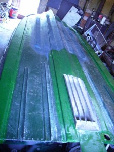

Вот нарыл то, о чём говорил.
Как видно по фотке, водозаборник расположен далеко от транца, и поэтому установка плит только навредила. На видео видно как катер просел после бестолковой установки плит.
Без транцевых плит
http://www.youtube.com/watch?v=pthN010t ... e=youtu.be
С плитами
http://www.youtube.com/watch?v=vOFXs51ZU0s
