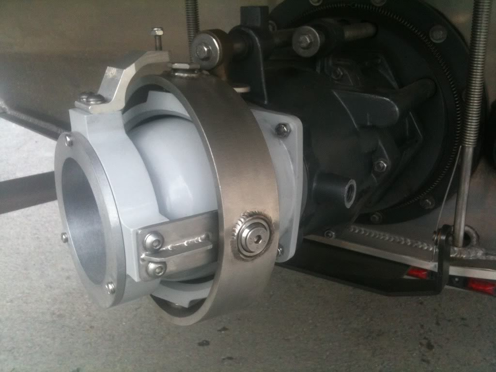

Виктор Мистратов писал(а):на первой ступени шнек стоит. сопло рамточили с 90 до 95 вроде и все равно мало, а больше уже толщина металла не позволяет
Вот так вам надо было сделать .
Поменять просто сопло на сопло с тримом,где поджатие можно менять с 92 до 118 мм и трим бы был..
Re: Кувалда.
Сообщение Виктор Мистратов » 30 сен 2012, 19:42
о, интересно! на будущее учтем, спасибо

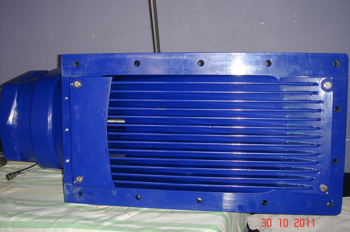

Беловчанин писал(а):вопрос - как поведет себя ваш ВД если жеско накормить его галькой например?
На сколько жестко ,при снятом гриле ?
Такое возможно только при снятой решетке, либо надо спецом налететь в акурат точно решеткой на валун(курум)чтобы сломать её в г..но..(ИМХО)
На ВД очень частая решетка 13 полос с зазором 10 мм,все что пролетит через неё вылетит в трубу без последствий,её трудно забить гравием даже специально(был опыт с HJ772), кстати сейчас есть возможность заказа решеток с особого сплава как раз для жестких условий HD (Heavy Duty) в тандем к ней еще педаль поставить и горя не знать ваааще..
Последний раз редактировалось Ajak 02 окт 2012, 15:08, всего редактировалось 2 раз(а).
Re: Кувалда.
Сообщение Виктор Мистратов » 02 окт 2012, 15:02
галькой кормили - все ок. 200 спотрджэт отличная штука, но мне нужен был большой катер, друзей много же :) а его спротджэт не повезет.... ну и даже при таких затратах ка-хем на лимон дороже, а кузов по крепости ничуть не хуже
