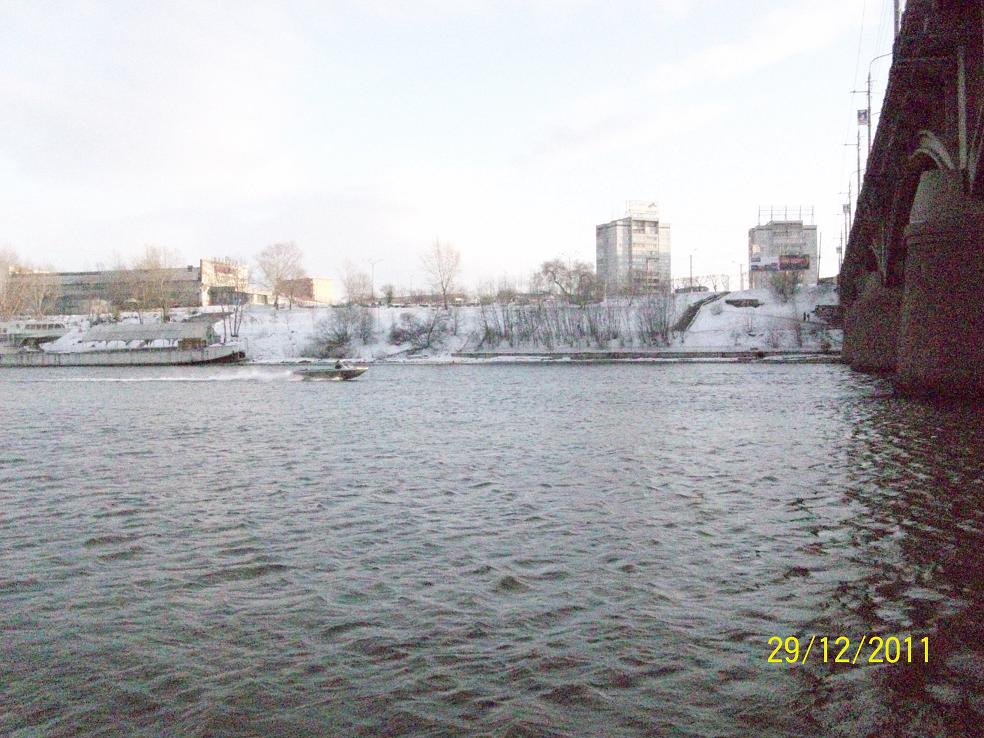

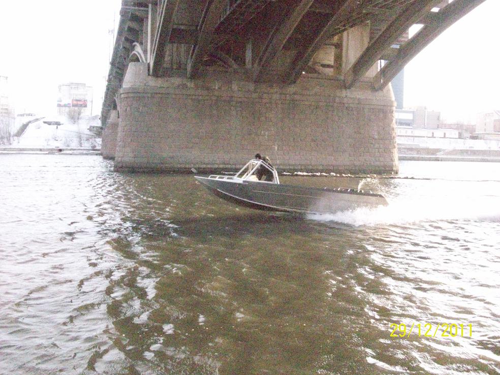

Все большой привет и с наступающим ! Получили мы новый спорт джет 200 . Установили его на моего любимца и гордость ФИШ . Конечно не терпелось испытать но сука зимааааа !. И вот под новый год как и положено произошло чудо -5 солнышко и мы на воду. Хорошо что у нас гэс и вода теплей чем у некоторых в батареях. Залили всего 50 литров с рассказами о его прожорливости посчитали что на обкатку должно хватить а мож и покататься хватит. В общем обкатали как положено 10мин на 2500 об следующие десять на 3000 и так по шагово через 500 до 5000об сорок минут звона в ушах а судя по мануалу ему больше и не нужно обкатка пройдена и долгожданный старт . Ожидалось всякое от мериканских производителей но такое не ждали . По старой доброй привычке ручка в пол дабы понять что мы приобрели и писец делали рыбацкую лодку а получился гидроцикл. Управляемость идеальная старт даже слов не нахожу - как с пушки на 82 км в час кончилась протока а в открытую воду выходить пока боязно на непроверенном аппарате . Весла взяли по этому окончание бензина не должно было испортить нам праздник и начались резвые покатушки с желанием дожечь топливо и все же выяснить скока он жрет собака. Но -5 на скорости 80 превращает лицо в мумию даже сигарету в губы не пропихнуть хватило нас на час . Дальше здравый смысл посоветовал нам ехать домой слить остатки топлива и не студить голову а математическим путем решить проблему . Что было и сделано но купленное по дороге шампанское в честь праздника гидроциклистов свело на нет эксперимент. Сделаю это завтра Топливный датчик показывает что сожгли только половину вот за одно и его на вшивость проверю за те деньги что он стоит должен в милиграммах показывать. Всех с НАСТУПАЮЩИМ, СЧАСТЬЯ ,СЕМЬ ФУТОВ и УДАЧИ ВО ВСЕХ НАЧИНАНИЯХ !

Да расход его порадовал за время этих покатушек сгорело 25литров топлива и 25 было слито в канистру не врал датчик . Вот что у нас получилось

Удачный комплектик получился ! решётку родную оставили ? Всех с наступающим !
