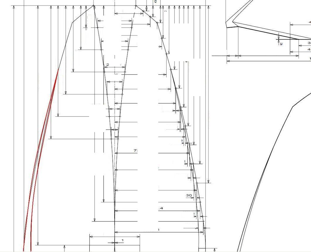

Олег171 писал(а):Нарисовать я тоже могу, а вот с нужными размерами это вопрос.Есть возможность выложить черчежи сдесь,думаю не один я буду тебе признателен?
Тоже поддерживаю коллегу, если конечно. это не коммерческая тайна, а то почему то по этой теме мало инфы, да и по сварке алюминия вроде он переменкой варится, а вы про постоянный говорите. или полуавтомат алюминий варит постоянным током.

В чертежах тайны нет,соберу все до кучи и выложу.Многих в электронном виде просто нет, по месту подгонял.Самое сложное для меня было сделать днище в носу, по мне так там очень сложный раскрой.Еще я пропорции носа и кокпита сместил в отличии от прототипа.Весь остальной раскрой сложности не представлял.По поводу сварки ,полуавтомат варит постоянкой .Я поставил блок питания отдельный и контроллер шнайдеровский на управление полуавтоматом.У меня просто плата сгорела родная.Сварка с фольфрамом там переключается в режим переменки и даже регулируетса время полупериода.В оснавном все варил полуавтоматом

Весь гиморой и заключается в изготовлении носа, по этому и спрашиваю черчеж.Нужны именно радиусы днища в носу и радиусы бортов, остальное вторично.Планирую толщины 6 гидролыжа 5 днище 4 борта .

Сообщение Volod » Чт мар 01, 2012 1:13 am
Если придумаю как их померять ,померяю на живом и выложу

Сообщение Ajak » Вт апр 10, 2012 9:35 pm
Volod писал(а):Если придумаю как их померять ,померяю на живом и выложу
Да в любой 3D проге это меряется как 2 пальца...

Спасибо за суету,ну тоесть за черчеж.Ajak-ну не умею я пользоваться компом поэтому и спрашиваю размеры!С металом у меня лучше получается.

Сообщение Ajak » Ср апр 11, 2012 10:56 am
Олег171 писал(а):Спасибо за суету,ну тоесть за черчеж.Ajak-ну не умею я пользоваться компом поэтому и спрашиваю размеры!С металом у меня лучше получается.
Так я Volod-y отписал,что-бы сделал для тебя ..

Олег171 писал(а):Весь гиморой и заключается в изготовлении носа, по этому и спрашиваю черчеж.Нужны именно радиусы днища в носу .
Для Volod
Размеры в развертке можешь сделать в таком виде, точность сборки 99% при лазерном крое ...
